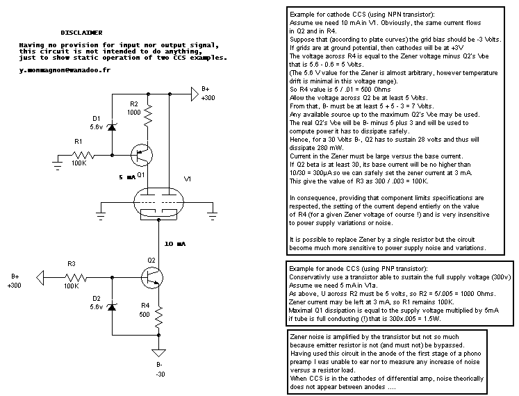

En regardant bien rien ne guaranti la pérénité de ta polar
seules solutions par ordre de coût
1° la vérifié au voltmètre régulièrement et dès que passé un certain seuil déterminé par toi changement du tube ou de la polar
2° une polar active a l'aide d'une CCS par exemple qui va forcer la conso du tube a être constante
voir ici pour la calculer
3° revoir ton schéma et supprimé la liaison directe au bénéfice ou détriment d'un condo de liaison ( certain condo seront plus cher que les composant d'une CCS )

4) un asservissement du courant par un régulateur, ça règle en même temps les problèmes d'équilibrage pour les push.
http://picasaweb.google.com/vapkse/12E1PushPull
Dernier schéma.

de plus un schmidt avec CCS ça marche très fort
Met ton schéma, tu auras sûrement d'autre suggestions
en plus dans un schmidt la solution de Vapkse est auto équilibrante
donc tu laisse veillir tranquille comme une bonne bouteille , ça travail tout seul
