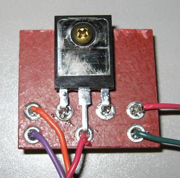

VRM Trinity vu de face :

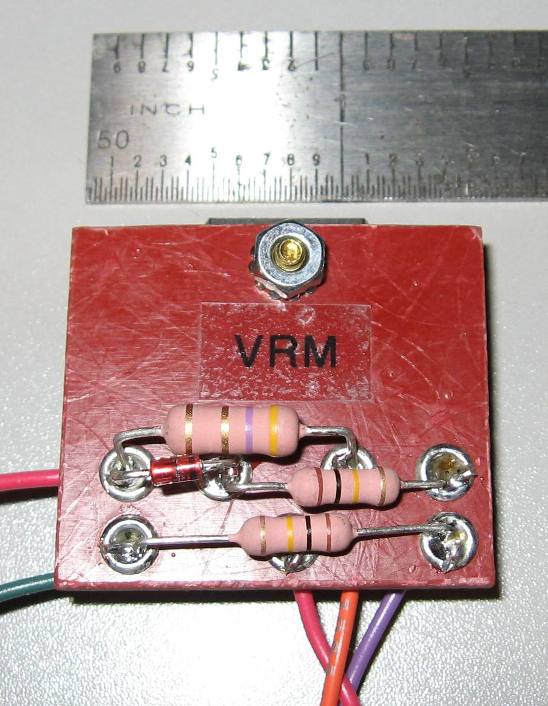

Le même de dos :
Fostos Trinity, ça ne vient pas de chez moi : on a jusqu'à 500V sur le truc, ça ne me viendrait pas à l'idée de le monter, sauf à la limite en pendentif.

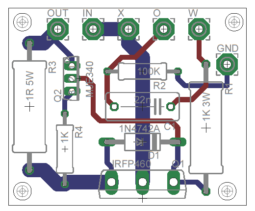

Par chez moi c'est plutal ce genre de trux, avec montage sur entretoises isolées...
