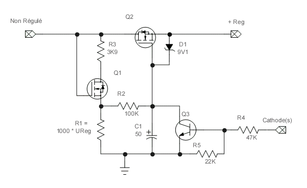

:oops: :oops: Comme on a la fâcheuse manie de ne montrer que des cersion mono du schéma de nos amplis stéréo
c'est pas facile de te répondre :oops: :oops: :oops: :mrgreen:
Une idée de Yves aussi pas mal que j'ai retrouvé
ps: Il me semble que j'avais un autre papier là dessus si je le retrouve je poste tub15
securitecathode1.gif [ 12.18 Kio | Vu 8408 fois ]

Totof: Le schéma que tu as posté ressemble plus à une adaptation de la HT par rapport à un potentiel mouvant (cathode ici) ... du moins c'est ce que je comprends.

Oui c'est une sécurité pour la régul HT :mrgreen:
