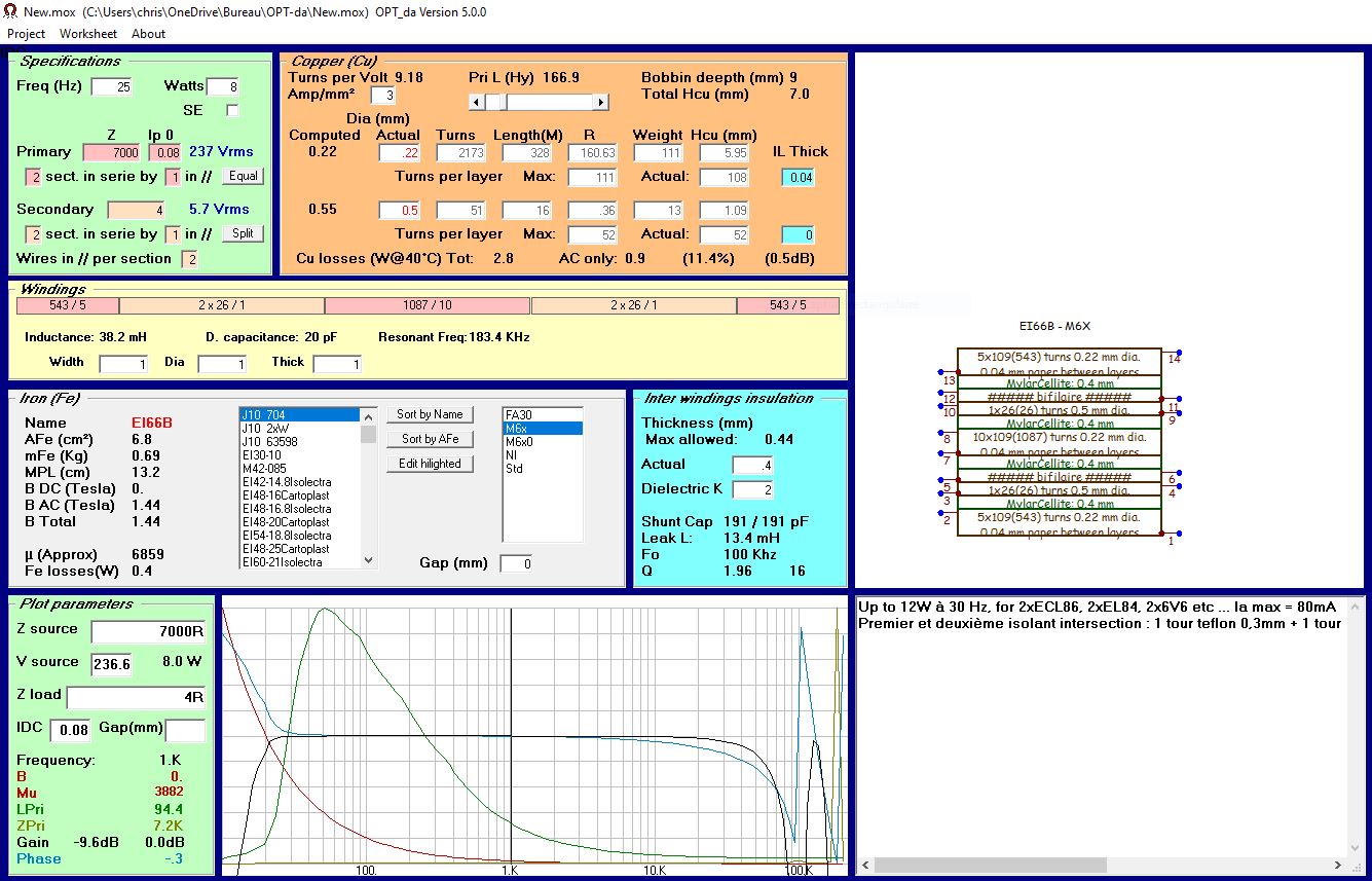

En sa mémoire et pour lui rendre hommage j'ai décidé de reprendre ses sources et je vais tenter de sortir la version 5
avec l'aide de Guy nous avons déjà bien dégrossi les beugs de les essais de Yves et personnellement j'ai déjà joué pas mal avec la version 4.0.2
et 4.0.4
Donc le travail est en cours sous Visual Basic sous windows et en même temps avec wine sous Ubuntu
Une petite capture d'écran pour vous mettre l'eau à la bouche
