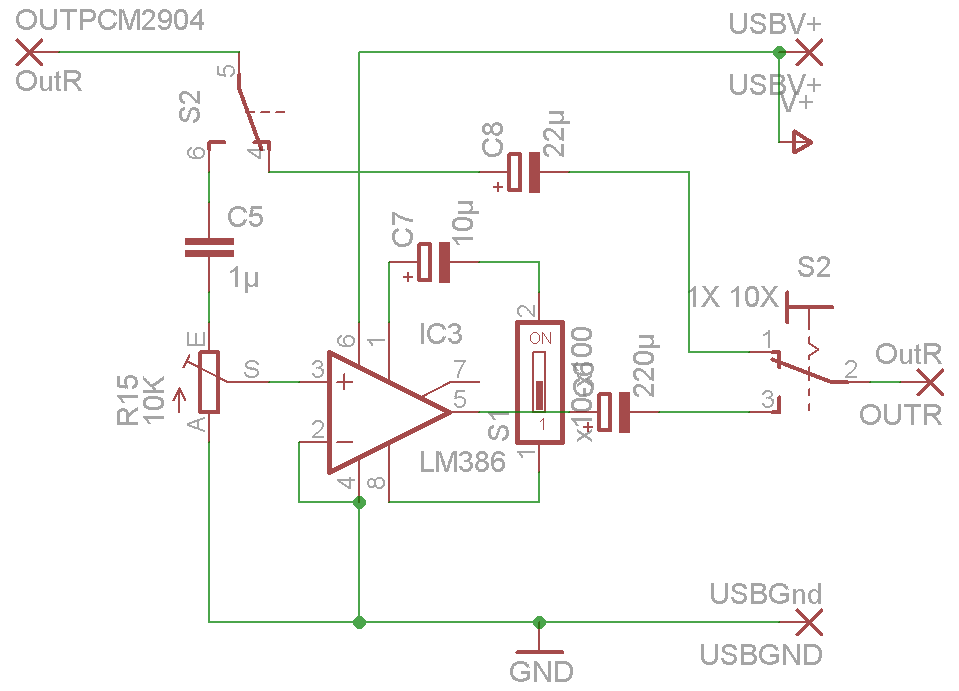

J'ai regardé un peu plus en détail le "papier italien"
Il semblerai qu'il propose aussi de "doper" la sortie du PCM

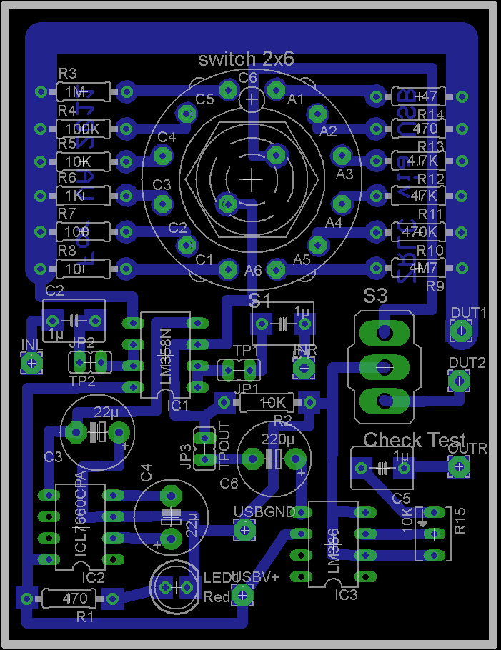

Donc voici une nouvelle mouture du schéma de la carte principale
Mise à jour du 30/08/2010
Quelques modifs apportées
dont supression du commutateur x1 x10 pour simplifier le schéma
1° un boost via un lm386 en mode x10
2° un petit potar de 47K (R15) devrait permettre de régler précisément
le x10 par mesure et calibrage de la sortie du PCM via les 2 straps sur les entrées
du PCM et un simple signal issu d'un GBF externe "connu" sera suffisant et nécessaire
Si quelqu'un a un commentaire ou une idée ou une remarque
elle est la bienvenue tub15 tub15
Maintenant le schéma et le PCB

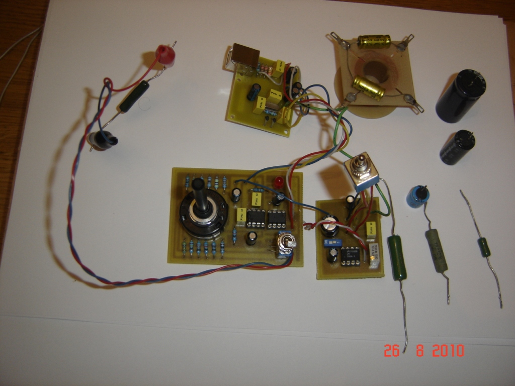

J'ai enfin eu le temps d'aller me chercher une boîte pour enfermer mon montage
Première "amélioration"
j'ai monté un petit PCB pour tester une amplification de 20 dB
soit Vin x10 si je ne me trompe pas , dans mon cas en mesure en calibration du ZRLC
j'ai avec VA 2.166 Volt pàp en sortie direct du PCM2904 sur le voltmètre
en basculant mon petit inter j'ai 10x plus soit après réglage du petit potar
21.66 Volts pàp
J'ai bon là ou pas :oops: :oops: :?:
Si oui mon gain de 20 dB est suffisant et on peut enlever du schéma le condo de 10µ
entre les pattes 1 et 8 du LM386 tub15 tub15
Bref avec cette petite amplification

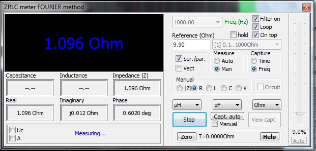

1° les mesures des résistances descendent sous 1 ohm
j'ai testé plusieurs 3W de 0.56 et 0.39 et 0.82 que j'avais sous la main
2° les mesures de capa monte à 1000µf , j'ai testé plusieur 1000 µf
et 470 que j'avais aussi sous la main
2ème "amélioration"
Tout ce petit monde va rentré dans la petite boîte pour faire
un "brolle" de plus sur mon étagère :wink:

Voici quelques photos
une remarque sur les valeur inférieur a 0.50 ohm l'erreur par rapport au marquage
avoisine les 20 % avec par exemple 0.49 pour une résistance marquée r39
Sinon ça va a mon point de vue :oops: :oops: :oops:

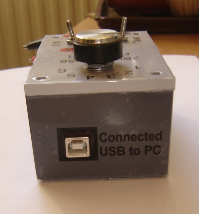

Bonsoir Voici les photos de la mise en boîte
avec le petit sticker qui va bien
Je vais tenter de mettre a jour l'archive pour ceux que cela intéresseraient
Si des questions ou des commentaires ils seront les bienvenus tub15

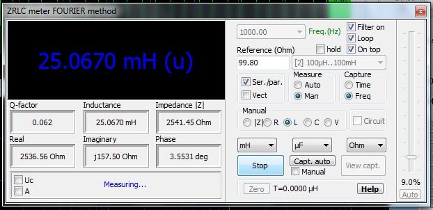

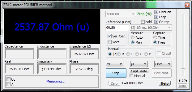

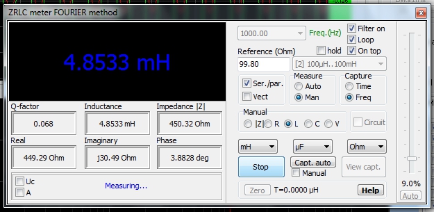

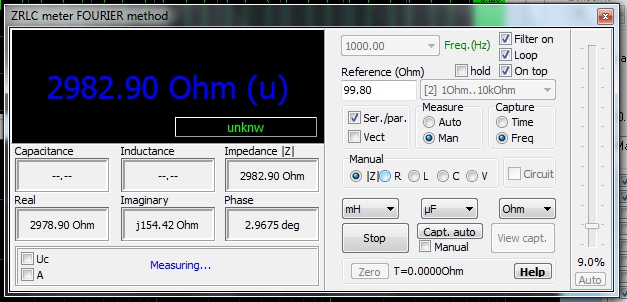

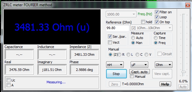

J'ai fait quelques mesures sur les transfos de mon SE de 6550 avec ma boîte
mais transfo monté
Les résultats sont assez proche des calcul fait avec la méthode de Yves
que j'utilise habituellement
Une question pour Yves :oops:
Qu'en pense tu :?: , faut'il faire ses mesures impérativement TRS nu ( sorti du montage )
cohérence des résultats :?:
En tout cas a première vue ça colle aux calculs à l'erreur de mesure près
Bref voici les capture d'écran
Pour les charges il s'agit d'une résistance 5W de 8.14 ohm et de ma speakerbox
dons les réssitances font 5.77 ohm
L'inductance de fuite est mesurée le secondaire en CC ( uniquement l'enroulement HP )
je referai une mesure avec l'enroulement de cathode compris avec celui d'anode )
mais c'est pour après le jogging matinal
J'y vais
Merci de vos réponses

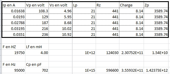

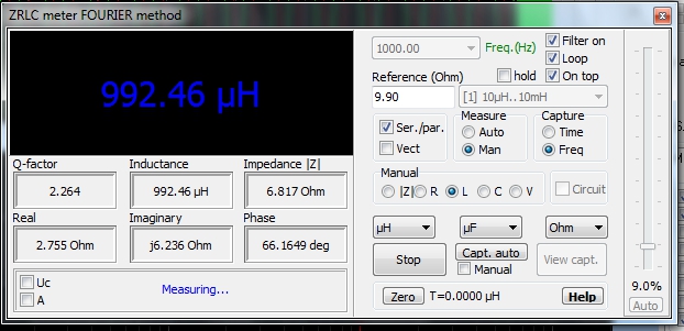

Bonsoir la suite des mesures
J'ai déssouder le transfo et fait quelques mesures
Pour l'inductance de fuite d'une part avec le secondaire en CC et ensuite le secondaire chargé par une résistance
Pour l'impédance et bien selon le sens de branchement de l'enroulement cathode
au augmente ou diminue la valeur de celle-ci
Logique non :wink: :?:
Personne n'a de questions ou est intéressé , étonnant tub13
Allez les captures d'écrans
