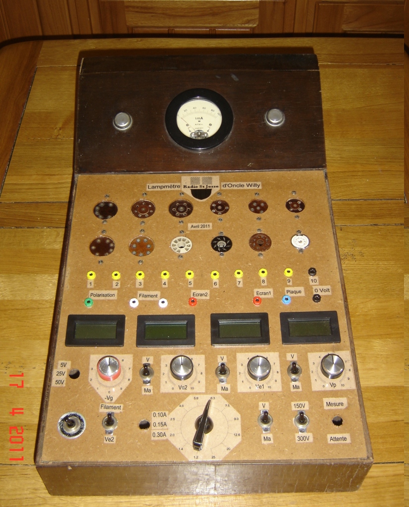

 Sujet du message: Re: Lampemetre metrix
MessagePosté: Dim 17 Avr 2011, 10:05
Messages: 9424
Personne pour un petit commentaire
j'ai presque fini la partie mécanique
Je posai la question pour avancé :oops: :?:
Une petite photo de la mécanique
Bon dimanche

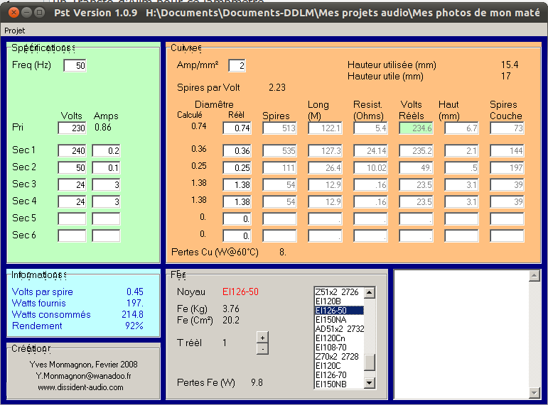

MessagePosté: Sam 23 Avr 2011, 21:21
Messages: 9424

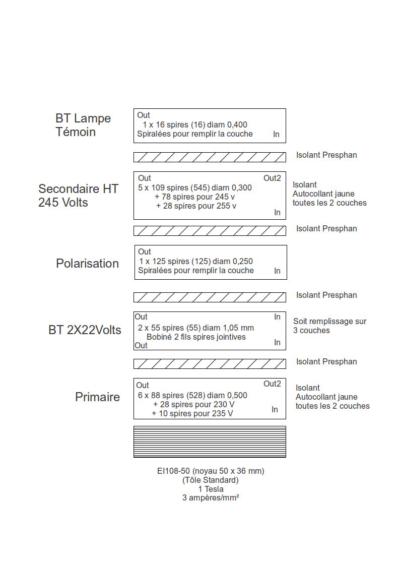

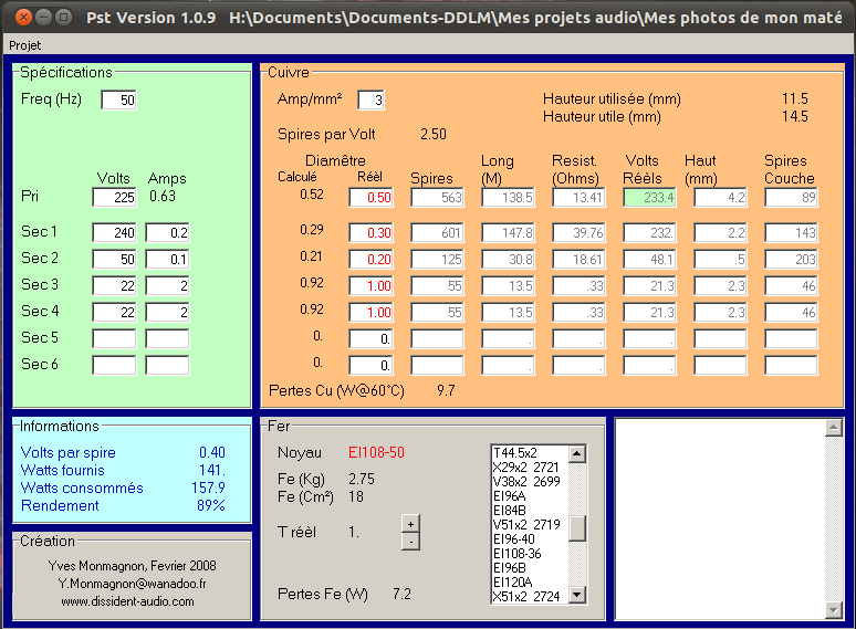

Finalement et après relecture du pdf du lampemètre du site "Seppelière44"
J'ai décidé de faire le TA suivant avec ce que j'ai en stock
voilà la capture issu du logiciel de Yves
MessagePosté: Sam 23 Avr 2011, 21:35
Eh ben il ne chauffera pas !
T'as été un peu "large", il 'y a jamais qu'un seul tube à alimenter :mrgreen:
2 fois 22V et 1 ampère, ça fait 44W rien que pour le chauffage :shock:
MessagePosté: Sam 23 Avr 2011, 22:17
Messages: 9424
Bonsoir Yves
Ben je suis prudent et économe
je voulais impérativement utiliser mon stock de tôles et cuivre :oops: :oops:
De plus j'ai réutilisé la caisse en bois d'origine ( aspect sentimental , c'est le lampemètre de mon grand oncle :wink: )donc le TA à l'intérieur doit être au petit soin
la caisse à presque 80 ans et j'y tiens
J'espère qu'il ne chaufferas pas trop en effet
Ps ceci dit en passant , il est très intérressant ce pdf et le logiciel "Combix" qui est gratuit
tourne sous wine un régal
Y a tout avec les PCB , un jeu d'enfant de faire ce lampemètre tub15
Bon demain débobinage pour mettre la carcasse a nu et ensuite rebobinnage avec
les valeurs issu de ton logiciel
As tu remarqué les 3A par mm² , et l'induction de 1 Tesla pour les tôles standard :oops:
Ha les fonds de tiroirs , on fait avec :roll:

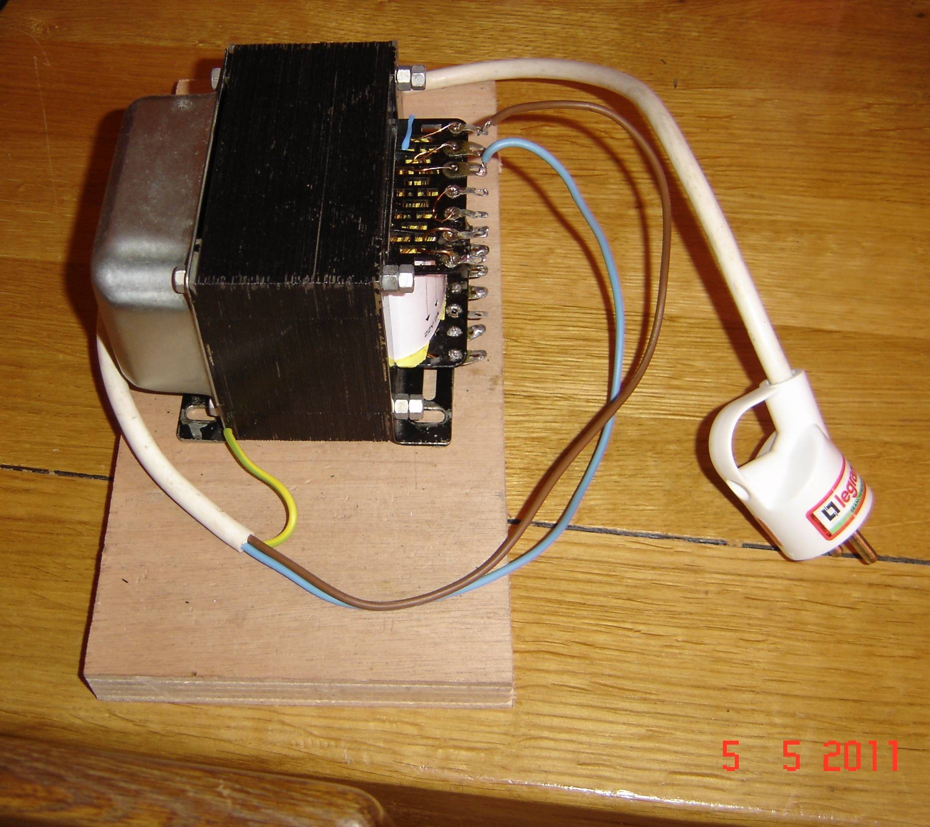

MessagePosté: Jeu 05 Mai 2011, 22:21
Messages: 9424

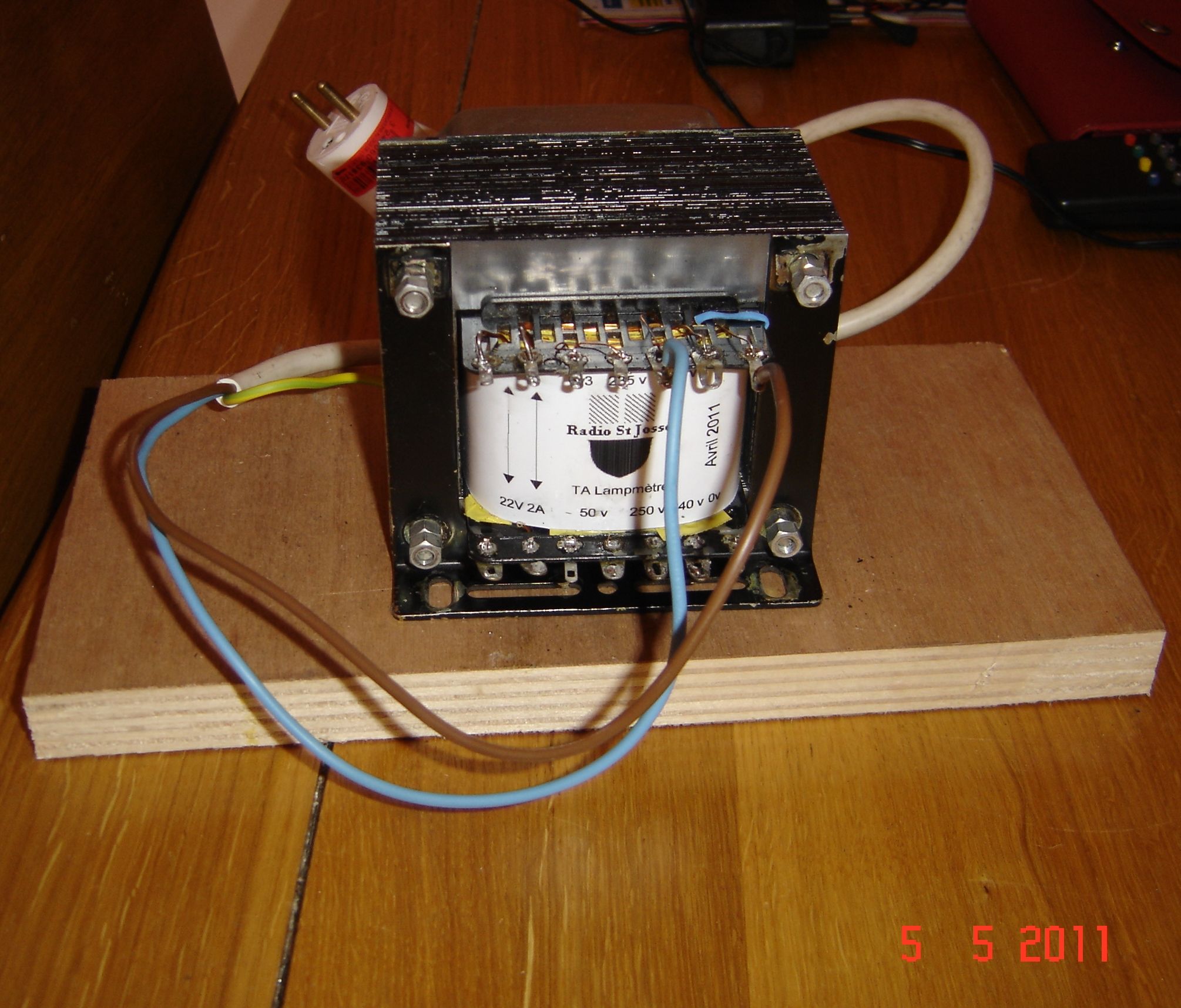

Bon voici des nouvelles de l'avancement des travaux
le transfo est entôlé et les fils soudés , les tensions correspondent aux attentes
dans l'archive le fichier psx pour le logiciel PST de Yves
une capture d'écran du logiciel
le calepinage du transfo au format odt
la façade du lampmètre et l'étiquette du TA au format FDesigner3.0
Voilà si quelqu'un est intéressé par faire fabriquer un tel transfo
tout y est
Reste a voir érato par exemple ou un autre bobinier de votre choix

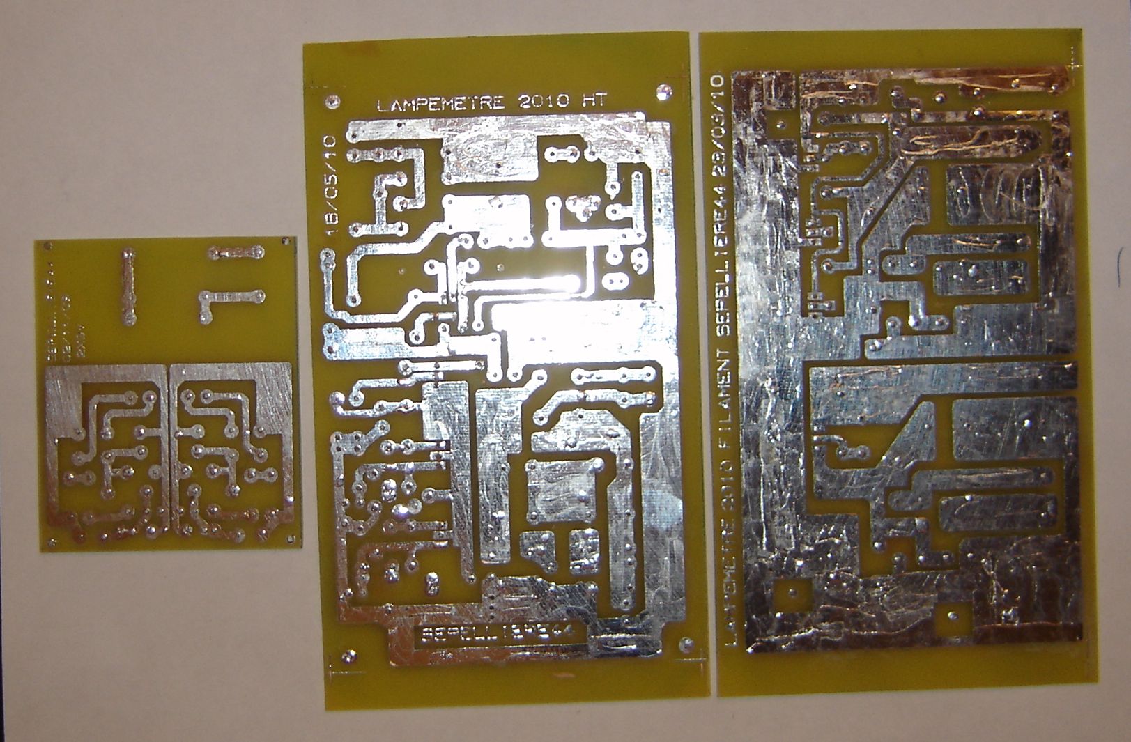

Petite news , j'ai fini de percer étamer à chaud les PCB
je vais pouvoir passer au câblage

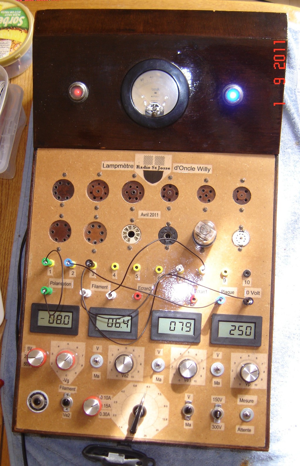

MessagePosté: Mar 23 Aoû 2011, 10:27
Messages: 9424

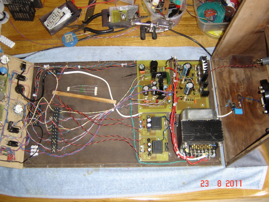

Voici l'avancement des travaux
Ca commence à sentir bon
quelques détails à peauffiner et il pourra rentrer en service
Une petite photo des premiers tests
l'étalonnage des tension de polar , anode , écran1
Faut que je règle un soucis avec l'affichage de la tension filament et écran2 :oops:

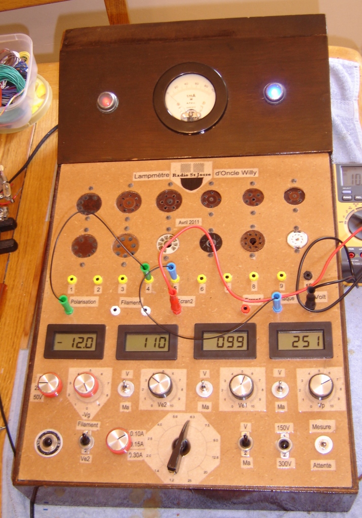

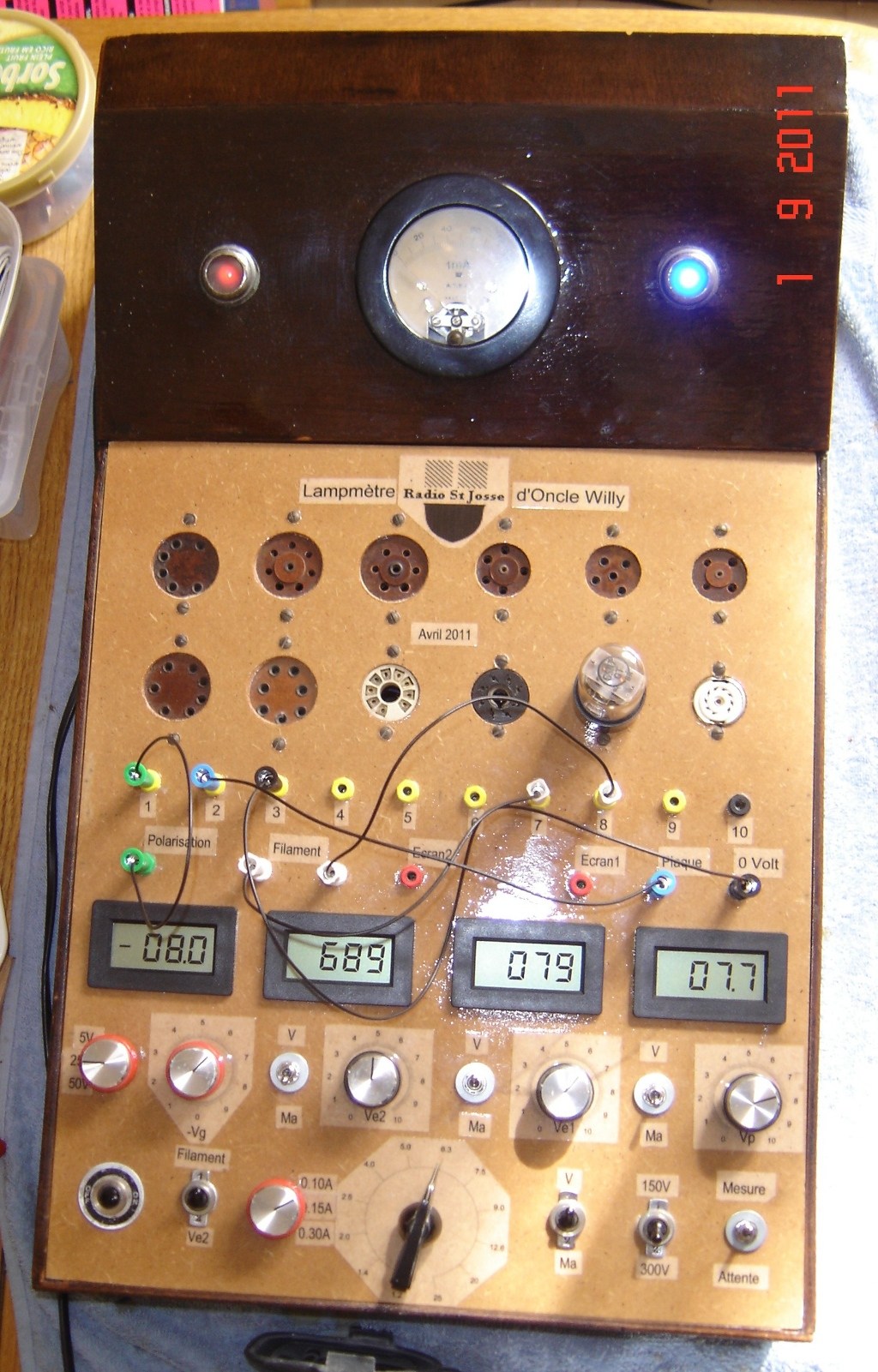

MessagePosté: Jeu 01 Sep 2011, 16:06
Messages: 9424
Suite des photos avec un test d'une 6sn7gt qui trainait
mesure faite aux valeurs mentionnées dans la logiciel Combix ( voir le net il est gratuit tub18 )
Je peut relever ainsi le courant et tension filament ( faut que je corrige de 0.2 volts les tensions à partir de 5 Volts
car j'ai 5.2, 6.5 au lieu de 6.3, etc , juste une résistance à diminuer de valeur )
les courants d'anode et écran
bref reste à fermer correctement la boîte et je pourrais tester d'autres loupiottes
Pour exemple cette 6sn7 est à 86% et 87 % et à une pente de 2.5 et 2.6 ma/v calculée avec Combix :wink:
J'ai résolu mon soucis de câblage ( une inversion de fil :oops: )
mon câblage de l'inversion I/V sur mes afficheur Velleman est différent du modèle de Mr Sepellière44
Les images
