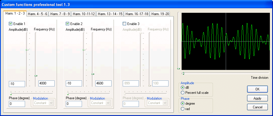

Prend plutôt deux fréquences voisines mais sans relation "harmonique" si possible (d'où le choix 4000 et 4600) et d'amplitudes égales
Sur l'analyseur, tu ne dois pas voir de raie à 600 hz.
Sinon, tu compares son amplitude à celles des raies originale et tu as le taux d'IMD.
Quand ça va très mal (ou en poussant à saturation) tu verras aussi des raies à 1200, 1800, 4000 - 600, 4600 + 600 etc, etc ...
Une fréquence "module" l'autre d'où le nom d'intermodulation.
Amuse toi bien :wink:

Trouvé dans VA:
http://www.dissident-audio.com/IMD_Test ... titone.gif
