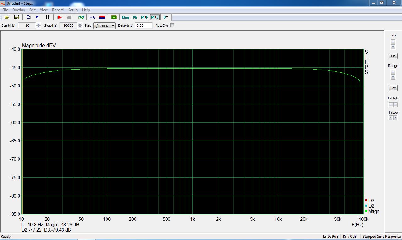

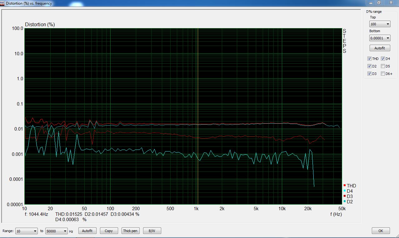

Yves 13, oui sur le papier la TASCAM est très bien mais en 96KHZ.
Quand j'ai écrit 0,05 % max , c'est ce que j'ai mesuré avec mon PC dessus dans mes conditions de fonctionnement, pas en labo. :mrgreen:
Yves,
Je ne sais pas s'il y a un goulot d'étranglement, mais en tout cas cette carte mesure bien les BP jusqu'à 90 khz et la THD jusqu'à 50 khz.
Cordialement.
Eric
