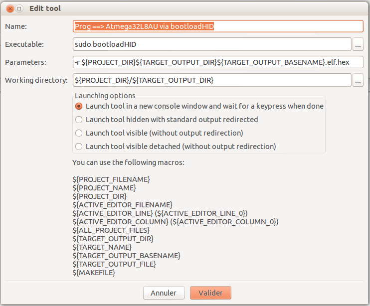

Je voulais pas en rester là j'ai donc transposé la programmation par bootload sous code-blocks
histoire de profiter de cet IDE pour debuger le code au niveau syntaxique
j'ai créer un "tools" voir capture jointe
le main.c avec l'appui sur un bouton qui allume une led est fonctionnel
Que du bonheur Linux je vous dit :oops: :mrgreen:

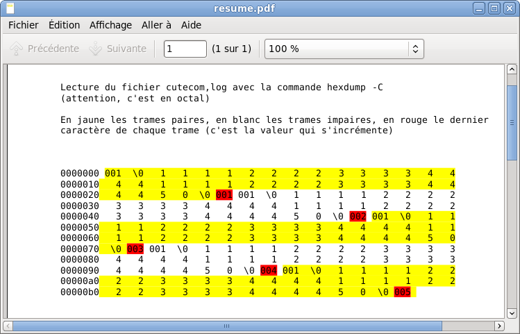

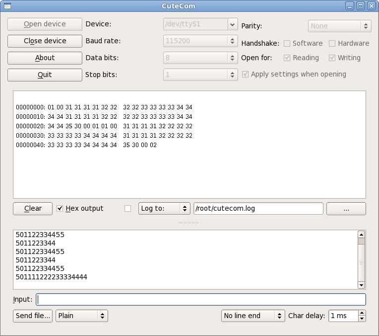

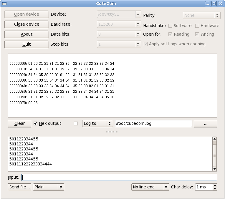

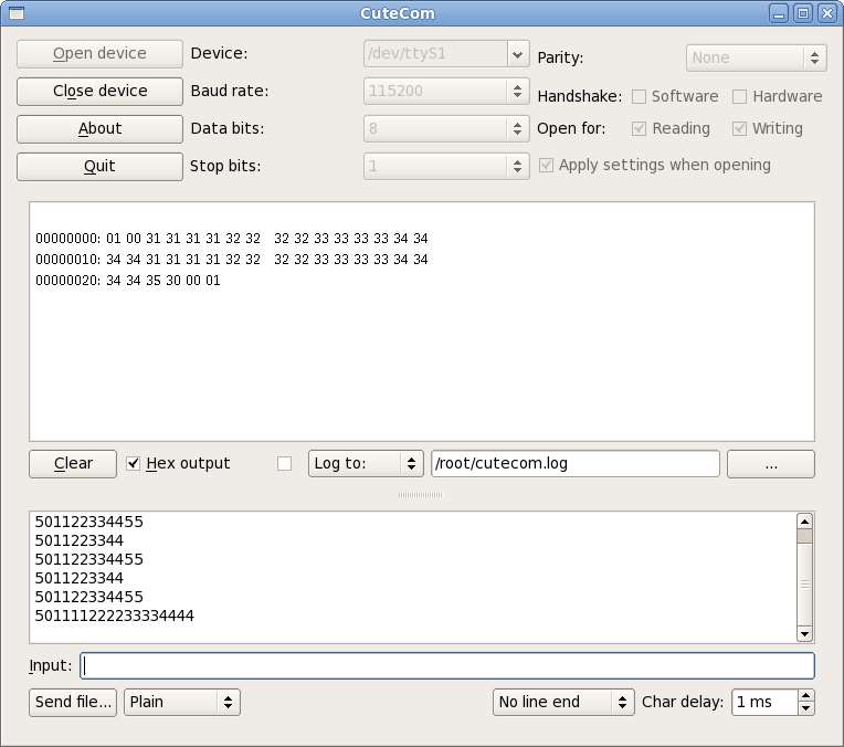

MessagePosté: Jeu 10 Jan 2013, 22:12
Messages: 198
Je viens de vérifier la transmission dummy_tracer <--> PC.
Chez moi ça fonctionne.
Ci dessous des copies d'écran de cutecom et l'interprétation
du fichier log que j'ai obtenu.
En regardant de plus près la config de la com chez Totof, je vois
