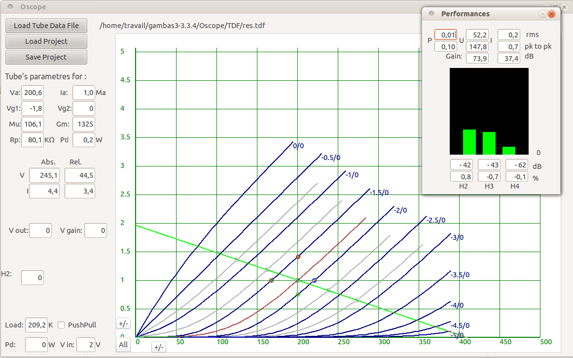

Et voila le résultat après quelques bricolages dû au nombre de points de mesures variable tub18
Avec un gadget: estimation de la distorsion selon S.Bench.

Pas utile, c'est réglé de mon côté et c'est mieux de ne pas avoir cette contrainte.
On voit que les series intermédiaires extrapolées sont plus "courtes" que la plus courtes des encadrantes.
Par contre je m'attendais à :
Ua Ia Ug1 [ Ig1 [ Ug2 [ Ig2 [ Ug2 [ Ugn . . . . ]]]]]
Un Zéro ou un caractère non numérique peut remplacer une valeur inconnue.

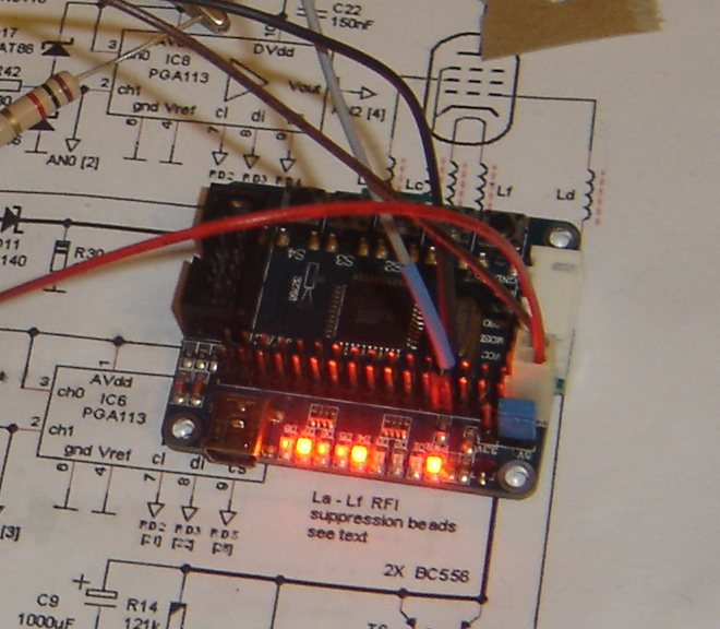

allez pour agrémenter le fil du post , la carte chinoise en action via le RS232
bon appétit
nous ici ce sera Parmentier aux brocolis et sa Leffe blonde bien fraîche :wink:
