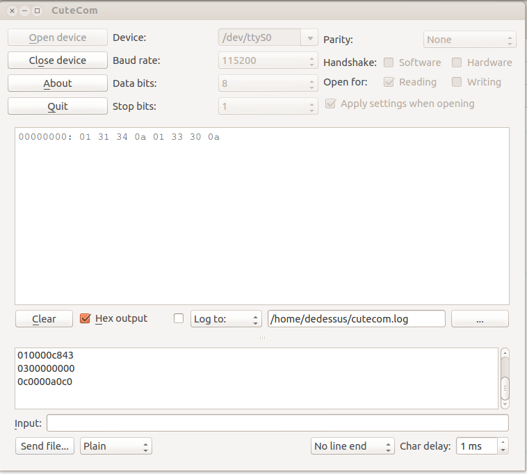

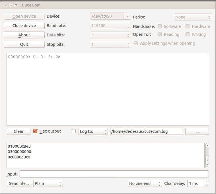

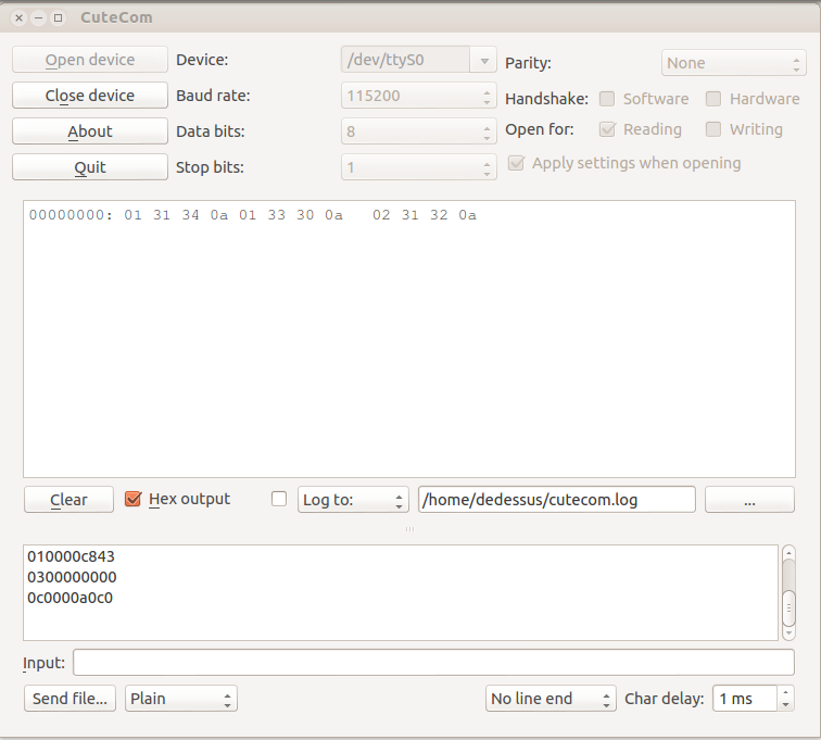

MessagePosté: Ven 18 Jan 2013, 21:15
Messages: 198
Un mot sur Cutecom
Cutecom est un outil pratique, oui mais...
C'est un outil piégeux!
Je charge ping_pong sur le µC. Cela me permet d'afficher sur les leds
chaque octet reçu.
Je règle cutecom en "hex input" et je teste.
01 --> .......x donc OK
1 --> .......x donc OK mais je n'ai finalement transmis qu'un demi code hexa !
111 --> .......x puis ....x..x soit en décimal 1 suivi de 11.
1111 --> ....x..x puis ....x..x (soit 11 suivi de 11)
OK, j'ai compris, cutecom forme des paquets de deux. Si il y a un nombre impair
de chiffres, tout se passe comme si cutecom faisait précéder le premier chiffre par
un 0.
Plus fort, si j'intercale un ou plusieurs blancs entre chaque paire de chiffres,
cutecom ignore les blancs. Finalement, c'est logique et pratique.
Ainsi:
11 22 --> ....x..x puis ...x..x. Cutecom a séparé les deux paquets

j'ai rentré le prog ping_pong dans le µc
j'ai ensuite rentré les commandes pour voir et je crois que j'arrive à envoyé le n° de commande
mais pas la valeur
ci joint capture 1 pour démarage du programme Gambas et appui sur envoi
pour capture 2 , j'ai tapé la commande 3 et valeur 0
pour capture 3 , j'ai tapé la commande 12 et valeur -5
je regarde le résultat avec Cutecom en mode "read"
j'ai tapé plus de commande et le résultat est le même à savoir 4 bloc de 2 chiffres
le premier bloc est 01 pour les commande <10 02 pour les cmde >10
le deuxième bloc contient pour le chiffre de droite le n° de cmde pour les cmde <10 et 1 pour les cmde >10
le troisième bloc cotient pour le chiffre de droite le n° de cmde par exemple 2 pour cmde 12, 3 pour cmde 13 etc
le 4ème bloc est toujours 0a
Sauf pour le premier groupe de 4 bloc qui est 01 31 34 0a , si Philbob peut examiner
Je vais faire la même manip avec le prog_pc pour voir ce que je devrais obtenir
Je joint aussi la copie de la sortie console du prog_pc pour info
