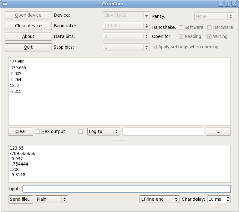

Ci joint une première mouture de ping_pong_chaine_µC.
On en est au stade Beta.
Que fait ping_pong_chaine_µC ?
Pour l'instant ping_pong_chaine_µC est un stupide répondeur. J'ai
retiré la notion de numéro de commande. Cela ne sert qu'à valider
la transmission de valeurs numériques.
Si tout se passe bien, Gambas envoie une chaine de caractères
vers le µC et reçoit une chaine de caractères du µC.
Comment ça marche:
Par la rs232, ping_pong_chaine_µC prend une valeur numérique
flottante exprimée sous la forme d'une chaine de caractères.
(voir restrictions plus loin)
Il l'interprète et si il comprend la chaine, il la transforme en "float"
Puis, il prend ce "float" et le transforme en chaine de caractères qu'il
émet par la rs232.
C'est tout.
Restrictions et conditions d'usage:
La chaine de caractère qui représente la valeur numérique doit
se terminer par un Line Feed (LF).
La valeur ne doit pas dépasser (en valeur absolue) 32768.
Le symbole du signe moins est "-"
Le symbole de la virgule est "."
ping_pong_chaine_µC retourne (au choix) entre 0 et 4 décimales.
Pour le moment, j'ai fixé le retour à 3 décimales.
Un exemple sous cutecom: (bien observer les paramètres)
A noter que lors de l'envoi d'un fichier, il faut régler
le débit à 10ms sinon le µC n'a pas le temps de tout
traiter et il perd des infos (la rs232 est en asynchrone)
Le mot du programmeur:
J'ai programmé "à l'arrache". Il y a sans doute des bugs.
C'est pourquoi je livre cette version qui doit être testée
par d'autres que moi.
Au début, j'ai essayé d'utiliser les fonctions "sprintf" du C.
Mais celles ci ne sont pas intégralement transposées dans les
librairies AVR. J'ai donc dû faire un interpréteur à ma sauce.
Ca à l'air de fonctionner mais ce n'est pas forcément optimal.
Le temps d'interprétation n'est pas nul.
Phil
(http://bidulic.free.fr)
MessagePosté: Lun 21 Jan 2013, 07:30
Messages: 9159
Merci Philbob
Je te zieute ça et te tiens au courant

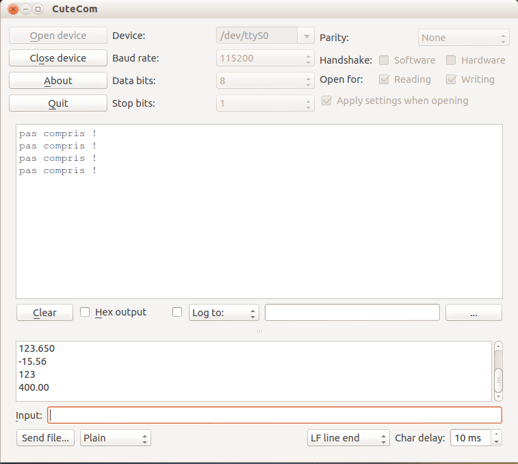

Bonsoir Philbob
Après quelques essais infructueux sous Gambas avec le code à base d'alloc()
J'ai refait un essai de ton ping_pong_chaîne
on progresse avec tes modif de hier soir
voici ce que me répond Cutecom
On progresse
MessagePosté: Mar 22 Jan 2013, 23:18
Messages: 198
Ouaip! :evil:
Le même progr µC (ping_pong_chaine), le même prog PC (cutecom)
Ca marche chez moi, pas chez toi ! C'est louche.
Quelles sont les différences: :?:
Chez moi: PC 32 bits sous linux, liaison par port ttyS1 ou ttysUSB0
Chez toi: PC 64 bits sous linux, liaison par port ttyS0
A priori la nature du port com n'est pas en cause.
(Ca fonctionne même avec un convertisseur usb/rs232)
Il y a bien le PC, mais j'ai des doutes. Comme je dispose d'un 64 bits,
je vais faire l'essai.
Reste les librairies AVR.
As tu essayé de télécharger directement mon code hex sans le recompiler ?
Ca permet de voir si le code machine généré chez moi est différent du tien.
A ce propos, je joints mon code hex, de ton coté, passe moi le tien pour que je
le teste directement....
Phil
