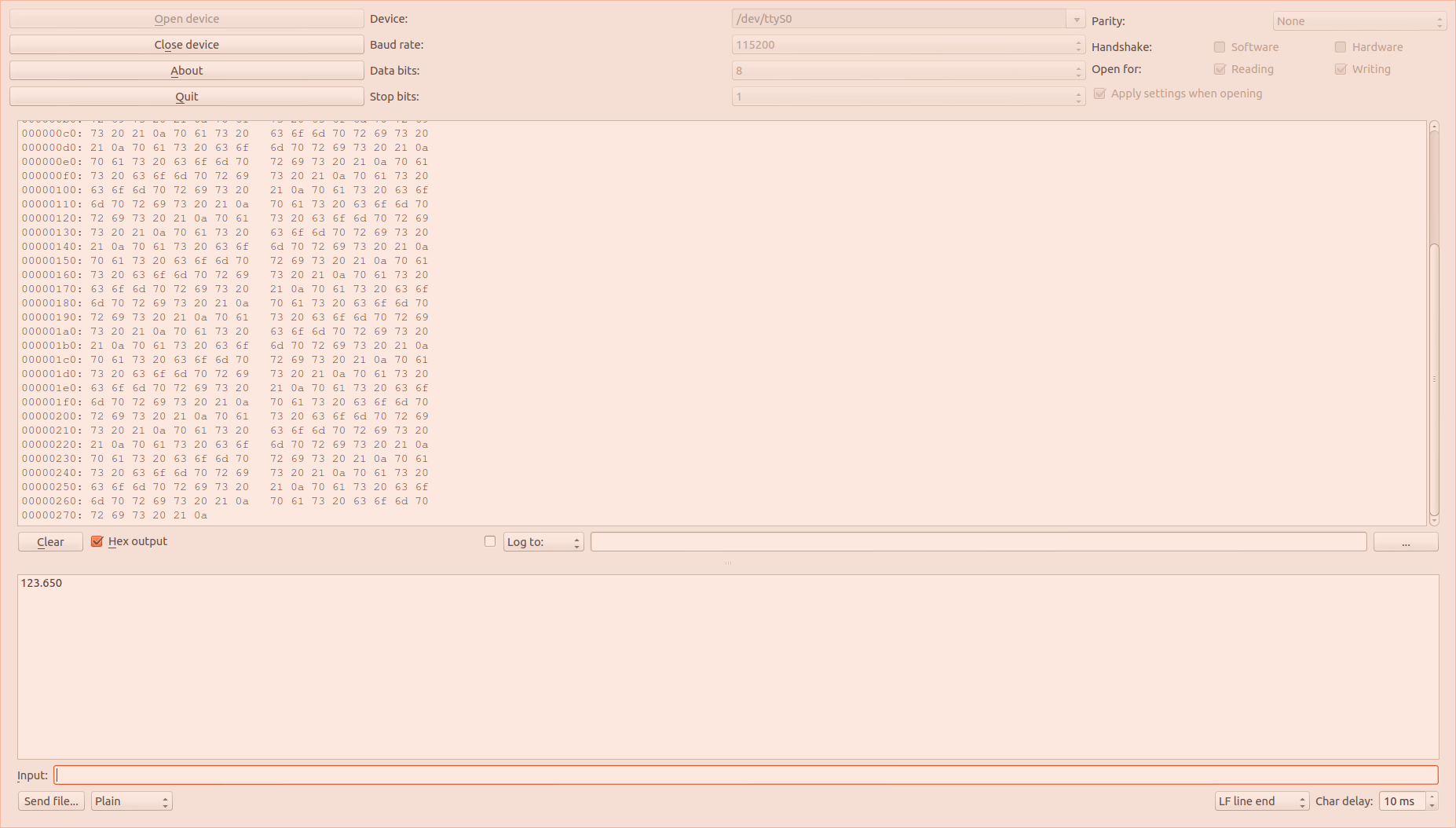

@ Philbob
la capture sous cutecom de ton .hex

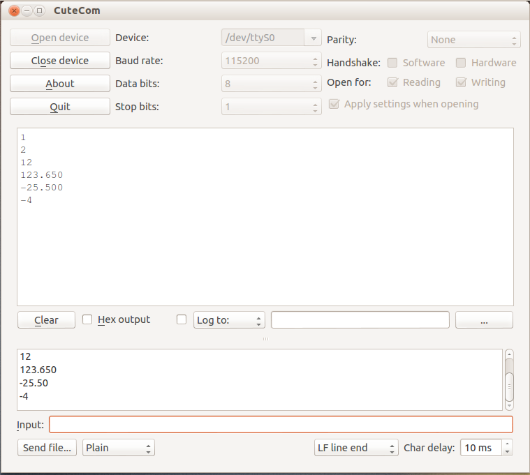

Hip Hip oura , ça fonctionne, trop fort Philbob
voici une capture d'écran de ma version compilée sous C:B, malgré quelques ligne dans le log
d'ailleurs veut tu une copie du log :?:
le biniou répond les nombre rentré
Je continue par un essai sous Gambas et je te dis quoi

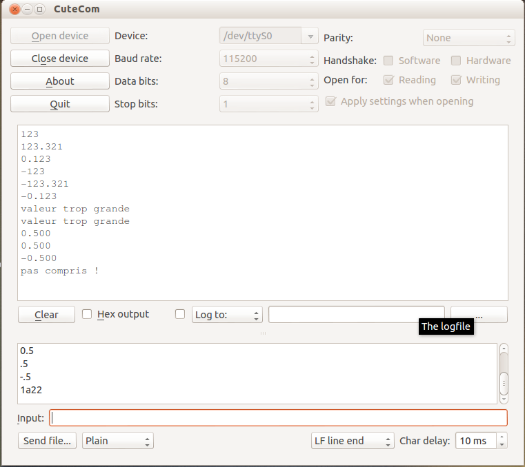

Chez toi, sous cutecom, teste les entrées suivantes:
123
123.321
0.123
-123
-123.321
-0.123
987654
-987654
0.5
.5
-.5
1A22
Peux tu me dire si chez toi le "chenillard" fonctionne ?

MessagePosté: Jeu 24 Jan 2013, 21:14
Messages: 9442
Voici une capture sous Cutecom des string proposés
Conforme aux attentes :?: tub18
A+ je retourne essayer sous Gambas pour chaîner n° de commande et valeur de commande

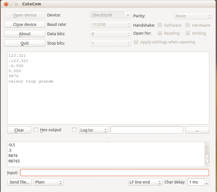

MessagePosté: Jeu 24 Jan 2013, 21:43
Messages: 9442
après le test1, le test2 avec pour seule différence le char delay à 1ms
et ça passe tub18
