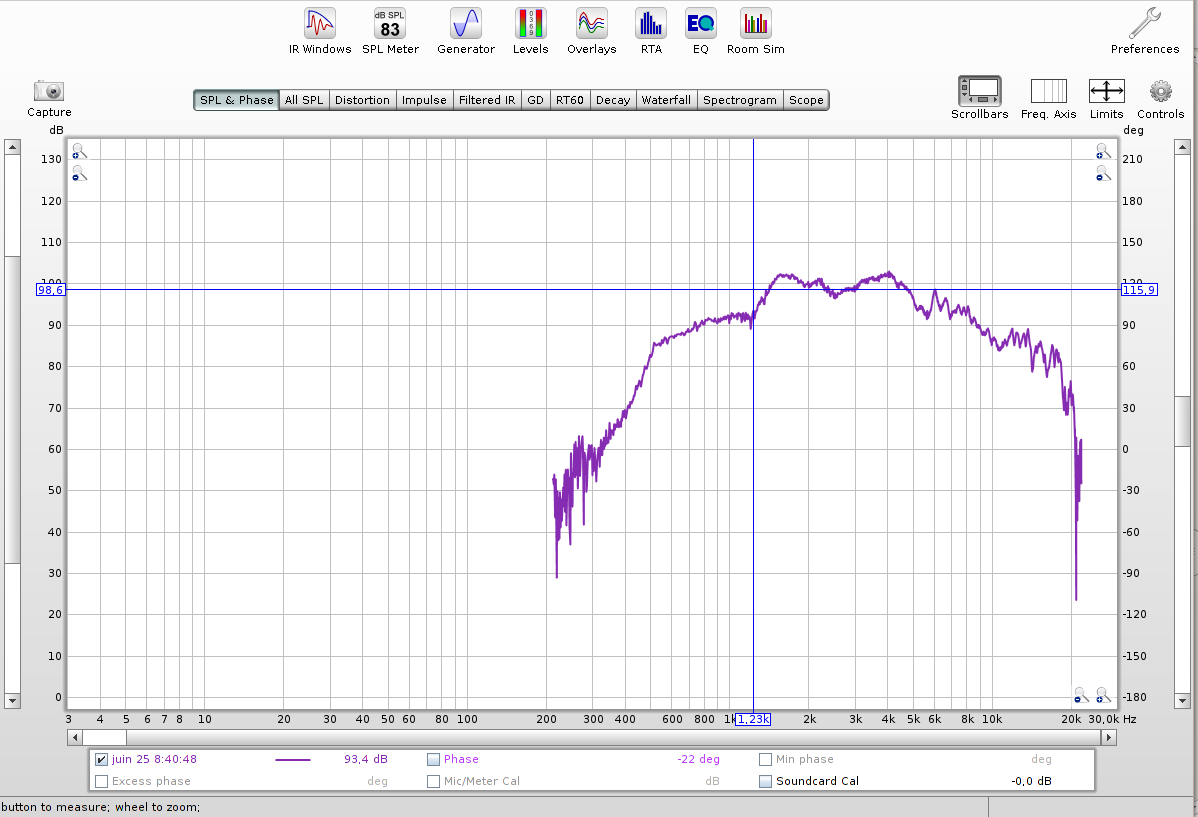

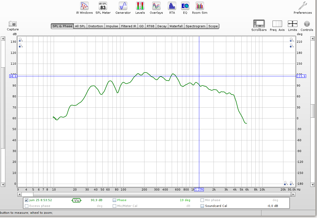

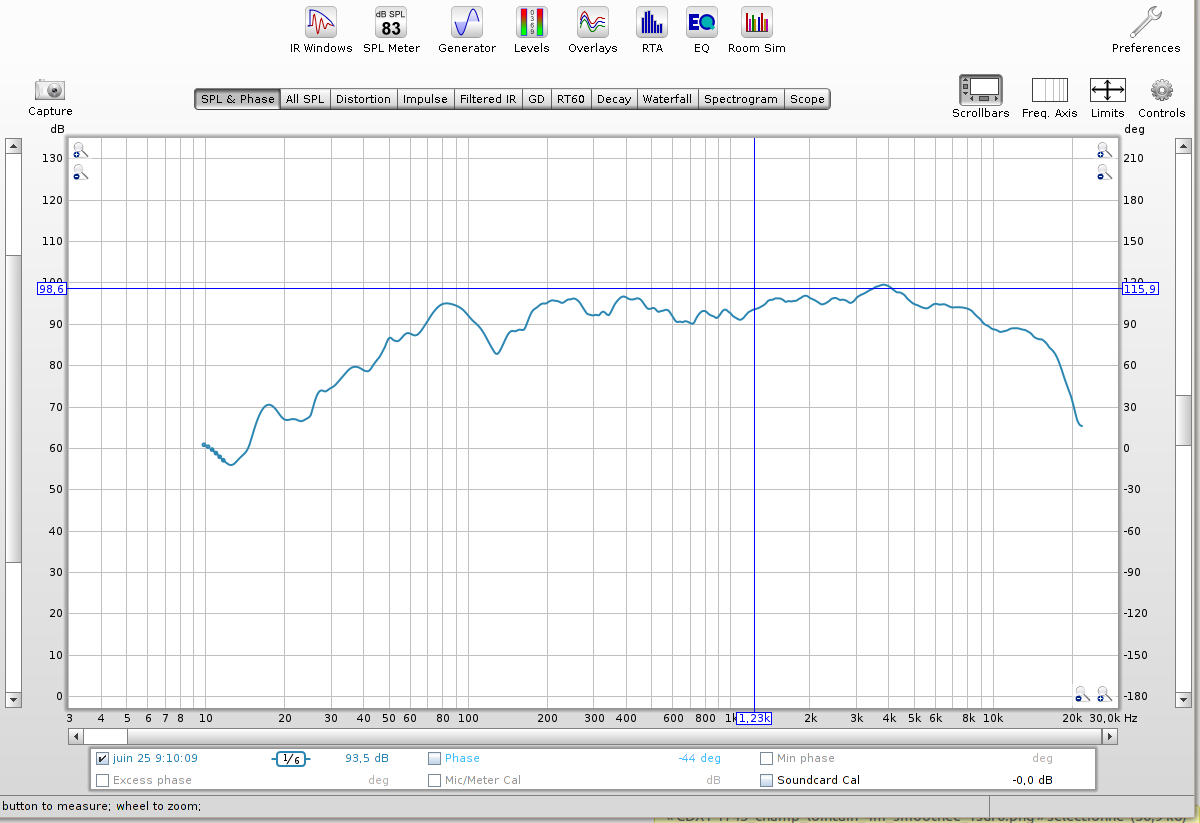

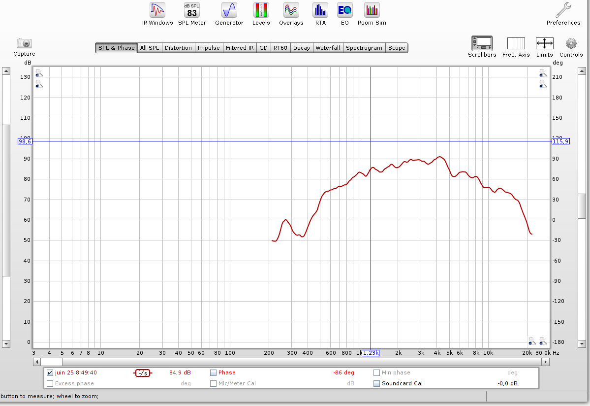

Petit CR de la séance de ce matin mesure faite portable sur batterie et carte son calibrée
pas de calibration micro :oops:
mesure en champ proche pour la compression et à 4m pour les 38
mesure à 4m et 2m50 pour les 2 voies ensemble
dans le nom des images quelques détails

Bon c'est pas mal Christophe,
Maintenant il serait bien d'avoir, une mesure à 50 cm dans l'axe de 38 et une dans l'évent micro rentrée 5 mm.
Puis à partir des IR's que tu as faites, il serait bien d'avoir par mesure :
Phase, minimum phase, GD, excess GD.
Mais avant dans l'IR, tu dois cadrer l'impulsion sans les réflexions et ensuite évaluer correctement le pré-délai avec le curseur et le marqueur comme sur les Tutos, s'ils existent dans REW ( normalement oui ). C'est une procédure importante.
Ensuite la phase et le GD seront bons et nous aiderons à y voir plus clair.
Il y a déjà des choses possibles pour rendre la réponse du pavillon beaucoup plus plate, mais nous verrons cela plus loin.
Voilou.
Eric

Si, si on peut faire autre chose qui devrait rendre la réponse droite comme un I.
Tu insères en série avec le moteur une R qui va tournée autour de 50 ohms. Il faut commencé par 1O ohms et tu remonte de 10 en 10. Inconvénient tu fais chuter le rendement, mais si tu as du jus derrière c'est pas grave.
Et après tu remontes ta courbe droite en augmentant le volume de l'ampli. Tu auras une superbe réponse et plus étendue dans le haut du spectre.

J'oubliais, tu peux encore faire évoluer le truc en mettant une capa en // avec la R qui laissera passer les fréquences supérieures à X ( de mémoire autour de 15 nF ) ce qui va faire baisser le dôme sans toucher à la partie haute.
Re voilou.

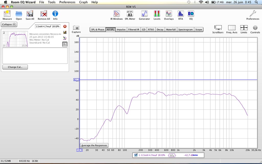

voici mes petites enceintes à base de seas 15cm et ATST26HP... attention aux niveaux relatifs...
Je n'aime pas beaucoup cette bosse de +3dB de 180 à 600 Hz... j'arrive à la rendre plate, mais au détriment d'une grosse capa sur le tweeter... ce que je n'aime pas non plus car il encaisse pas trop le pauvre...
A l'oreille c'est pas mal. Mais peut mieux faire.

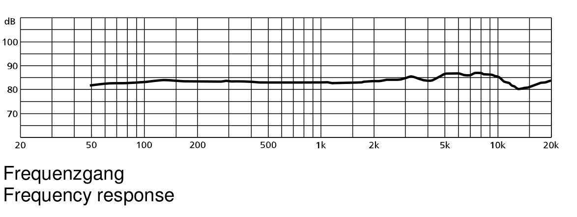

Ci-joint un pdf trouvé sur le net avec une courbe , exploitable ou pas , j'aimerais savoir :oops: :mrgreen:
Sinon petite demande à tous, si l'un de vous passe une commande chez Farnell ces jours-ci et si c'est possible
de rajouter un article en lui payant bien sûr l'article et le port, car pour l'instant j'ai pas d'acaht en vue chez eux :oops:
ils ont un grand choix de capsules electret avec PDF eux tub18
un lien [url]/home/dedessus/Documents/Documents-DDLM/Mes projets audio/Mes photos de mon matériel/Mon préamp micro/ECM300L.pdf[/url]
Bref la courbe du ECM-300 et le pdf

Nicolas, pas mal ton enceinte. tub18.
Une échelle de 50 dbs est mieux adaptée, c'est moins jolie mais nous y verrons beaucoup plus clair. :wink:

Christophe,
Le calibreur serre pour étalonner le niveau SPL avant chaque mesure, mais je veux bien l'apporter pour vous le montrer. :D
Pour la compensation de la réponse du micro, c'est soit un étalonnage par banc de mesure soit un fichier générique qui reprend la compensation moyenne du model concerné.
Bonne journée.
