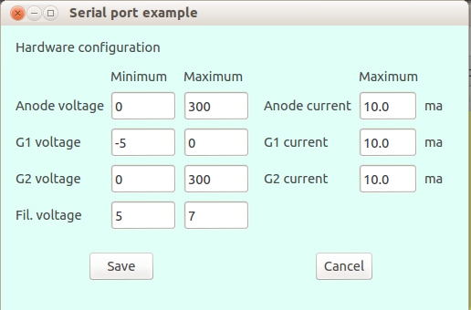

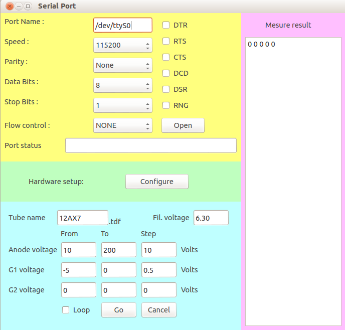

voici 2 captures pour conseil
Yves et Philbob , l'IHM sort un joli .tdf , l'endroit ou il le stock sera à déterminé par l'utilisateur
les paramètres du Hardware sont à travailler selon nos besoins
Le principal me semble dans la capture1 , des avis :?:
Bon appétit et a tout de suite
MessagePosté: Mar 29 Jan 2013, 22:59
Messages: 198
@Totof
Moi ça me parait bien. :D
Y aura t'il par la suite un tracé des mesures pendant l'acquisition
ou faudra t'il attendre que le tdf soit enregistré pour le tracer
avec TCT ?
Juste une remarque: dummy_12AX7 ne comporte pas de déclaration Va_min,
mais ça peut s'arranger....

Oui j'ai vu pour Va min faudra rajouter car , je suis entrain de créer le Settings.ini
qui sert de stockage à la config du hardware , c'est pas primordial , mais le minimum
à le droit de citer au même titre que le max
Une petite demande perso et pour faire kiss, on vire des commandes les PWA,PWG1 et PWG2 car
se qui est important je pense , c'est les limites physique du hardware
donc les max et min , ça servira en même temps d'étalonnage pour personnaliser dito
pour Ia Ig1 et Ig2 on pourrais ici indiquer la limite en puissance du hardware :oops:
J'ai oublier le bouton mise en route chauffage sur la fenêtre principale, je rajouterai
ainsi que l'extinction

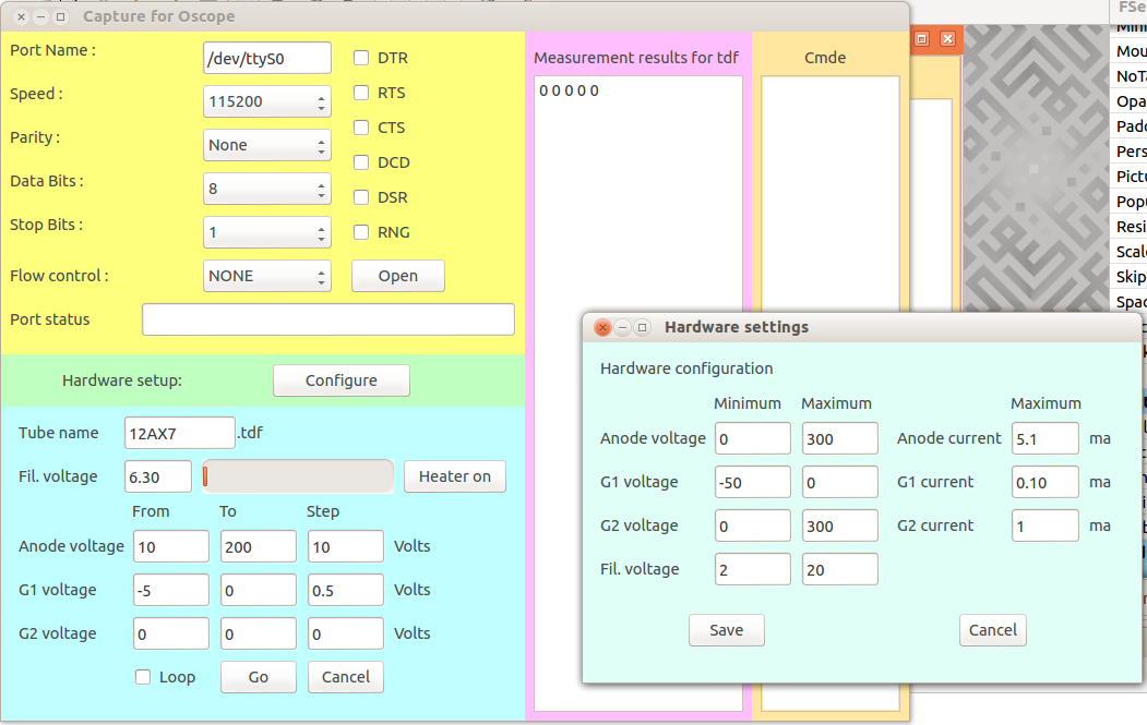

sur cette même fenêtre les routine de Yves permettent de choisir le step :mrgreen: tub18
On peut aussi rajouter un traçage des valeurs acquise , a définir
la création du .tdf fonctionne
Je fignole la gestion du fichier Settings et je passe au passage par l'Ihm des commandes au µc
Ca progresse :wink:

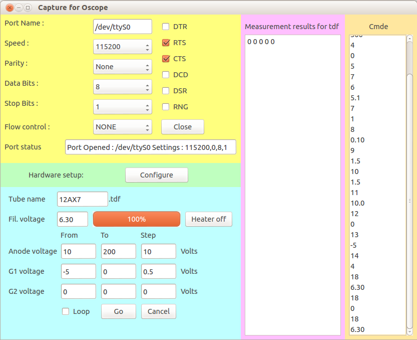

Ci-joint une capture de l'état actuel de l'ihm
Faut rajouter l'envoi des valeur comme Yves la préconisé 2 posts plus haut
La progressbar est une tempo de 10 sec env pour l'application du chauffage
on peut en clickant sur le bouton éteindre le chauffage , un nouveau click relance le chauffage
et la tempo du progressbar
On voit à droite les commande 18 6.30 puis 18 0 puis 18 6.30
J'ai prévu de pouvoir modifier les cmde assez facilement
D'accord pour les cmde comme la mentionné Philbob
On supprime les PWX :wink:
J'envoie à Yves et Philbob l'archive des source pour commantaire
Je réfléchis pour les cmde et l'envoi des données et m'en occupe ce soir
@ j'ai un soucis avec le rafraichissement du Settings la fermeture du port com
bloque la mise à jour :oops: , peut tu voir si ça fait pareil chez toi SVP
Pareil pour Philbob
Bon appétit et à tout de suite :mrgreen: :mrgreen:
