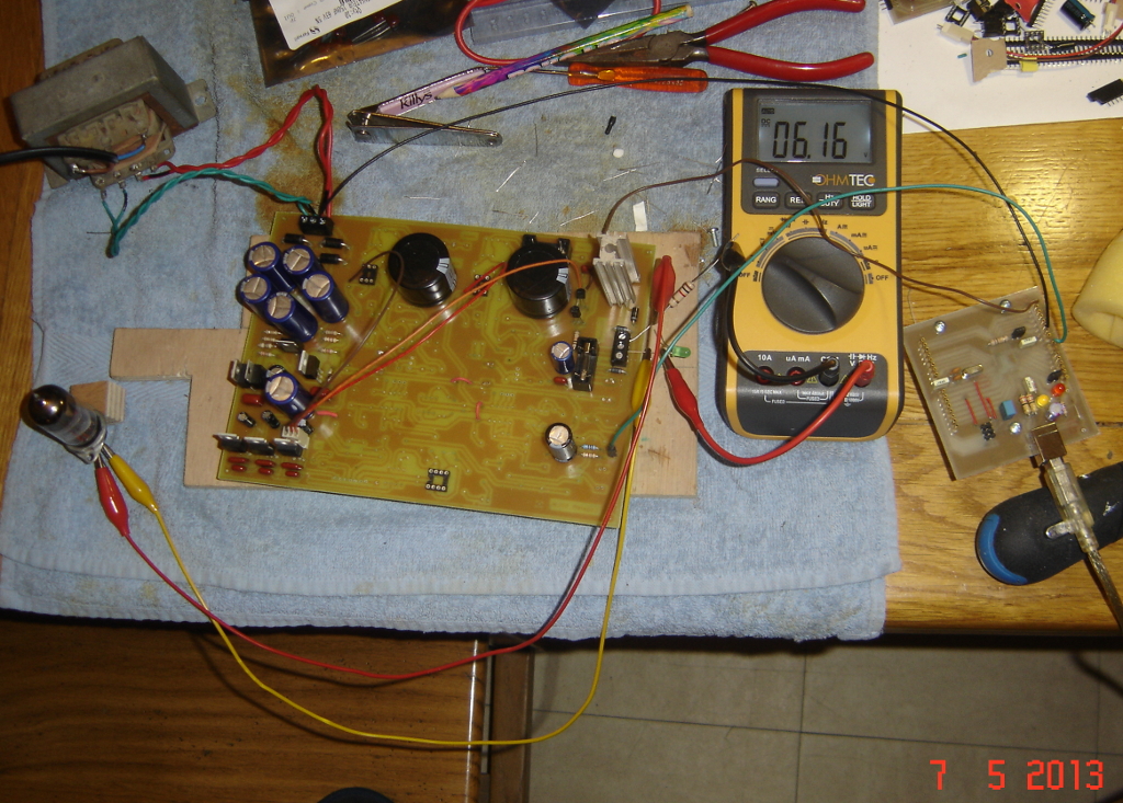

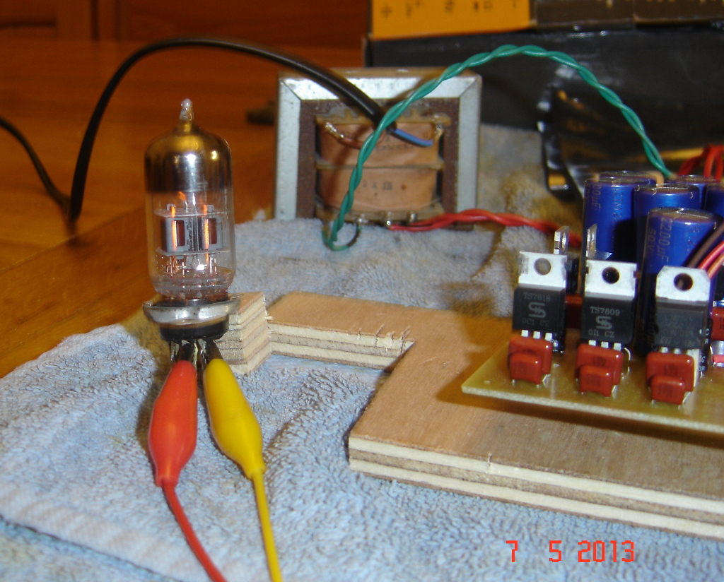

MessagePosté: Mar 07 Mai 2013, 21:12
Messages: 9442
:mrgreen: :mrgreen: :mrgreen:
9a fonctionne avec une 6N2P et un socle noval
2 captures pour donner le goût, en charge la tension mesurée avec le voltmètre
est de 6.16 volts pour une meilleure valeur de la plage 0==>255
On a 6.30 V pour une plage de 0 à 20.32 V , donc pour une plage de 0 à 255
je tape 80 pour avoir 6.30
Voilà d'autre test prévu ce soir :mrgreen:

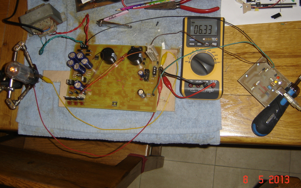

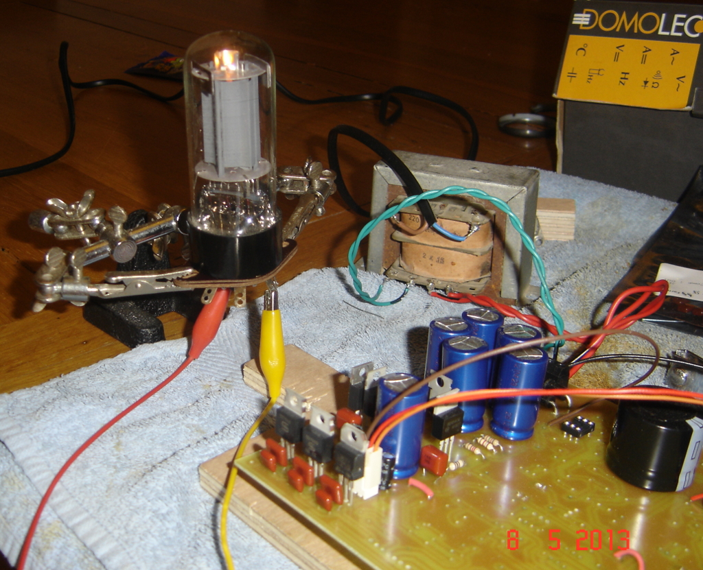

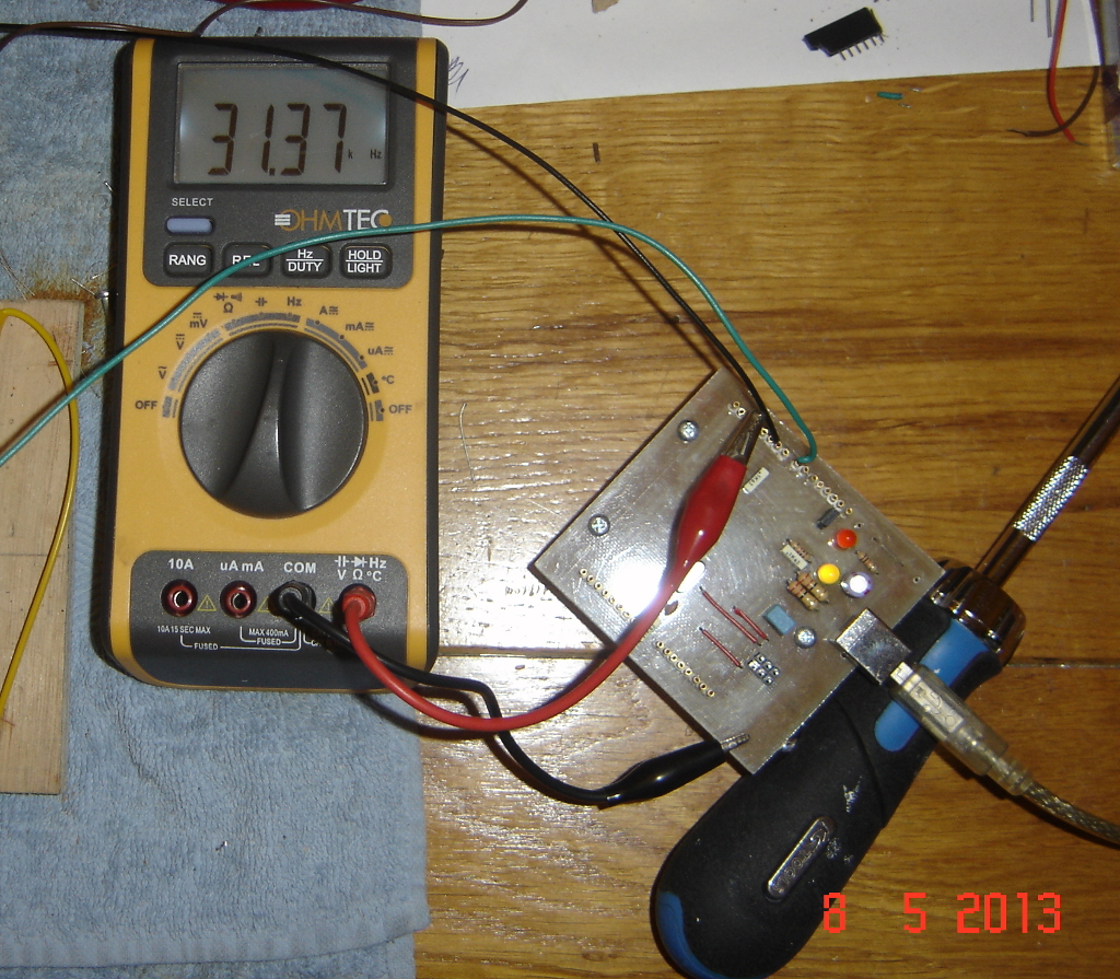

MessagePosté: Mer 08 Mai 2013, 22:09
Messages: 9442
Voici l'avancée du jour : passage du timer1 à un préscaler de 1
ce qui permet de piloter la PWM sur la pin 9,10 & 11 à 31.2 Khz
J'en ai profiter pour chauffer une 6L6 pour vérifier la santé du montage
la plage de 0 à 255 est à 88 pour 6.3 volts avec une 6L6 , elle n'était que de 65
pour une 6N2P , faudra prévoir une correction d'échelle en fonction du courant consommé
c'est pas une question de fréquence j'ai fait mes premiers essais de 6L6 avec 490 Hz comme hier
Quelques captures

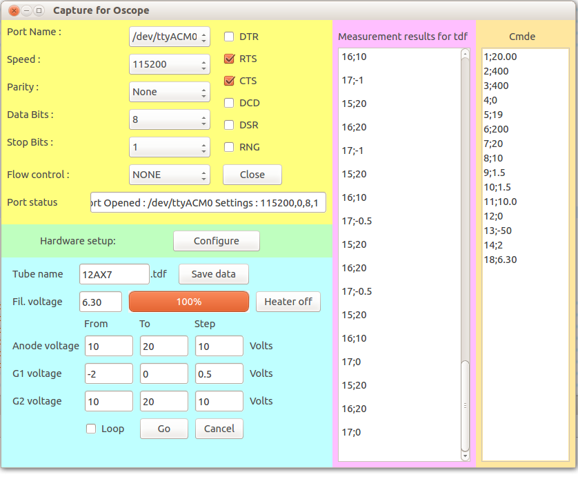

MessagePosté: Dim 12 Mai 2013, 23:18
Messages: 9442

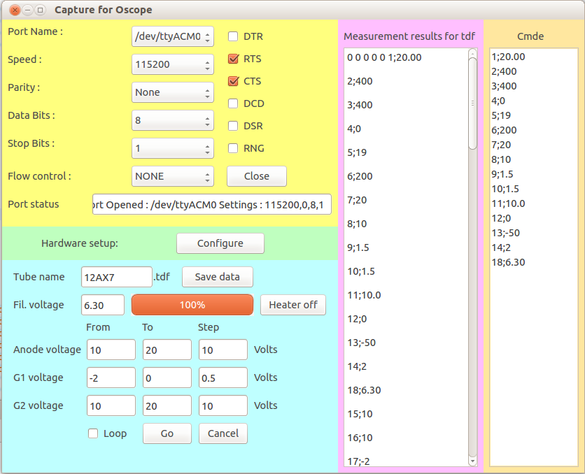

Bonsoir Some news :mrgreen:
j'ai fait un test d'envoi de string via le port USB à l'Atmega32U4 avec le bout de code ci-joint
J'ai ensuite retravaillé l'IHM sous Gambas pour envoyer ces strings
Une string est constitué du n° de commande, un séparateur ";", suivi de la valeur pour cette commande
on obtiens à l'envoi une string du type "n° de commande;valeur de commande"
l'atmega lis la string et renvoi pour l'essai la même string via le port série
9a semble fonctionner
Prochaine étape , créer un Array of string sous Arduino avec le n° de commande pour 1ère colonne,
et la valeur de commande comme 2ème colonne
Avec un Switch case on peut alors récupérer le n° et la valeur, par exemple 18 et 6.30 Volts
pour notre commande de chauffage
allez tub25 tub25 tub25 maintenant

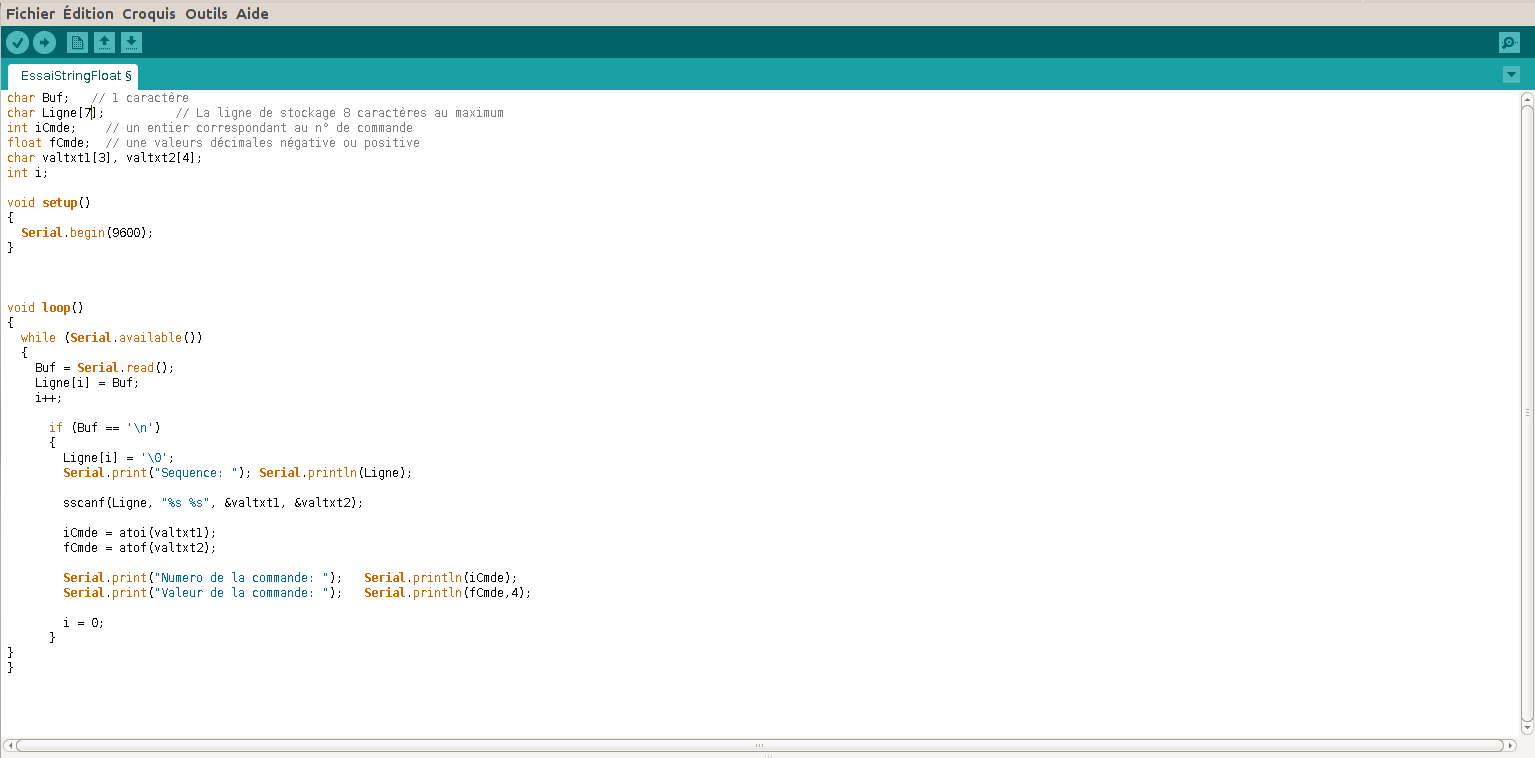

MessagePosté: Mar 14 Mai 2013, 23:58
Messages: 9442

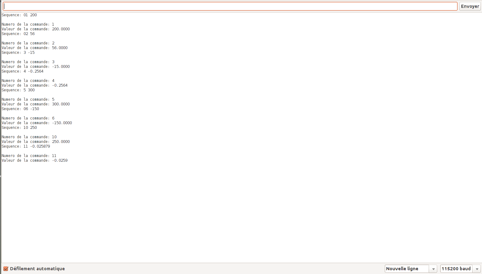

J'ai réussi à comprendre un peu mieux le protocole de transmission avec Arduino et le µc
ci-joint 2 captures , d'abord le code ensuite ce que j'obtiens dans le terminal série de l'ARDUINO
Il ne faut pas oublier qu'on a basé notre logique sur un envoi qui est constitué par le n° de commande
suivi de sa valeur , bref en envoyant une chaîne comme ceci , pour la commande 1 , valeur de 200
j'envois 1 200 ( le n° suivi d'un espace suivi de la valeur ) ou 01 200
Côté µc je lis les char rentrant , les stockes dans un buffer et dès que le char fin de ligne est envoyé
la chaîne est complète
le µc gère cette chaîne pour en ressortir le n° de commande sous forme d'entier (int)
et sa valeur sous forme de flottant (float) , j'écris sur le terminal série le n° et sa valeur avec 4 décimales
Je vais pouvoir maintenant utiliser un switch case pour allumer et éteindre le chauffage en tapant la commande
et sa valeur, dans le terminal série ou sous l'IHM en Gambas :oops: :mrgreen:
