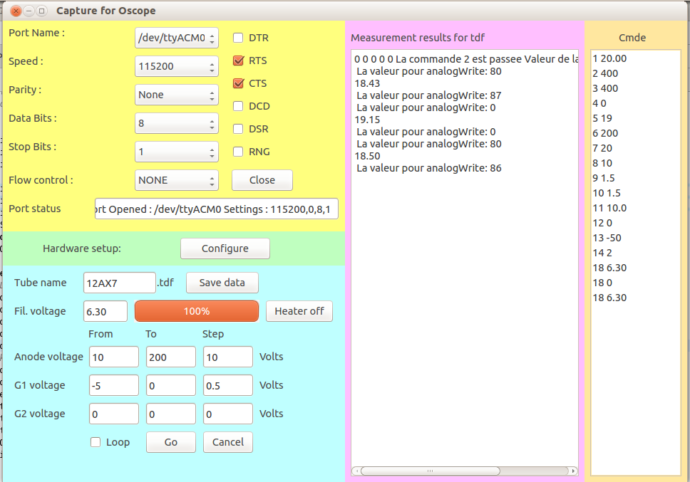

Mise en place de la gestion des commandes , voir post de hier soir
et adjonction du chauffage sur la commande 18 avec une valeur de départ
basée sur le fichier ini , puis 10 secondes après une mesure de B+ donne
une mise à jour du chauffage par asservissement
Cet AM test avec différents tubes voir si c'est pertinent

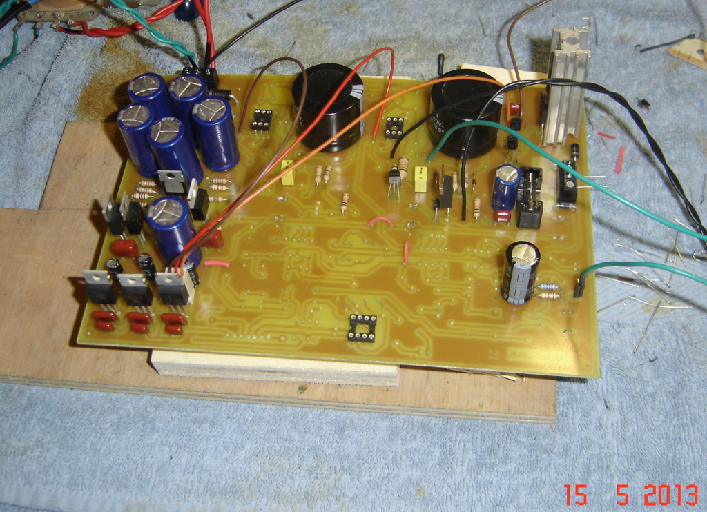

j'ai câblé la partie "booster" HT avec la section charge et la section decharge
du condo de 100µ , ainsi que la mesure de la tension via un pont diviseur
La suite, écrire le code sous Arduino, pour faire des essais :mrgreen:
Ci joint une photo du PCB

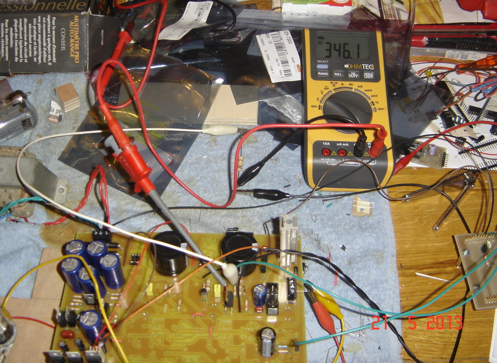

Après quelques essais et quelques modifs, j'ai un booster qui monte de 20 Volts à 300 volts
assez facilement , je me suis servi d"analogWrite et de la charge via l'IRF840 et la décharge
via le MPSA, reste à cleaner un peu le code et faire quelque essai avec d'autre charge
pour l'instant j'ai utilisé une R de 100 K entre le + du condo de 100µ et le "0 volts"
Demain plus de manip pour tester :oops: :oops:

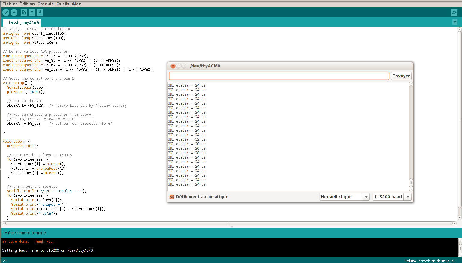

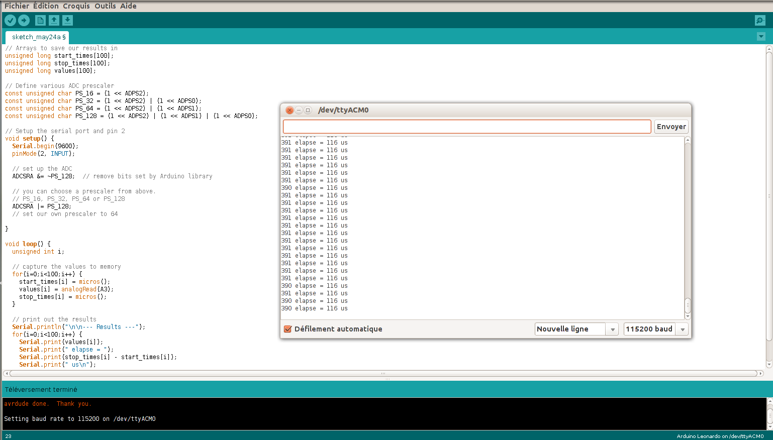

J'ai potassé un peu l'histoire des ADC pour Arduino, et en version standard la conversion
analog==>digital se fait en 116 µs :oops: , mais on peut modifier le prescaler
pour faire la conversion en 25 µs avec un PS de 16 :mrgreen:
Voir les 2 captures jointes, celle en standard avec 116 µs et celle après avoir modifié le
prescaler avec 25 µs
pour les archives

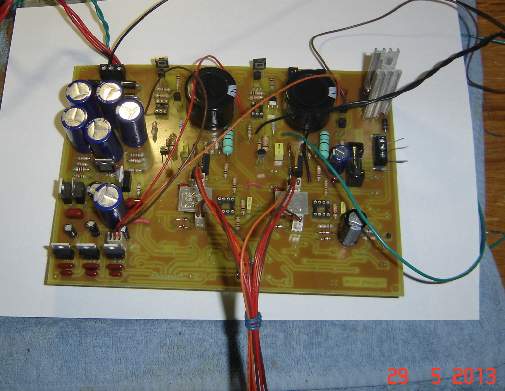

Voici une petite photo de l'avancement , j'ai pas mal lu donc maintenant j'ai continuer à souder
pour pouvoir passer à la pratique , càd gestion des booster avec le hardware et création d'une routine
avec les infos récoltées ici et là
Mais je doit encore souder pas mal de chose donc To be continued :oops: :oops:

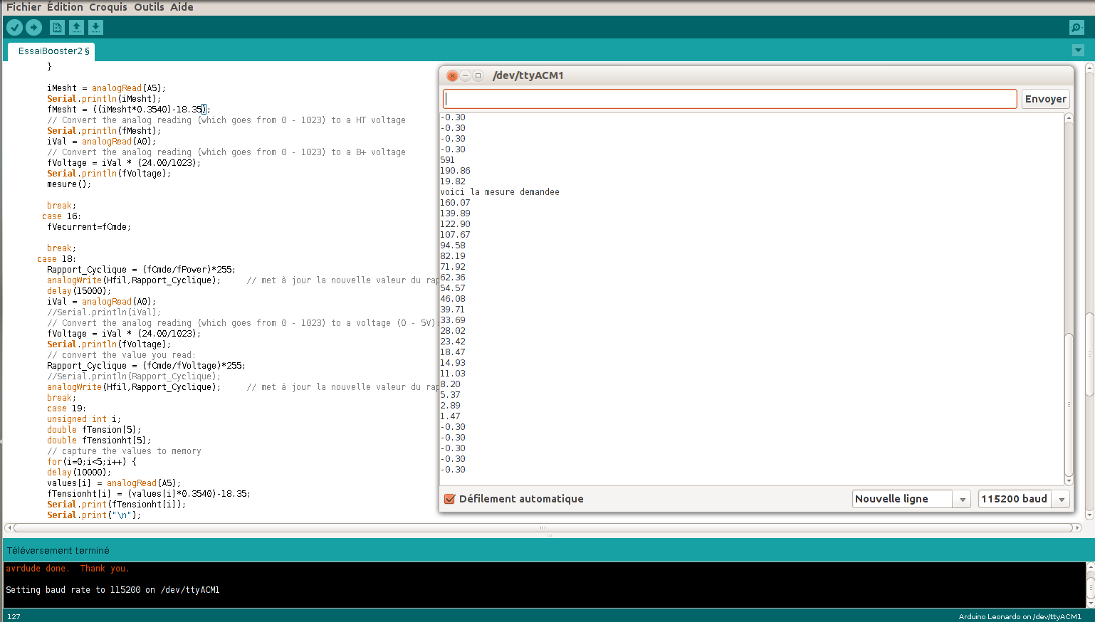

J'ai bricoler un bout de code pour debuger mon booster
le fichier est joint dans l'archive , si Philbob et Wismerhill pouvaient y jeter un oeil
merci d'avance
C'est brouillon, mais ça me permet de dégrossir les idées
Par exemple la commande 14 me génère une tension "fixe" voulue
que je pourrais utiliser pour alimenter l'écran :mrgreen:
la commande 15 me génère une tension maxi d'anode, disons 300 volts
et appèle une fonction mesure qui mesure à intervale ( pour l'instant régulier,
mais j'aimerais l'asservir à la tension maxi et au courant consommé )
cette fonction affiche dans le terminal la tension mesurée
elle s'arrête si la tension est proche de zéro , et j'ai prévu un tableau de 50 cases pour stocké les valeurs
la commande 19 lis en direct la tension HT
Tout est améliorable bien sûr tub18 tub18
Petite précision la tension mesurée est "net" c'est à dire en déduisant la tension appliqué à la cathode
avec une constante , on pourrait aussi asservir cette consigne à B+ de l'alim :oops:
Bref j'attends vos commentaires avec impatience
Une petite capture de l'IDE Arduino
et le fichier
A+ tard , ce matin et AM j'ai une bricole à faire :mrgreen:
Psq sur la capture on a dans l'ordre une cmde 19 , puis une 15 et enfin une 19
