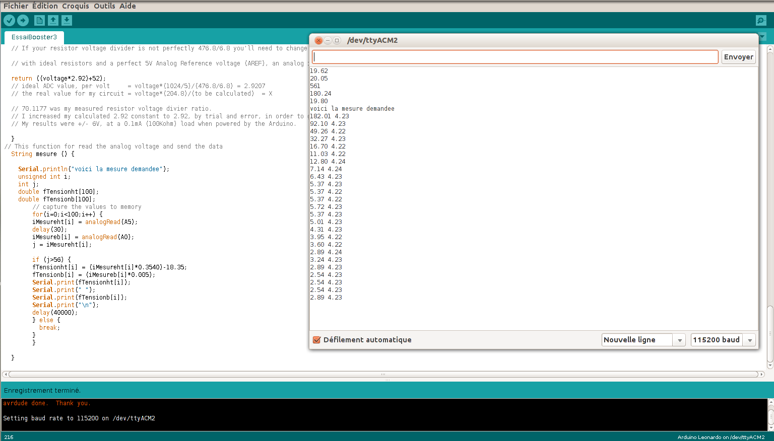

Par contre j'ai un rebond dans ma mesure , voir capture jointe, une idée pour les shunter :oops: :?:
sur cette capture les deux première ligne correspondent à la mise en route du chauffage d'une ECL805
qui traînait par là , mesure prise après 10 sec pour tenir conte de la baisse de l'alim ( asservissement
de la tension de chauffage à B+ ) la seconde après extinction du chauffage ( retour au 20 volts du départ )
la suite est une mesure du booster commandé par ma cmde 15 , en premier la mesure de la HT en second
la mesure de la tension aux bornes du pont diviseur qui sert à mesurer le B+ ( soit 4.23 Volts mesuré au voltmètre )

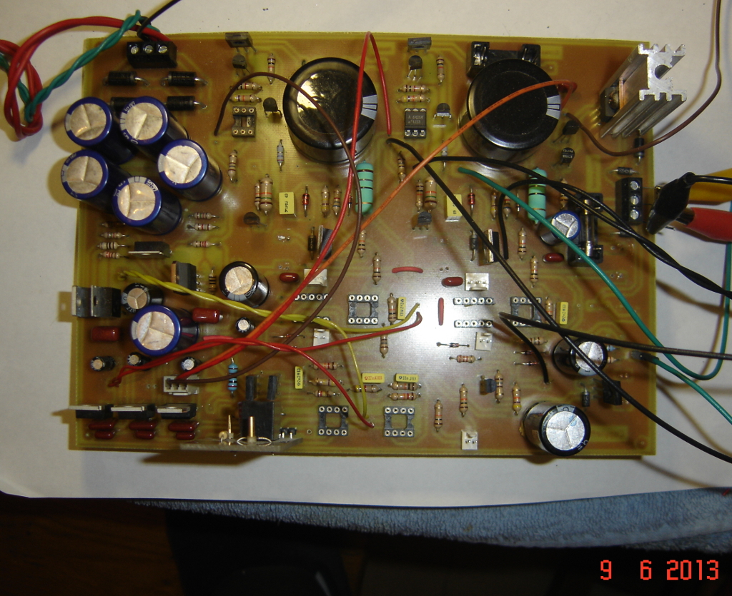

Une tite photo du Hardware presque fini de peupler

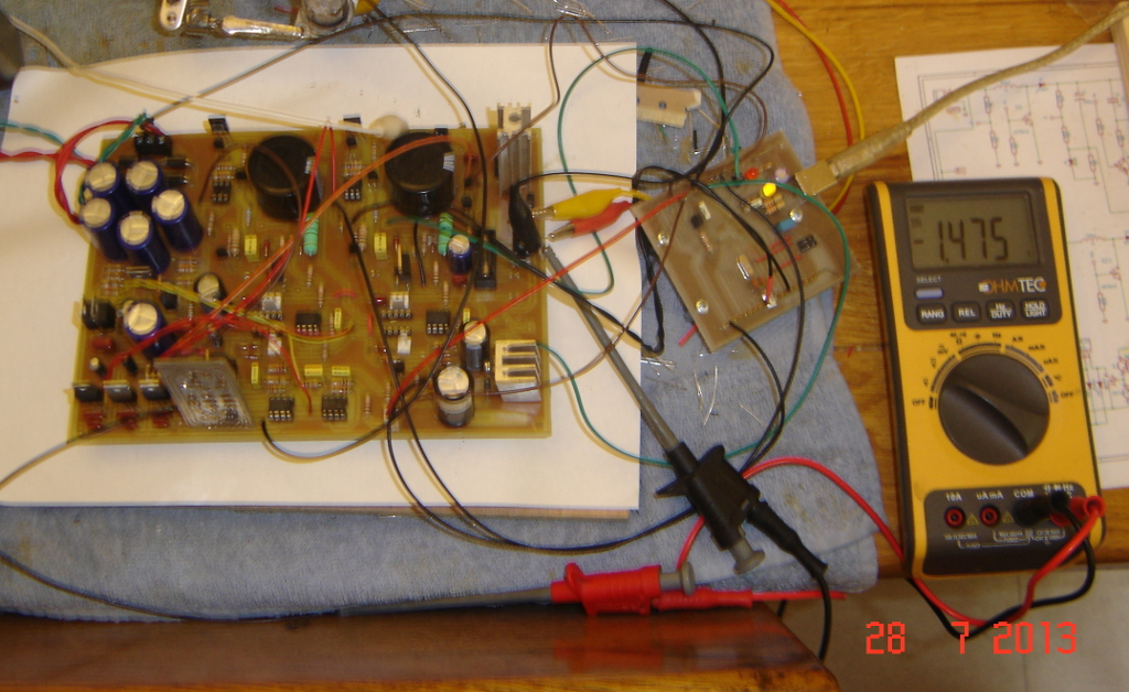

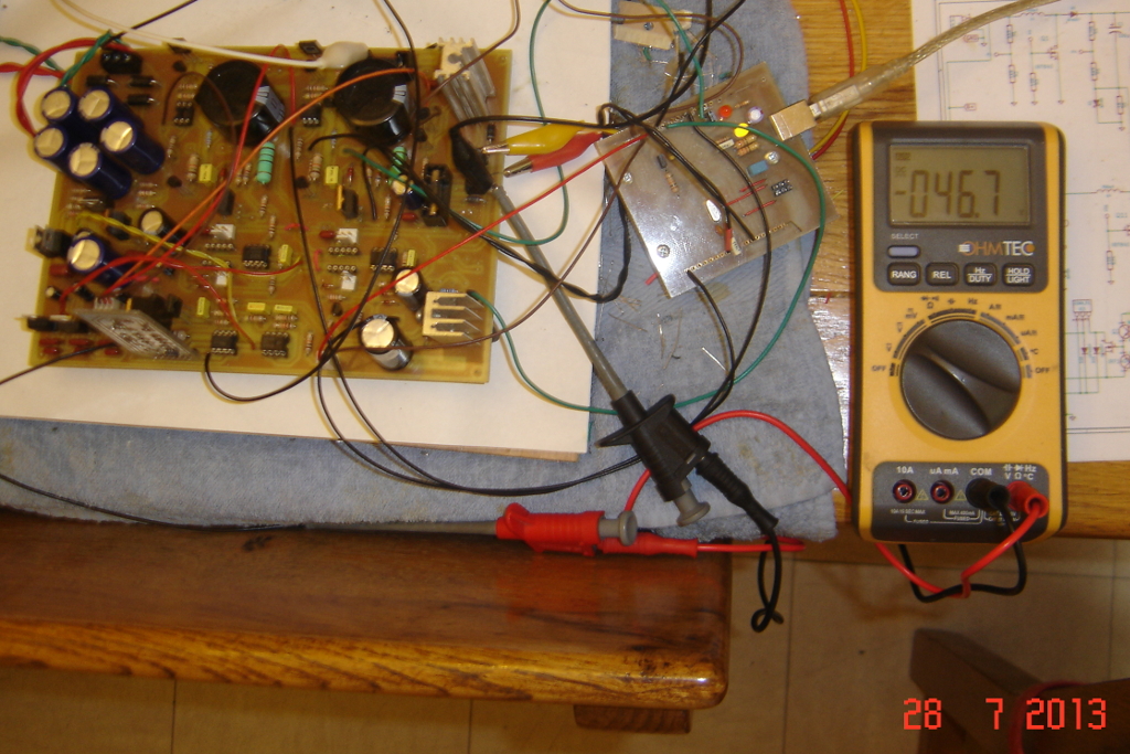

Comme il faisait pas trop beau cet après midi , j'ai bossé un peu sur mon hardware
Et sur le générateur de tension G1 en particulier , j'ai monté les 2 aop et commencé par
activer le PMW de la pin 13 sous Arduino qui tourne à 31 Khz maintenant
Et ça marche , avec ma commande 12 je génère une tension négative de -60 volts
et avec une commande 11 je la découpe en différente tension "assez" rapidement
le temps de taper la cmde :oops:

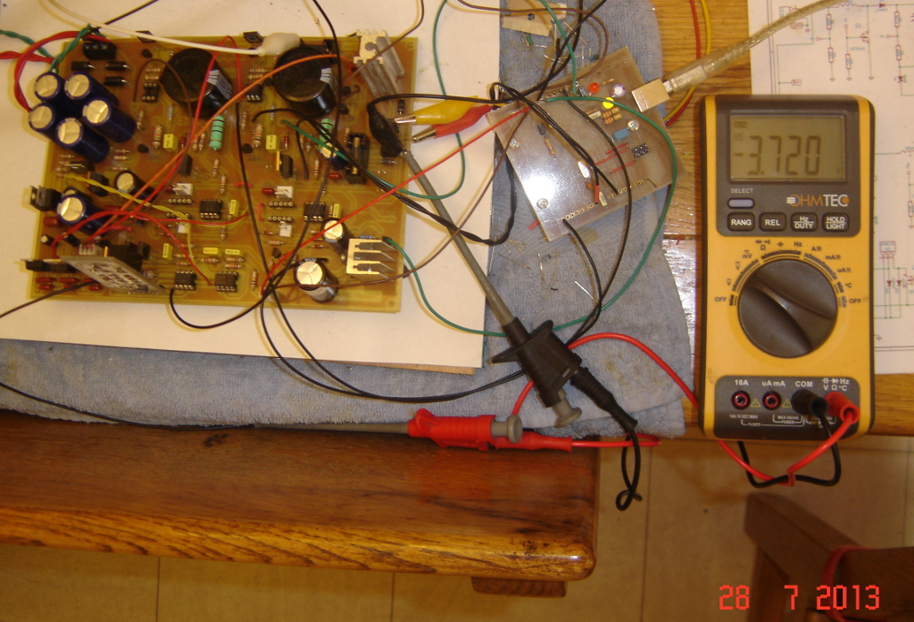

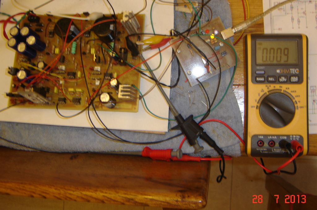

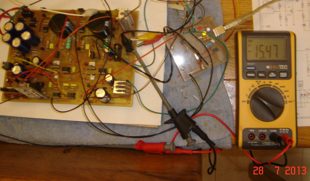

Quelques captures jointes des essai avec 0 volts suivi de - 1.5, -3.72, -15 et -46
Maintenant va falloir travailler le code pour sortir un fichier tdf exploitable
et là j'aurais besoin de l'aide de Philbob tub18 tub18 tub18 tub18
Donc si on récapitule je peut générer Va et Ve
je peut mesurer les tensions de Va et Ve
je peut générer une tension négative et ensuite la découpé plus finement entre le B+ et cette tension négative
avant de continuer sur la mesure des courants je voudrais un peu dégrossir la logique des tensions
co
Dans l'archive mon .ino pour voir le code si des courageux trainent par là , Nico (BNG) peut être :mrgreen:
Allez les captures

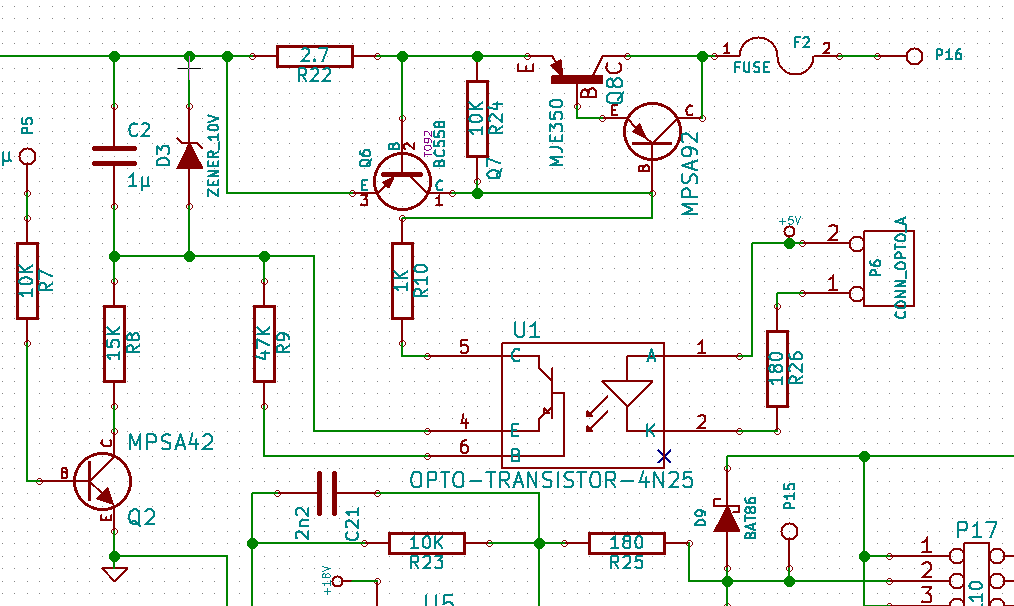

Bonsoir à tous
J'ai continuer avec la commutation à l'aide des Opto-coupleur 4N25 et j'ai besoin de votre aide
ça marche pas :oops: :cry:
Pour vérifier mon code j'ai monté une petite plaquette avec un opto et branché côté transistor une led sur une pile
là ça fonctionne avec mon bout de code donc c'est ni le code ni l'opto-coupleur , la led s'allume et s'éteint selon
que je passe la pinoche de mon Atmeg à "0" à "255"
Le soucis est sur mon PCB et mon schéma , je joint une capture du schéma pour voir de quoi il s'agit
J'ai du merder quelque part mais ou :oops: :oops:
Pour info quand je lance le booster j'ai de la tension sur l'émetterur et la base du MJE350 ainsi
que de la tension sur la base, l'émetteur du MPSA92 , par contre rien sur les collecteur des 2 bestioles
les branchements sont conforme au schéma
Quelqu'un a t'il une idée pour me faire avancé SVP, merci d'avance
MessagePosté: Mer 31 Juil 2013, 21:47
Messages: 9442
Ca marche, a force de relire mon schéma, j'ai oublié un détail important , fallait un retour vers le "0"
hors c'est le MPSA42 sur la gauche du schéma qui permet de décharger le 100 µf qui permet aussi
à l'optocoupleur de commuté sur le tube
Bref ça fonctionne et même bien une fois qu'on a compris qu'il faut 2 commandes
par exemple si je décharge le 100 µf sans mettre à "0" l'entrée du 4n25 le tube ne voit
aucune tension et le MPSA42 décharge le condo,
Au contraire si je décharge le condo et en même temps je mets à "0" le 4n25
un courant circule dans ma R de 10K que j'ai mis en test et biensûr une tension est appliquée aux bornes
de la R
Si on récapitule je peux booster une tension HT jusqu'a une valeur donnée
ensuite je peux appliquer une tension négative donnée
et pour finir je peux commuté sur le tube et décharger le 100 µf jusqu'a la tension
seuil de l'alim qui sert de base
Faut que maintenant je cleane tout ces bout de code pour créer une routine
pour générer les tensions HT et Polar puis la commutation avec dans cette boucle
une mesure des tensions et tensions qui serviront à calculé les courants
Encore beaucoup de pain sur la planche , mais ça rentre
Le code pour ceux qui suivent sans rien dire :mrgreen: :wink:

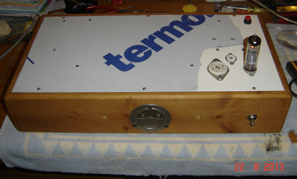

J'ai commencez à fabriquer mon boîtier pour être plus à l'aise avec mon Hardware
Câblage des socles pour plus de clarté et installation des PCB sur le châssis
Je dois réfléchir si je câble le brassage sur bornes ou si je crée un petit ensemble
de sélécteur rotatif pour envoyer chaque sortie du Hardware vers la pinoche du
socle adaptée , à voir ce qui sera le plus pratique :mrgreen:
2 captures du bricolage en cours qui avance pas vite car fait trop chaud la journée :oops: :wink:

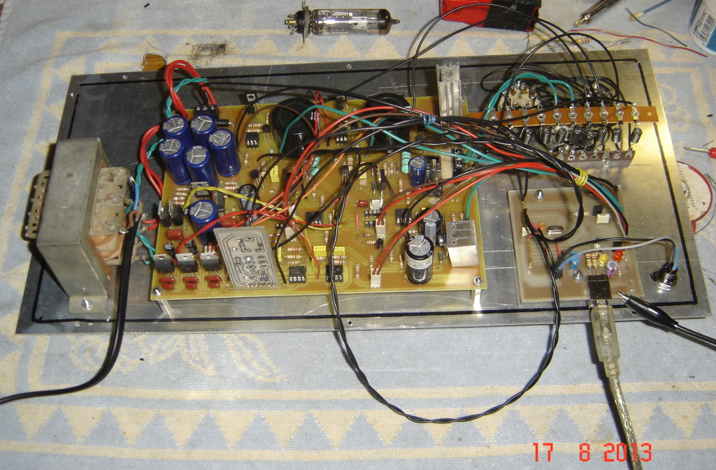

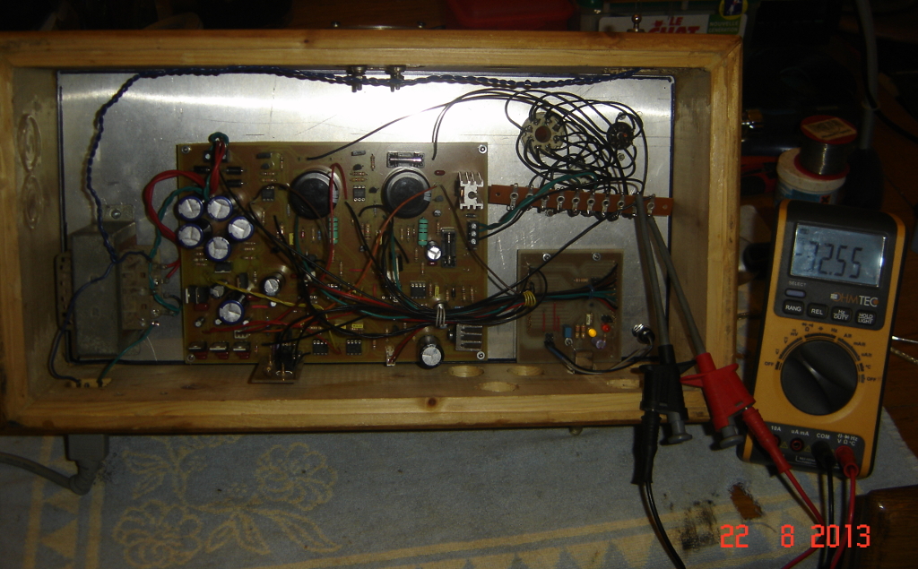

Petite avancée des bricoles , j'ai fini de câbler mon Hardware et fixé les éléments sur ma tôle
j'ai déssouder mon Atmega32U4 sur lequel j'avais grillé 2 voies d'ADC pour en ressouder
un nouveau et reprogrammé le bootloader , RAS de ce côté
J'ai fini de câbler aussi les sockets avec les selfs de choc
Une tite photo
MessagePosté: Sam 17 Aoû 2013, 18:54
Messages: 9442
Bonsoir à tous
J'ai continué de câbler mon hardware , j'en ai profiter pour sortir en façade un bouton de reset
sécurité pour remettre à zéro le hardware en cas de soucis , et ce bouton est nécessaire pour
reprogrammer l'Atmega32u4 pour les mise à jour du frimware via le bootloader
J'ai câblé en provisoire sur les sockets pour une EL805 de test , car mon épiciers est en vacance
et je doit attendre pour les socles bananes pour le "brassage"
Donc ces jours-ci par test plus avancé des "booster" d'anode et écran
du "générateur d'escalier" pour la polar
les points de collecte de tension sont connecté aux ADC , ceux du courant aussi, même le courant grille
reste une grosse inconnue pour moi , la gestion spi des PGA113 et souder le tout petit PCB avec ce composant
To be continued slowly
A+ et bon appétit

Encore pas mal de pain sur la planche, mais je peu déjà chauffer le tube à la tension voulue
appliqué une polar négative , une haute tension pour l'anode et l'écran et commuter
ces hautes tensions sur les pinoches du tube grâce à l'optocoupleur et générer une salve de
10 mesures , que du bonheur :oops: :mrgreen:
Reste le plus hard pour moi, relire les idées de Philbob pour faire le programme qui va bien
en tenant compte des remarques de chacun ( Yves07, WismerHill etc etc ), de quoi m'occuper un moment tub18
2 petites photos de la mise en boîte

J'ai jouer un peu avec la boiboîte et tenter une tite mesure sur mon ECL805 partie pentode
Booster de chauffage ===> OK
Booster de Va ===> OK
Booster de Ve ===> OK
Booster de Vpol ===> OK
Découpeur de Vg1 ===> OK
Commutation de Va ===>OK
Commutation de Ve ===>OK
J'ai construit une petite routine qui permet de mesurer Va,Ve,Ia,Ie et qui affiche les valeurs
dans le terminal , pour la tension c'est facile, j'en ai déjà marqué la formule
pour le courant je transforme la lecture ADC aux bornes des 18 ohms, au pied
du condo de 100µf, en tension par un coeff ( 5.25 Volts (réf)/1023) pour ensuite la divisée par 18 ( valeur
de la R de mesure ), la lecture est faite en sortie de l'AOP OPA227, le tout multiplié par 1000 pour avoir
des ma , pas simple mais une fois ingérer les transformées ça donne la capture ci-jointe
On peut voir que la tension Va est chargée jusqu'a un maximum puis le booster arrêté
alors que commence la mesure , pendant la lecture des ADC je commute Ve le temps d'une lecture
ensuite le booster de Ve recharge pour avoir une tension d'écran "assez fixe"
on voit la limite sur les hautes tensions de Va de cette première approche, le booster n'a pas le temps de recharger
Mais c'est un bon début :oops:
La routine sort toute seule de la boucle quand l'ADC de VA tend vers le seuil de départ soit +/- B+
Reste à améliorer le code mais ça commence à fonctionner :oops:
