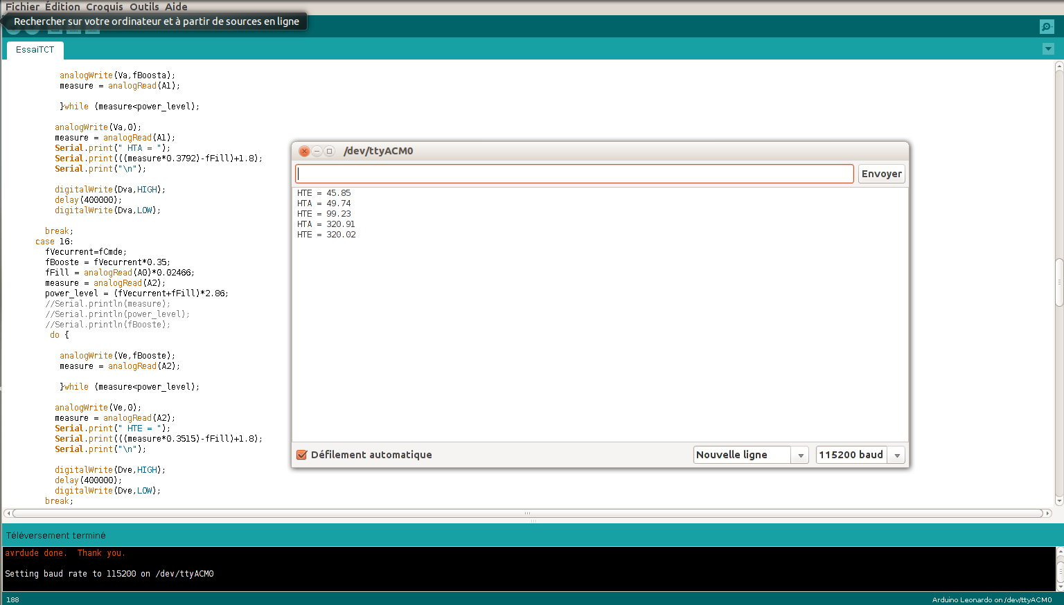

Bonsoir à tous
J'arrive à taper les commande 15 avec la tension souhaitée, et pareil pour 16
le booster grimpe et s'arrête une fois la tension atteinte
ensuite je décharge les condos par sécurité :oops: :mrgreen:
C'est un peu long pour les HT importante mais ça fonctionne
Voire capture jointe ou j'ai demandé 50 , 100 et 320 et la lecture qui s'affiche dans le terminal
Prochaine étape pour Ve trouver le moyen de stabiliser à une tension fixe issue de la commande
comme avec le bout de code que javais essayer avant dont le fichier est joint dans l'archive
To be continued

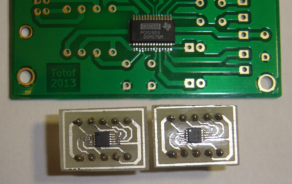

Bonsoir à tous
J'ai laisser un peu poser histoire de décanter , et ce soir pour me détendre j'ai soudé les PGA113
ci-joint une tite photo avec un PCM2904 pour donner l'échelle :mrgreen:
Je déconseille fortement le soudage à la loupe faut avoir un grain , un peu comme moi quoi tub17
Mais ça marche , c'est soudé et vérifier au niveau des contacts :wink:
Donc je vais pouvoir poursuivre l'aventure par la partie programmation pure sous ide Arduino
L'empreinte horizontale est un DIL8 pour info
Enjoy

Bonyour,
Et oui je suis aussi cette aventure là :)
J'avais une petite question pour toi Totof, vu que tu t'amuses à souder du CMS: Tu fais ça comme pour les traversants ou bien tu utilises une panne à vague et du flux?
A bientôt!
MessagePosté: Mar 05 Nov 2013, 18:44
Messages: 9442
Bonsoir Myn Donos
Pas exactement comme les traversants mais presque , j'étame d'abord mes pistes
avec de la pâte Hampton et ma panne extra fine (1mm) avec un peu de soudure
ensuite je plaque le CMS et je soude par contact en appuyant sur les pinoches brièvement
je contrôle ensuite les contacts au voltmètre sur position continuité
La pratique successive permet à force de doser la bonne quantité d'étamage
pour ne pas galérer à poser le CMS aux bons endroits pour la soudure
(pas trop de bosselage qui font dévié le CMS à la pose)
La panne du fer la plus petite possible :mrgreen:

J'oubliai un détail pour Myn Donos , si tu te rate en soudant le CMS ( ça m'est arrivé hein :oops: )
tu coupe les pattes du composants au raz du boîtier avec un cutter et précautions , ensuite avec une petite
pince à épiler tu dessoude le reste des pattes sur le CI , ça ce fait très bien
Seul inconvénient de cette méthode tu fusille un CMS , mais pas le CI :mrgreen:
A+ et bonne journée
MessagePosté: Mer 06 Nov 2013, 08:44
Merci pour les renseignements Totof Austin!
De mon coté j'utilise une panne à vague et du flux de soudure, un peu comme dans l'industrie, et ça marche du tonnerre. Par contre pour dessouder, j'ai jamais essayé de couper les pattes. A chaque fois, je mets un joli pâté d'étain de chaque coté du composant et en chauffant juste l'étain je le retire sans abimer le CI, mais faut le coup de main pour pas chauffer comme un tabanard!
Dans tous les cas, je considère toujours un circuit actif, surtout un CMS comme cuit lorsque je dois le dessouder.
A la grande époque, je soudais des 68HC mille pattes. en cas de plantage je rattrapais mais avec le nombre de pinouilles, je préférais éviter! :)
A bientôt!
MessagePosté: Mer 06 Nov 2013, 09:32
C'est quoi une panne à vague tub13
MessagePosté: Mer 06 Nov 2013, 10:00
Bonjour Yves!
Une panne à vague, c'est une panne possédant un léger creux.
Pour souder du CMS avec ça, tu mets du flux sur les pastilles du circuit imprimé, puis tu places ton composant.
Une fois placé, tu fond un peu d'étain dans le creux de la panne, tu maintiens ton composant en place et tu passes ton étain autour du composant sans te poser de question. Voila c'est soudé :)
En fait c'est super pratique pour tout ce qui est CMS parce que tu n'as pas besoin d'avoir du fil d'étain en main au moment même de la soudure, ce qui te permet de maintenir ton composant.
Une autre technique que j'avais trouvé un peu plus violente:
- Placer le composant
- Souder deux coins pour le maintenir
- Mettre du flux
- Passer la panne à vague.
Si tu doses bien ton étain sur les deux premières soudures, le panne à vague et le flux feront le boulot tout seuls :) Perso j'ai eu quelques proc à souder et ça marchait du tonnerre. Juste souder à l'arrache deux coins et passer un coup de fer; tu chauffes quasiment pas ton composant et c'est quand même soudé.
Un exemple: http://fr.farnell.com/weller/lt-gw/panne-lt-mini-vague-2-3mm/dp/1323973
A bientôt!
MessagePosté: Lun 11 Nov 2013, 20:11
Messages: 1428
Il y a aussi une technique facile mais un peu bourrin...
On place le composant au mieux, on le soude en court-circuitant toutes les pinoches. On fait les deux cotés ainsi.
J'utilise ce qui traine au boulot, un fer weller avec une panne tournevis de 3,2mm.
Après je mets le circuit à la verticale et avec le fer je fais tomber la soudure. Je me sers du fer un peu comme d'une brosse à dent...
Ca marche plutôt bien avec un circuit verni. Pas testé avec d'autres.
