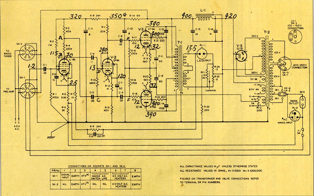

Bonjour les amis
Pour éric le schéma du photophone et l'article paru dans la NRDS à l'époque

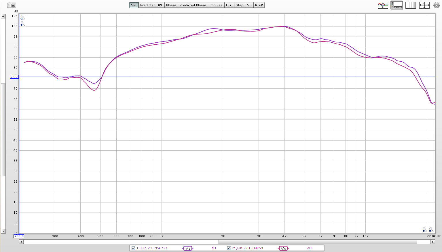

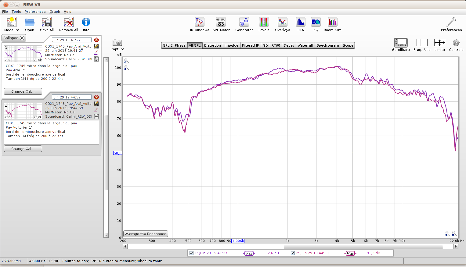

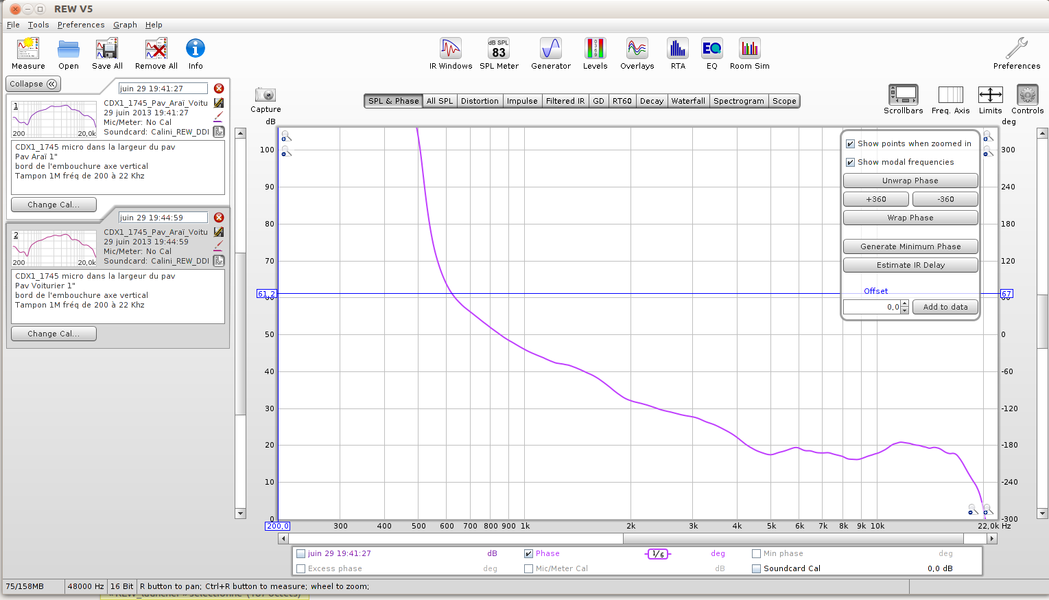

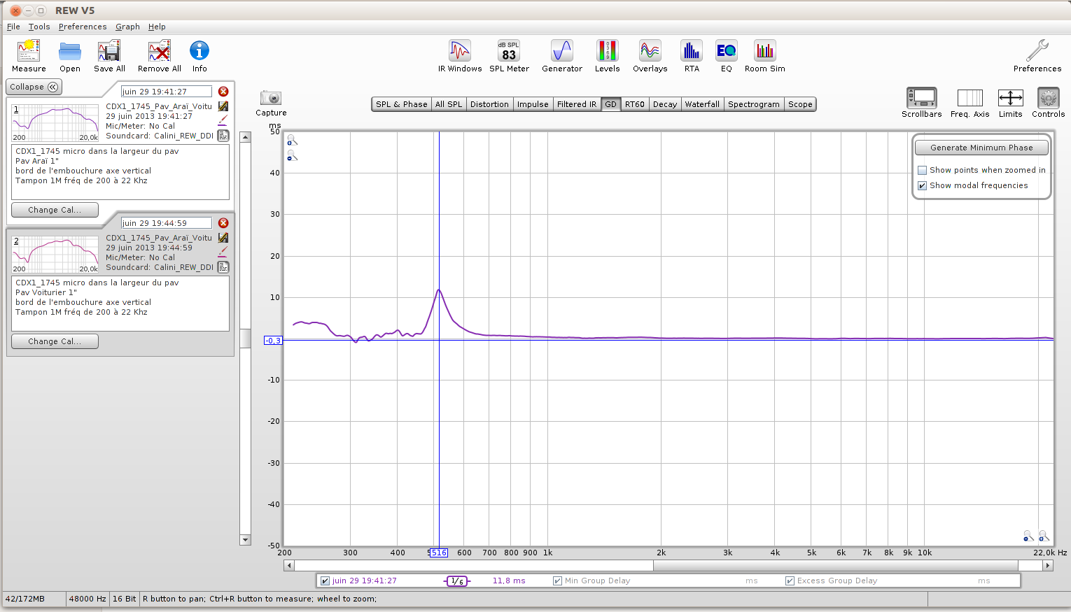

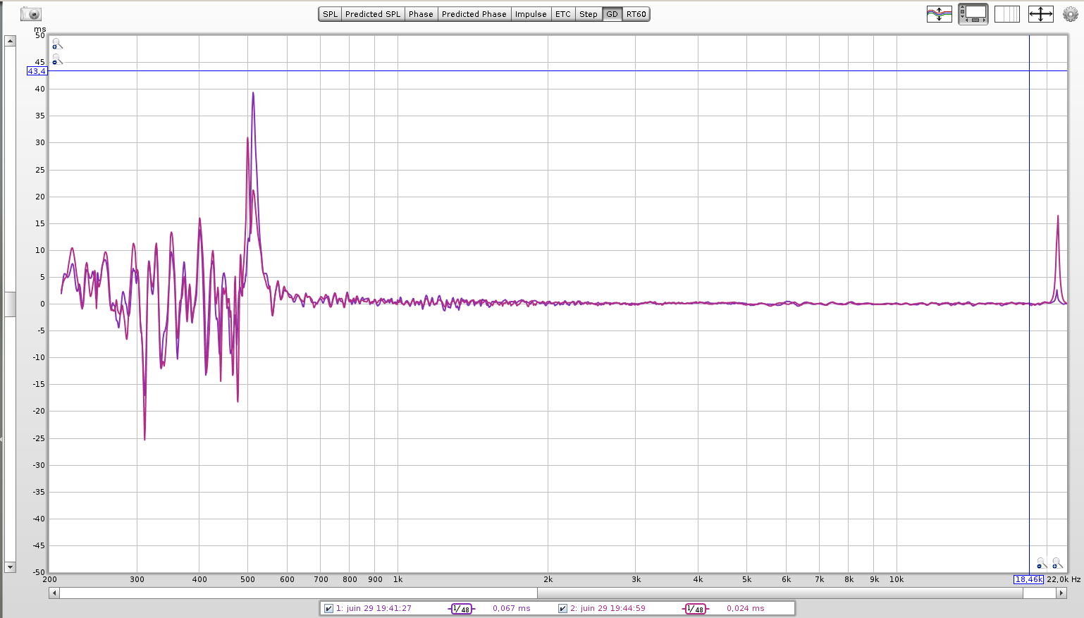

@ éric, j'ai fait quelques mesures des pavillons Araï et Voiturier
voir captures jointes + vue de la phase dépliée et du GD
peut tu m'expliquer un peu ce qu'on y voit car là je nage
Les mesures sont faite avec REW et passe par le filtre actif et l'ampli SE 6L6GA
peut être refaire les mêmes mesures en ne passant que par l'ampli non :?:
le truc qui me chiffonne pour faire ça , est que je n'ai rien entre les TRS et les compression
hormis un vulgaire câble téléphonique 4 paires torsadées 2 à 2
@ Nico , tu vois toi tu entends une "bonne" différence entre les 2 pav , et la mesure
sûrement limitées par la capsule électret montre une différence infime , la capsule collée aux pav
Une mesure éloignée sera plus parlante aussi :oops: :mrgreen:
 Sujet du message: Re: Micro électret, préamp le tout en USB et en DIY
MessagePosté: Dim 30 Juin 2013, 14:01
Messages: 482
Bonjour Christophe,
C'est pas mal. :D
Pour la réponse prend plus tôt comme l'a fait Nicolas, une échelle de 5 dbs par carreau.
Pour le GD l'échelle est de 1ms par carreau, cela va nous permettre d'y voir clair.
Déjà nous savons que le pav a une coupure acoustique qui se situe entre 500 HZ et 600 HZ ( remonté du GD en pointe classique ). Le ARAï étant un hyperbolique il faudra donc le couper à 2XFC soit autour de 1KHZ.
Pour la phase, un overlay sur la phase, puis obtenir minimum phase et excess phase dans la même fenêtre. La phase en elle-même me parait correcte avec une remonté à partir de 3K et une partie droite en haute fréquence.
La droite du groupe GD est calée sur 0,3 ms ce qui montre qu'il faut que tu corriges un chouilla ton préretard pour être calé sur zéro.
A suivre, tu es en très bonne voie. :D
MessagePosté: Dim 30 Juin 2013, 15:09
Bonjour éric

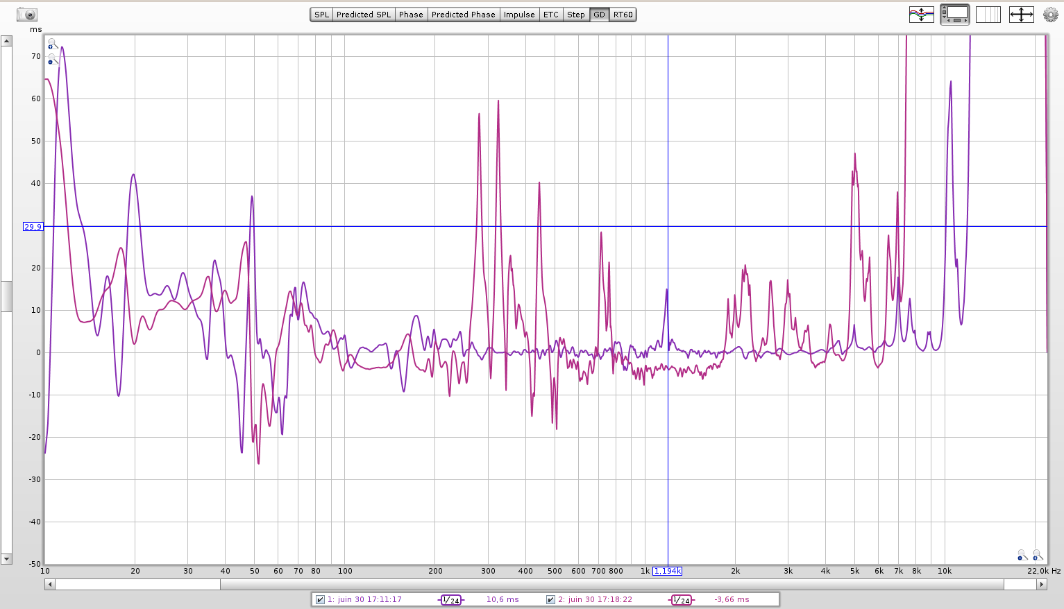

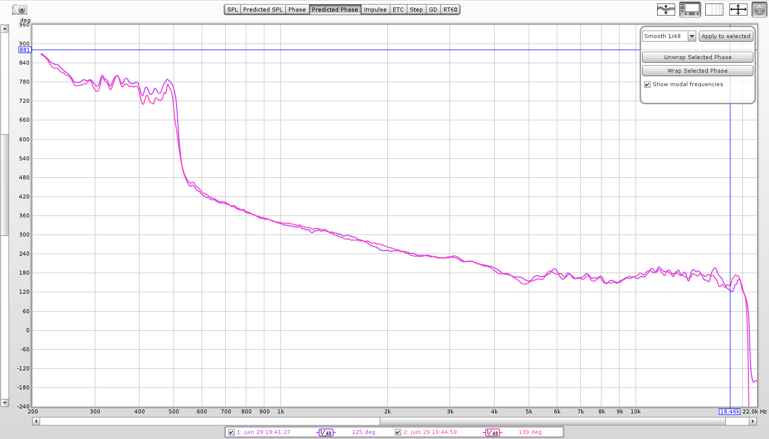

J'ai essayé de suivre tes conseils, donc voici le graph SPL avec une échelle de 5 dB
ensuite la phase des 2 types de pav moins smoothé et le GD moins smoothé aussi
avec les 2 pav qui ont semssiblement la même coupure acoustique :mrgreen:
Je cherche comment trouver la phase minimum et la phase excess et je post tub18
Petite précision, sur les graphique la courbe violette est l'Araï
et la rose le Voiturier
Merci de nous aiguiller éric :wink:
MessagePosté: Dim 30 Juin 2013, 15:50
J'ai pas compris :oops: , mais voici un graph des Araî avec "generate minimum phase" et "estimate IR"
puis "shift IR" , le délai IR est afficher -0.027 en sec je suppose , à quoi ça correspond :oops: :oops: :?:
A plus et impatient de savoir :mrgreen:
MessagePosté: Dim 30 Juin 2013, 16:35

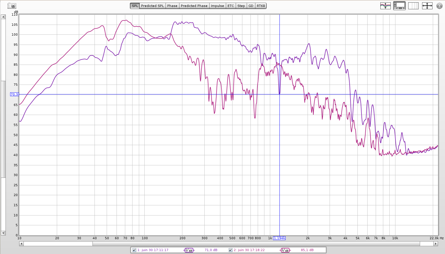

Un essai de mesure des VOT le micro placé aux bords du pav , aligné verticalement et la caposule
centrée vers le cache noyau pour la courbe en violet
en rose la courbe du micro avec la capsule electret dans l'event enfoncée de 3 cm comme l'avait
indiqué EBA :mrgreen:
Quoi en penser, je vous laisse juge :?: tub18
Un truc me chiffone on vois bien la coupure du filtre sur le graph et je viens de vérifier c'est bien
sur 1.2 Khz pour la section grave qu'il est calé , ce qu'on avait fait avec Nico la dernière fois qu'il est venu
pour les mesures donc la partie basse coupe vers 1K2 et la partie haute vers 1 Khz
je vais donc refaire une mesure en champ éloigné car les précédentes faite en système complet
sont avec 1Khz pour la partie basse et haute :oops: :oops:
ça permettra de voir si on vois une différence :mrgreen: tub18
MessagePosté: Dim 30 Juin 2013, 18:06
Messages: 482
Bon c'est encore mieux Christophe,
Mais agrandis l'échelle du GD des pav's à 1 ms par case mais pas pour la VOT.
Alors, le HP de la VOT finit sa courbe en pente douce pendant que l'évent reprend au-même moment. Cet accord est bien placé, difficile de faire mieux sans perdre du niveau dans l'extrême grave.
Pour les PAV's médium aigu, les coupures sont soit celles des pav's soit celle de la compression. Le GD agrandit va nous en dire plus.
La génération de la phase minimum de l'ARAÏ est excellente presque une droite. Cette phase minimum est celle du HP seule qui est dérivée de la phase globale par calcule.
Les courbes de réponses des pavillons sont presque identiques ce qui veut dire que c'est certainement la réponse de la compression qui prime sur celles des pav's. Entre le maxi et le mini à partir de 2K il y a 15 dbs, cela fait beaucoup. Un essai da linéarisation serait souhaitable et nous mettrait mieux en évidence les capacités de chaque pav.
Voilà.

Re éric
Voici une vue du GD des pav Araî et Voiturier non smoothé et agrandi entre 200 Hz et 2 Khz
J'ai pas l'échelle en ms désolé :oops:

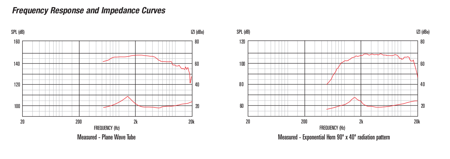

Donc le graphique qui me causait soucis sur le SPL des TF1525 est normal :mrgreen:

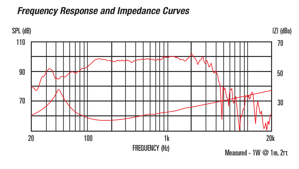

Ci-joint pour info les courbes constructeur des HP et compression
Bonne journée :wink:

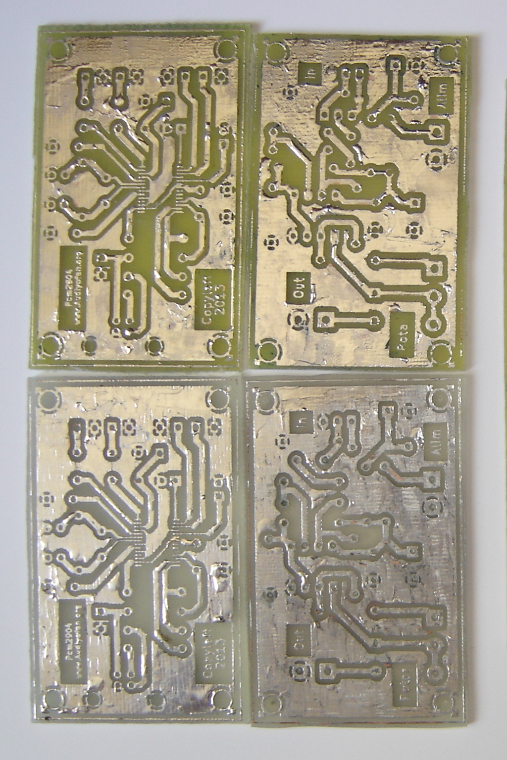

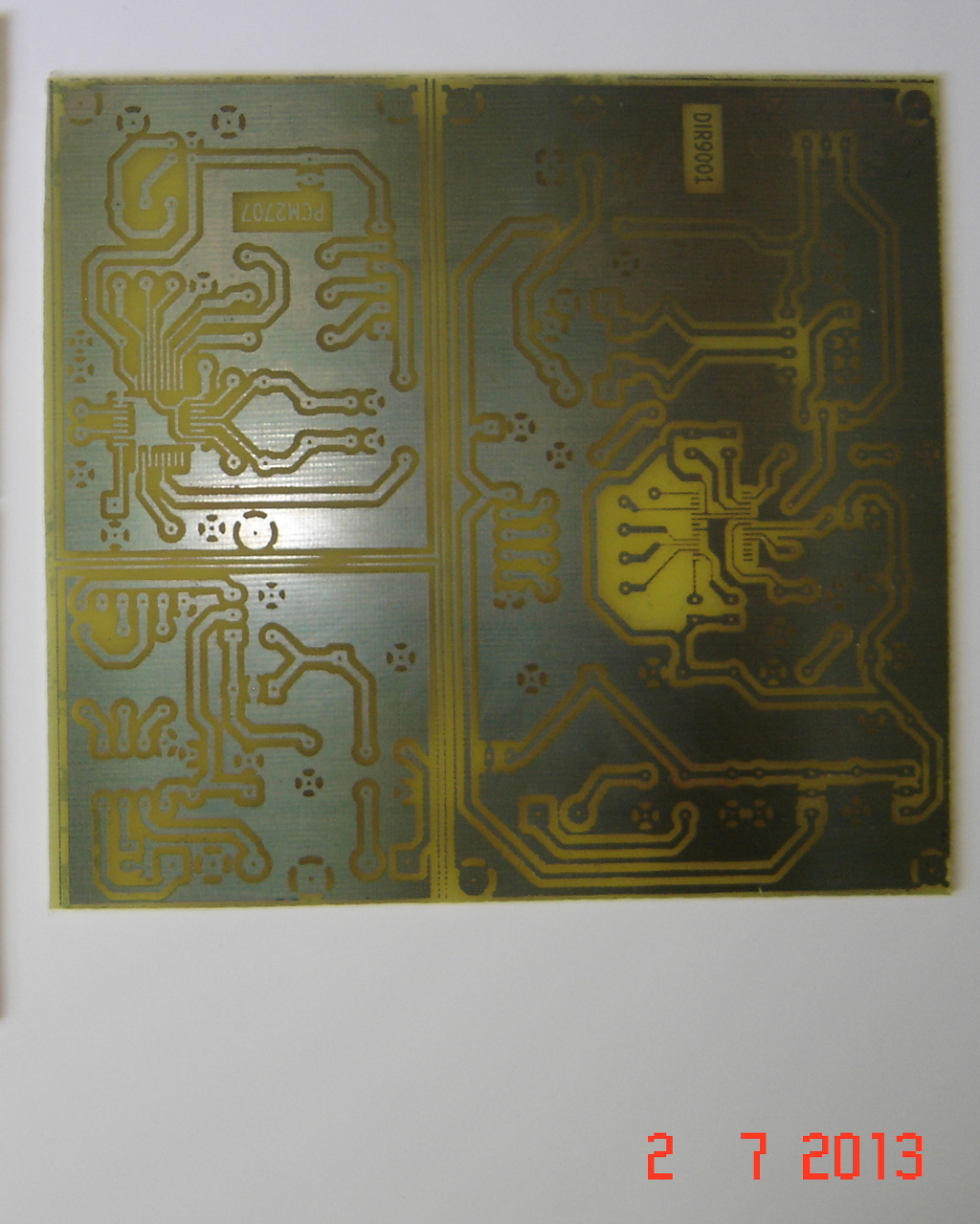

@ Nico j'ai graver un jeu de PCB pour ton micro , quand tu reçoit les PCM2904 tu phone
le deuxième pourra faire l'objet d'un mesureur de self comme on en a parlé :mrgreen:
Ensuite 2 PCB du préamp , une version 3 fils et 1 version 2 et 3 fils selon ta capsule ou le M300
de chez Toutelelectronique :wink:
En exclu je me suis graver mon PCB pour mon futur DAC , le PCB qui réceptionne avec entrée
USB, entrée SPdiff via optique ou RCA pour sortir en I2S,
et un bon vieux TDA1543 avec son alim séparée
A part les PCM2707 et DIR9001 , le reste des composants est traversant et soudable par un néophyte
Bref tu me sonne quand tu veut
To be continued
