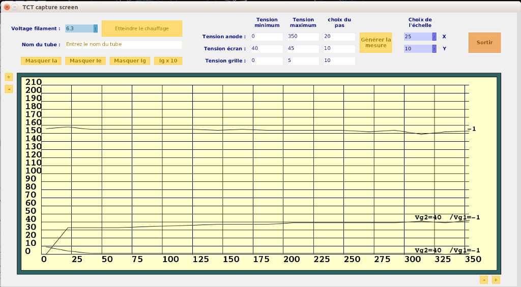

Une tite capture de ma 6P3S avec 40 volts sur Vg2 et Vg1 à -1 volt
On entrevoit une légère pente sur le courant grossi , c'est plus lisible
sur la lecture des données dans le terminal
ça donne ceci

Non, faut tracer IG1 en fonction de VG2, pas en fonction de VA pour un VG2 différent !
Le plus simple est de faire le test en triode, comme ça VG2 variera :wink:
La petite variation que tu vois est peut être due au fait qu'à faible tension d'anode IG2 grimpe au ciel et que sa tension tombe parce que l'alim de G2 s'écroule ? ?
Et que vivent les penthodes tub15

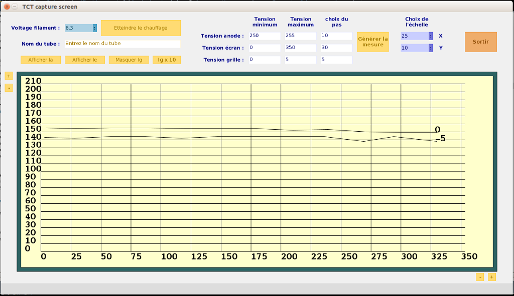

Voici une capture de ma 6P3S pour Va fixe à 250 Volt et VG1 à 0 et -5 Volts
Et j'ai fait varier Ve de 0 à 350 Volts
L'échelle de gauche est marquée en multiple de ma soit 150 est équivalent à 1.5 ma
si je ne fait pas d'erreur de conversion :oops: :oops:

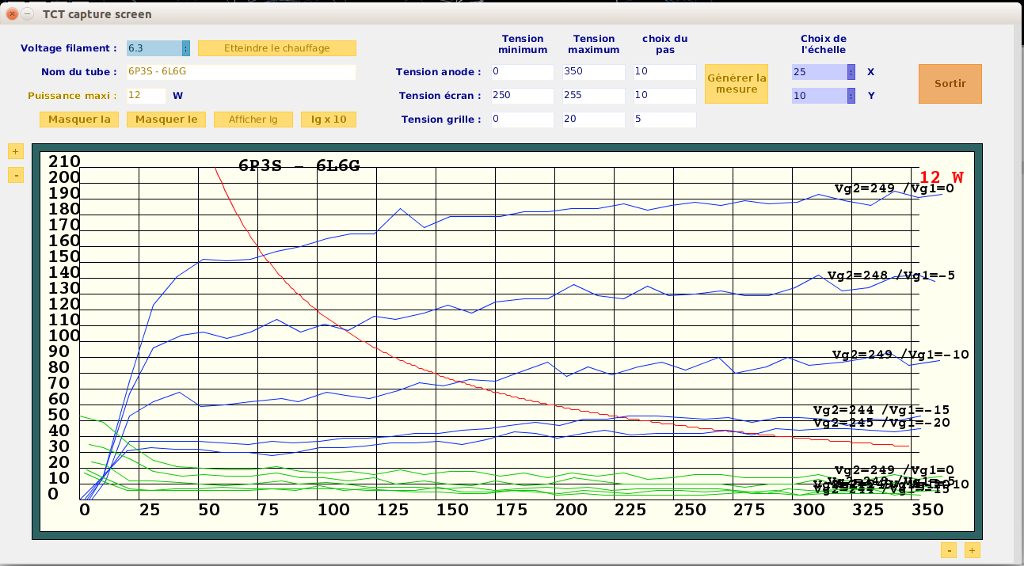

MessagePosté: Mer 11 Mar 2015, 22:59
Messages: 9320
J'ai peaufiné un peu le côté visuel des courbes au niveau visibilité
et rajouté l'affichage d'une courbe d'iso puissance mais le rendu
me plaît qu'a moitié :oops: :oops:
La fonction "curvevertex" est bien sympa mais me laisse des escaliers
"assez" visible :oops:
Pour Ia et Ie, ça donne ceci
Du coup hier soir sur la capture de Ig c'était quasi ilisible, avec de la couleur, ça va mieux
Je continue petit à petit :mrgreen:

J'ai rajouté la courbe d'iso-puissance et l'affichage de sa valeur
To be continued slowly
A+ :wink:

Pour l'autre graphique, tu veux dire que tu a envoyer 190mA à 350V dans ta 6L6? soit 66W :shock:
