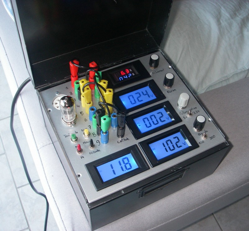

ça hier j'ai mis en route mon lampe mètre tub30, je suis super content, il me reste à changer l'afficheur polarisation pour un 20V, pour avoir plus de précision sur la tension de grille, pour l'instant je règle précisément avec mon multimètre.
j'ai recyclé un boitier de classement de bureautique, ça rentre un peu au chausse pied, je n'ose pas montrer la jingle à l'intérieur :oops:

Ah bravo tub18 j'en rêve !
MessagePosté: Jeu 05 Jan 2017, 11:42
Messages: 1653
bravo, belle réalisation, idéalement serait au programme 2017 pour moi aussi....
Tu crois que tu vas t'en tirer comme ça? on veut voir au contraire :-)
