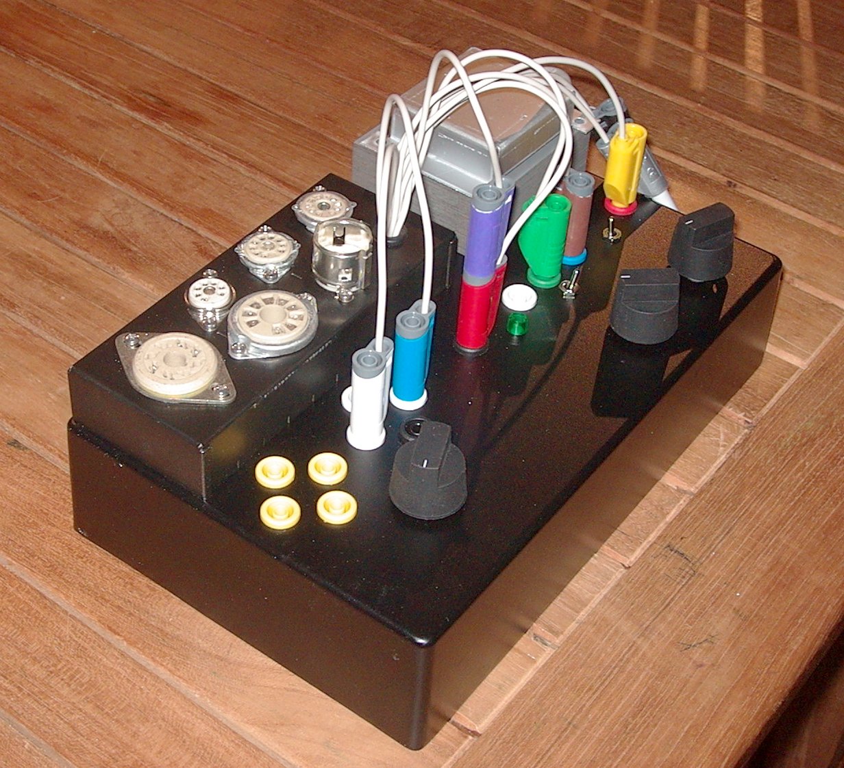

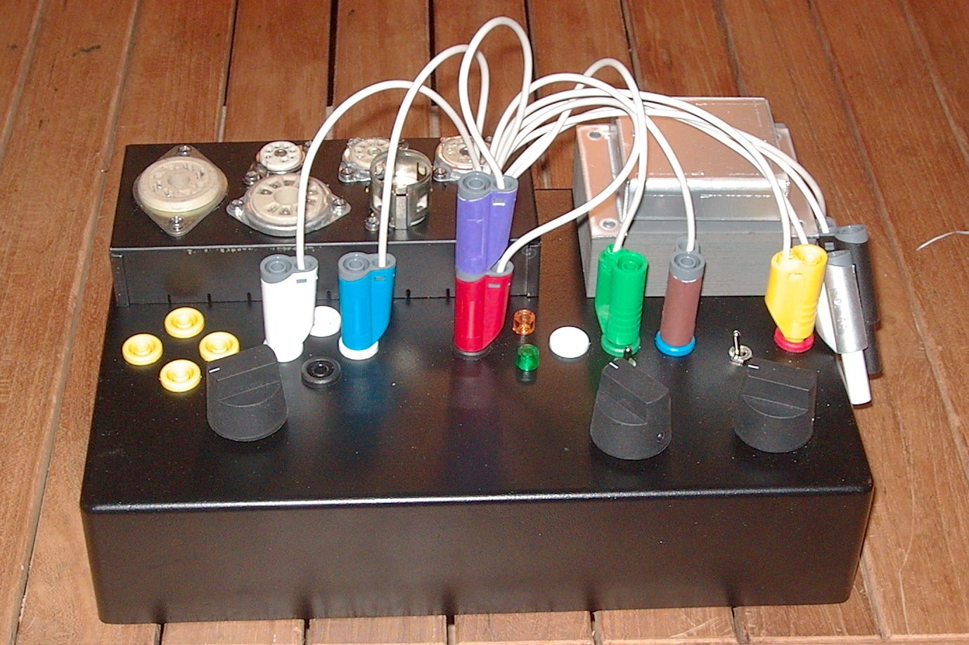

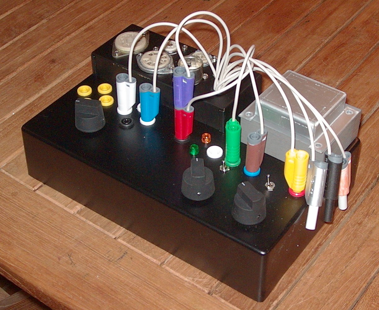

Quelques photos du premier montage "à blanc" pour voir si ça rentre et à quoi ça ressemble.
Pour l'instant, il n'y a rien dans la boîte !
On peut voir, en haut à gauche, ma version rectangulaire du "camembert amovible" (boite TEKO HF à l'envers)pour pouvoir ajouter d'autres supports.
Les broches sortent sur des fiches bananes (de sécurité tout de même) de sorte que toutes les combinaisons sont réalisables, même et surtout celles qui peuvent tuer le tube, le lampemètre ou l'opérateur.
C'est incontournable si on veut rester "universel".
Une idée pour faire des marquages en blanc sur fond noir ?

C'est visiblement bien parti!
Ce que j'aurais fait pour le marquage, c'est d'ailleurs ce que j'ai fait pour ma double alim HT variable, c'est de réaliser avec un logiciel de dessin une façade ensuite imprimée sur un Scotchmark ( http://www.selectronic.fr/soussousfamille.asp?fam_ref=10&sfam_ref=40&ssfam_ref=10 ). Une fois collé, ça sert aussi de gabarit de perçage.
Finition parfaite!
Mais c'est peut-être un peu tard :?
