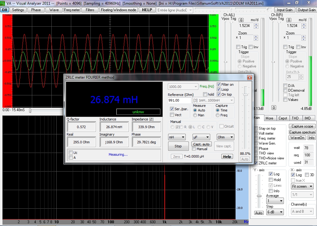

MessagePosté: Dim 08 Aoû 2010, 19:47
Bon quelques nouvelles
Le montage marche bien , même très bien
J'ai fait quelque essai avec des résistances , des condos et un transfo d'alim
qui trainait par là
Voici quelques photos

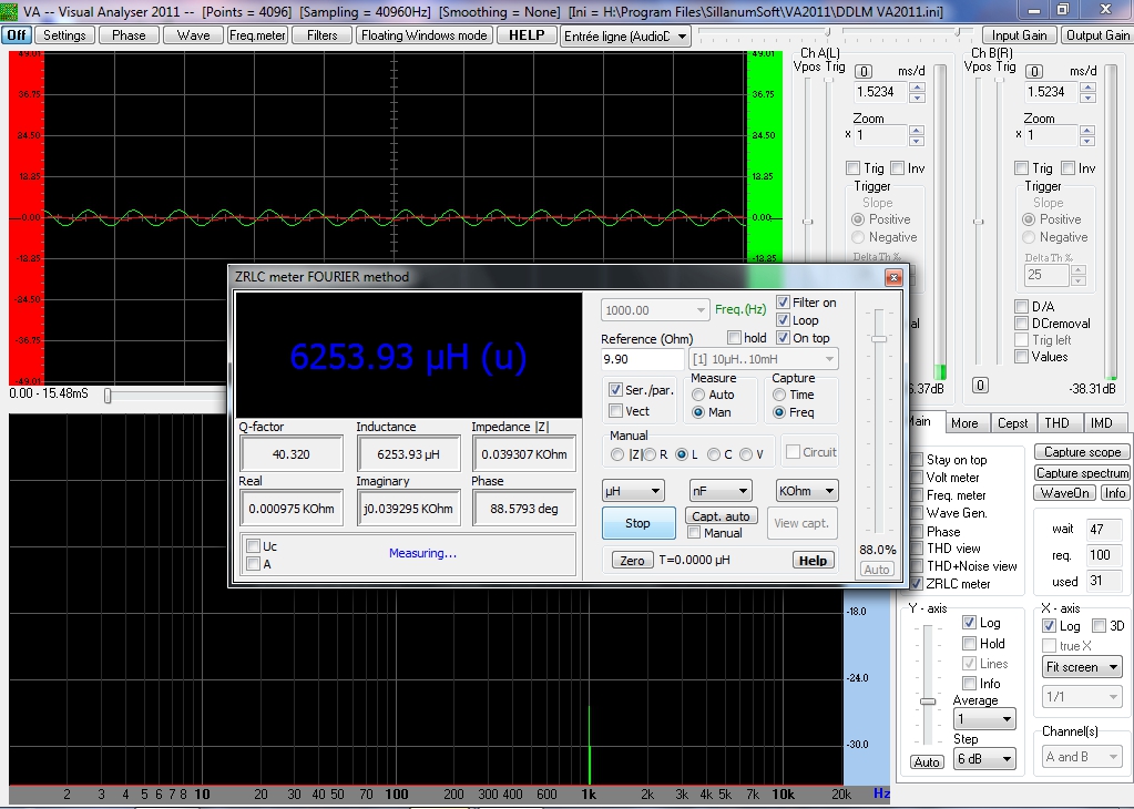

D'abord côté inductance , j'avais 2 self en stock une de 6.2 mh
et une marquée 6.4 mh
voici les mesures avec le ZRLC
 Sujet du message: Re: ZRLC via USB
