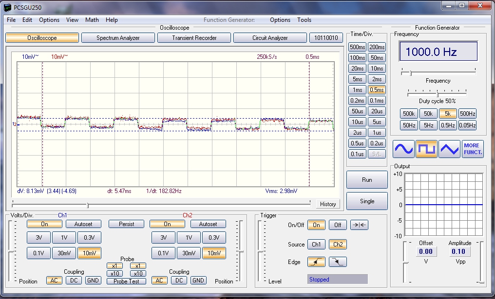

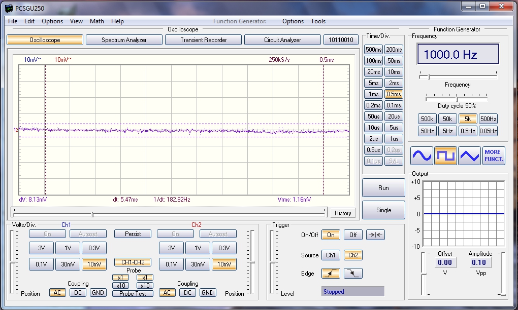

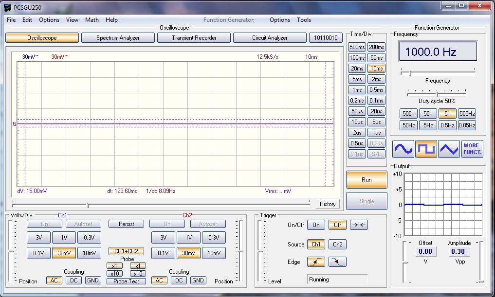

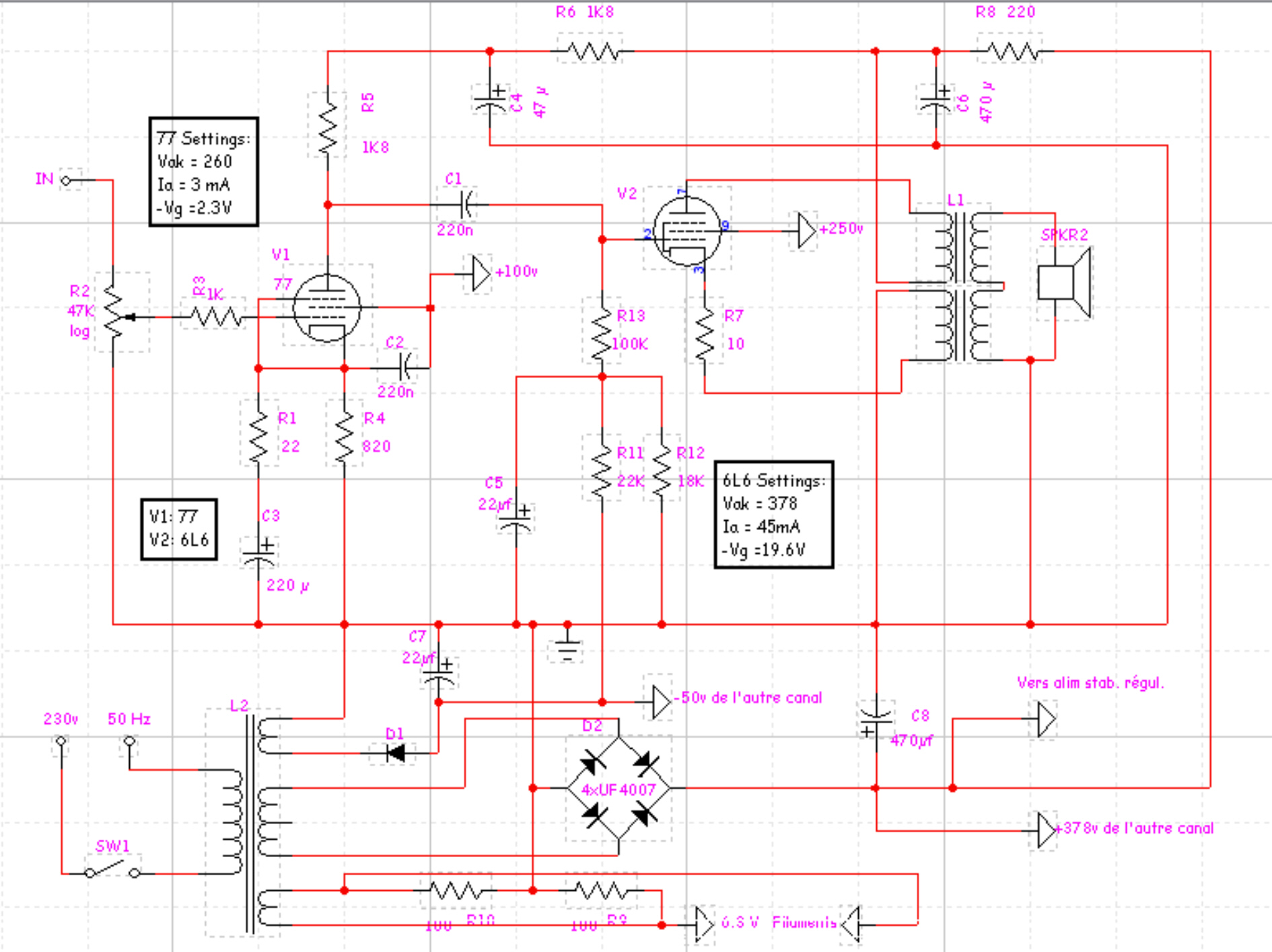

J'ai fait quelques mesures histoire de changer de sujet
J'ai pris mon SE de 6L6GA
dont voici les schéma d'alim et ampli
la première image montre 1 signal carré en entrée avec l'option du Velleman ch1+ch2
pourquoi + par ce que cet ampli déphase (dû au SE, constaté su mon autre SE aussi )
Bref les signaux carrés sont d'égale amplitude avec ce que permet le potar
mes constats la position 10mv donne une meilleur réponse
que 30mv et c'est pas logique hein :?:
même a faible niveau un vulgaire SE sans CR de 6K6 d'impédance mais avec CFB
et une 6L6 s'en sort bien :oops:
J'ai testé après à 100 hz et 10 Khz
mes constat toujours dans la limite des réglages du potar
à 100 hertz la forme de triangle est du a la pente du plateau en sortie
à 10 Khz le pointes dents de scie correspondent aux retard du temps de montée
du signal carré
Voilà en espérant que ce piètre transfo fait maison avec des vulgaires tôles M6X
et une BP à -1dB de 25 à 40Khz ne choque pas trop :wink:

Oui, mais sur un SE, le problème n'est pas supposé se poser vu que le champs magnétique ne s'annule pas. Tu n'as pas un push-pull sous la main?

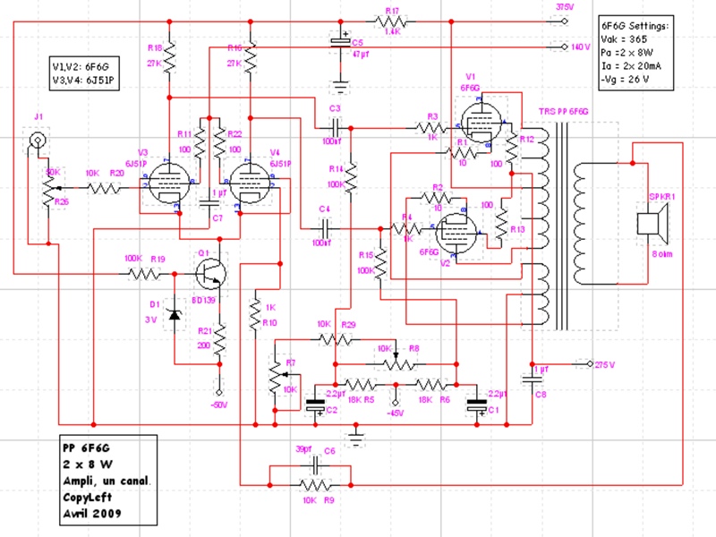

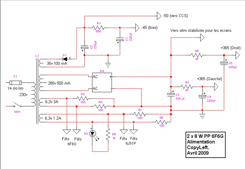

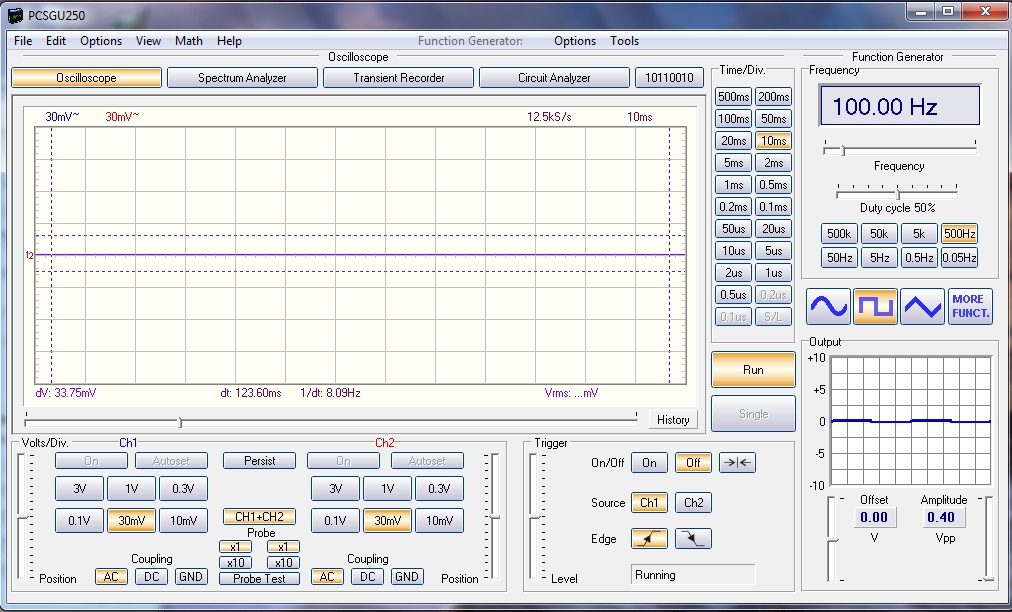

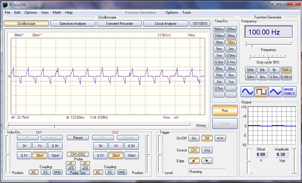

Bonjour Yves et Serge

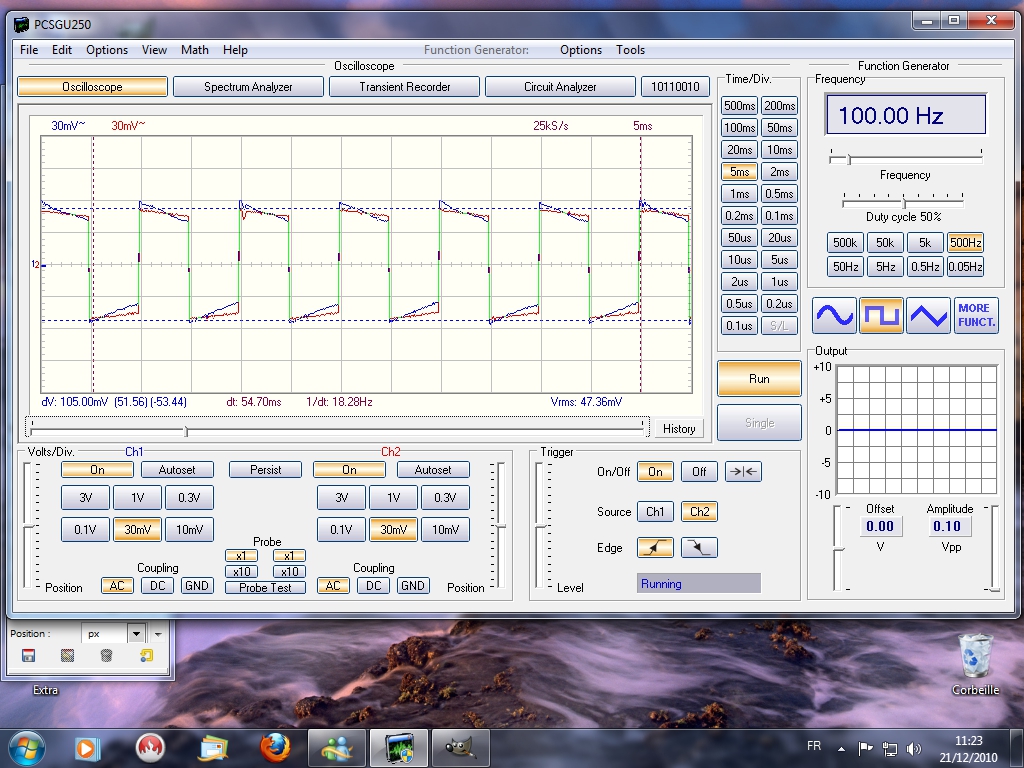

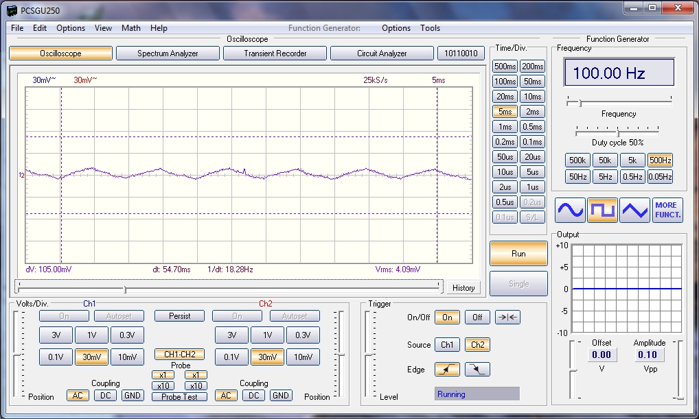

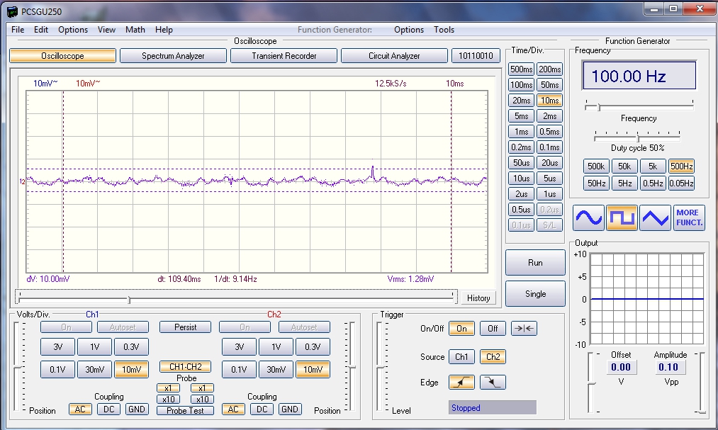

J'ai fait les mesures ce matin sur mon PP de 6F6G
voici le schéma de l'alim et de l'ampli
Verdict ce que dit Yves est confirmé
GG14 du forum d'en face doit avoir un autre soucis avec ces mesures
tu n'est pas le seul
J'ai même possé le cice en montant un potar sur la sortie géné pour baisser encore le niveau
ce coup ci c'est des tetrodes , pas des pentodes mais bon :oops:
le transfo fait 10K et la BP est ce qu'elle est voir plus bas
La topologie est semblable a ton 12E1 Kompact :mrgreen:
voilà en deux fois les capture d'écran
les schéma ,la BP et l'essai avec 100mv signal carré en entrée
 Sujet du message: Re: Mesures petits signaux.
MessagePosté: Mar 21 Déc 2010, 11:40
Messages: 9440
Ce qu'on voit a 100 mv c'est toujours la résiduelle des plateaux
pas de décrochage donc j'ai fait un essai plus bas en niveau
Tu voit tu n'est pas le seul
Si il te faut la façon dont le transfo est fait et constituer je peut
rajouter l'info
Mais point de permalloy et composant rare ici , rien de magique non plus
MessagePosté: Mar 21 Déc 2010, 11:42
Salut Totof.
Merci, donc c'est bien une légende comme je l'avais pensé dans un post.
