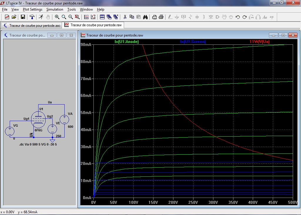

Voici l'avancé de mes recherches
J'ai modélisé un "Spice" de mes 6F6G pour simuler mon ampli réel
et comparer au plus près les valeurs
Voici une capture d'écran du traceur de courbe la pas des lignes est de 5 volts
soit 0 en partant du haut puis -5 -10 -15 etc en descendant
ça colle pas mal avec les courbes des datasheets
Hormis le courant d'écran qui est une approximation selon mes relevés
( comme j'ai pas encore monté un traceur de courbe réel , j'ai fait avec les moyens du bord )
Bref ci-joint aussi le fichier Rar pour ceux qui voudrait jouer avec

C'est beau !
Le courant d'écran devrait grimper au ciel pour les tensions d'anodes en dessous du coude (ici, moins de 50 volts).
En gros, il "pompe" tout le courant qui ne "sort" plus par l'anode tub17
Si tu veux le mesurer, fait vite ! !
Le scope Welleman pourrait (peut être ?) servir de base pour un traceur en lui faisant générer l'escalier de grille . . . au moins pour les "petits" tubes !

En fait vu que j'ai relevé les courant pour 2 ou 3 valeurs de tension de polar
c'est pour cela que ça ressemble trop a une droite , mais suffisant pour approximé dans la simulation du schéma complet :oops:
Faudrait que j'améliore ce point tub15
pour le réseaux de Kellogs si je me souviens bien du nom
c'est a l'aide du programme Motega sous Matlab
avec un relevé manuel des point sur le datasheet
ce programme créer ensuite le modèle spice
Voir ici http://www.boschma.com/motega_usage.html
