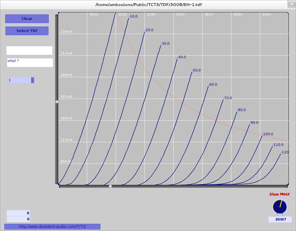

Après Visual Basic, Gambas, Java, Python : Processing cocktail
http://www.dissident-audio.com/TCT3/
Permet d'afficher les TDFs (pas tous et avec des scories résiduelles ! ?).

Ah je vois que tu t'ai aussi mis à Processing , je jette un oeil :mrgreen: tub18 tub18
Ca commence déjà à ressembler à du connu c'est déjà ça :wink:

Tu as vu que le code est là:

oui je l'avais vu et tester sur ma machine , ça roule et fonctionne correctement chez moi
comme toi j'ai tester l'ouverture de quelques tdf pour "voir" , RAS
