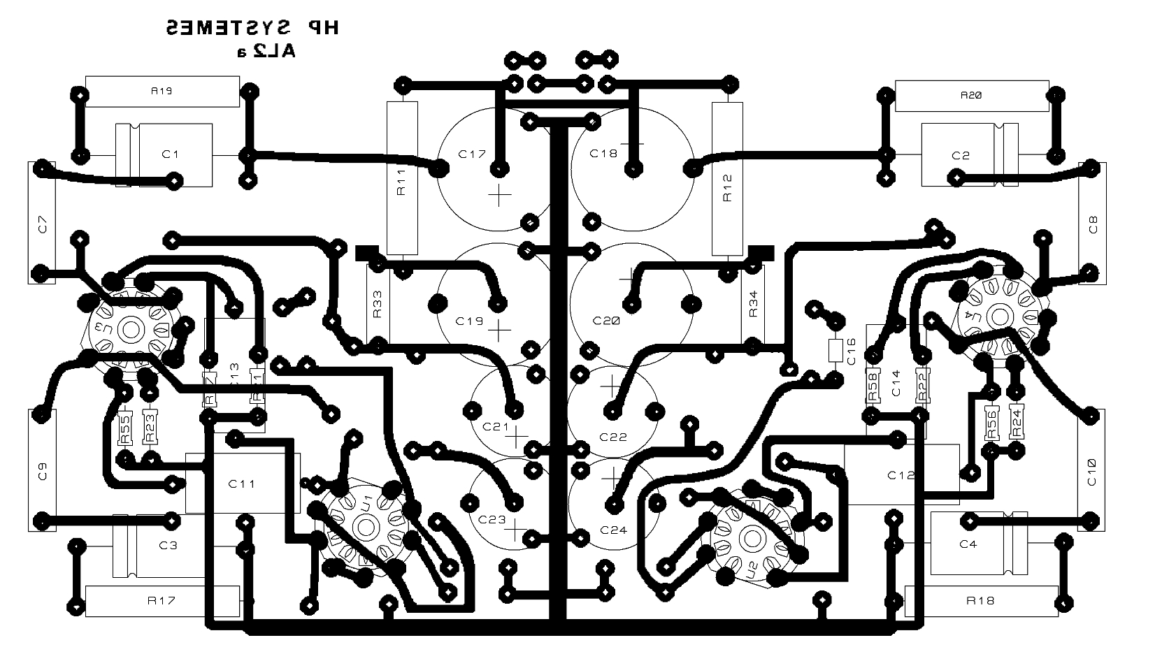

circuit imprimé coté cuivre + coté composants.jpg [ 519.86 Kio | Vu 3191 fois ]
Commentaire: Longueur = 255 mm
Largeur = 143 mm
à confirmer
Les sources sont disponibles sur monte ou sur demande par e-mail

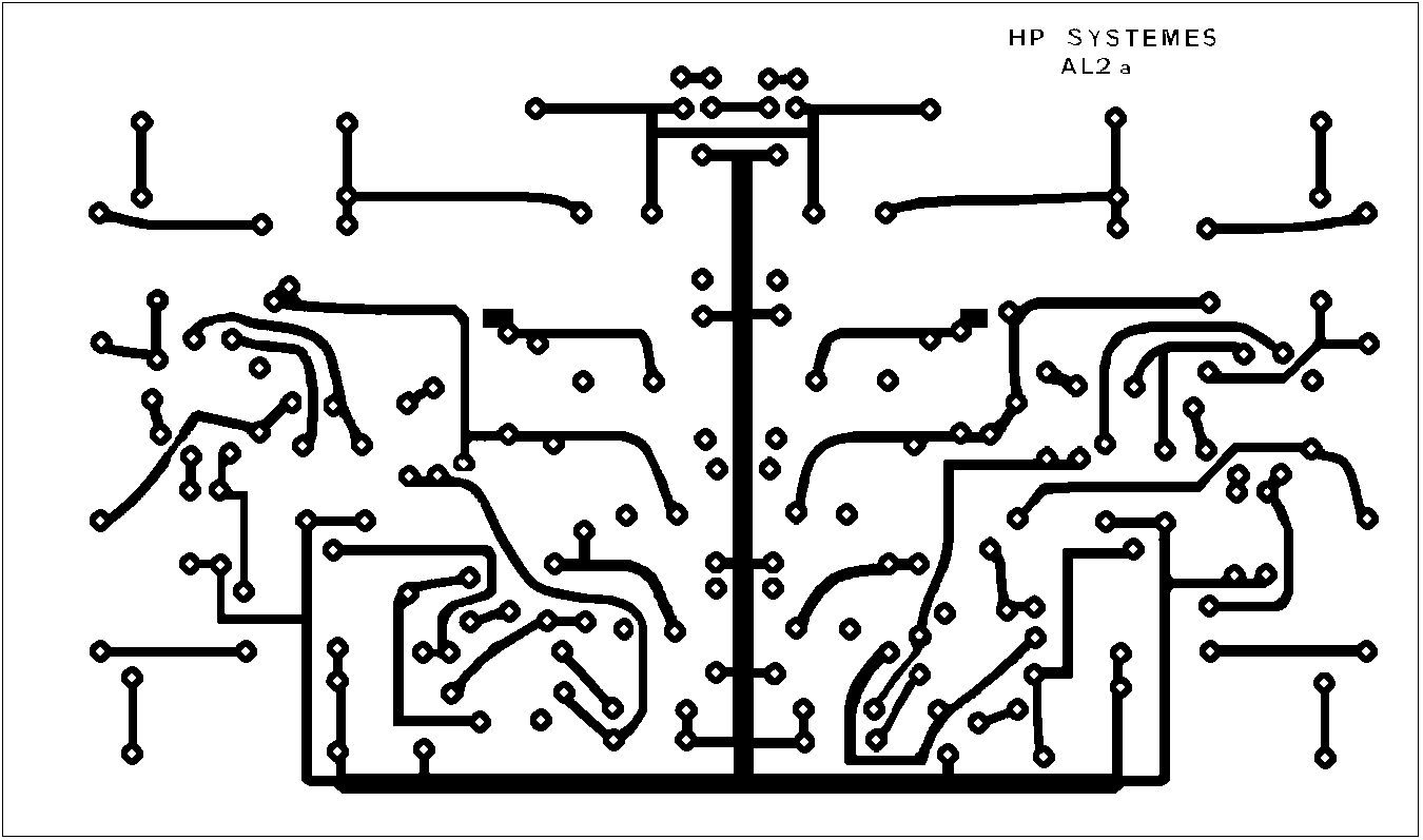

circuit imprimé coté cuivre.jpg [ 315.16 Kio | Vu 3191 fois ]

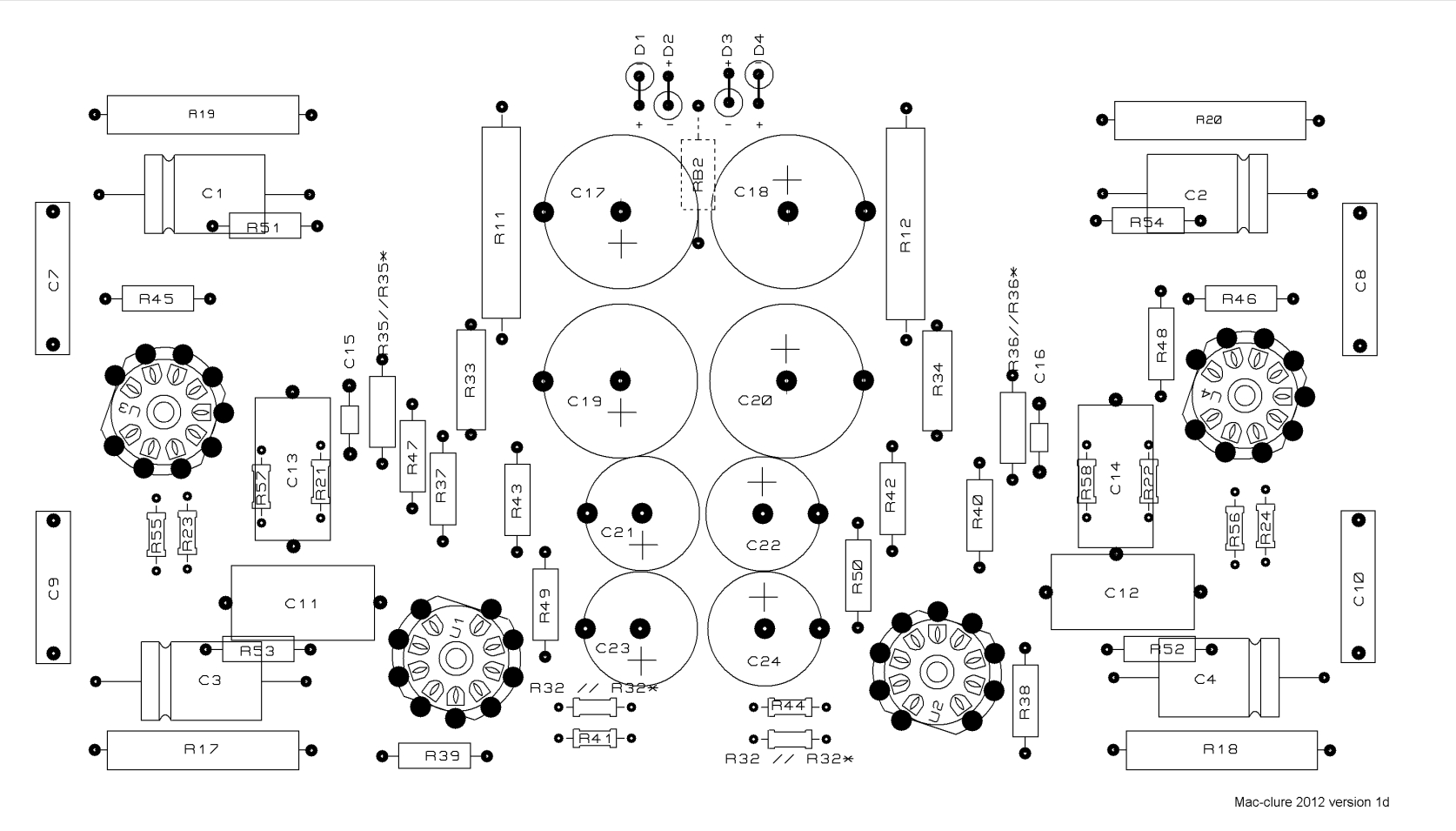

circuit imprimé coté composants.jpg [ 399.21 Kio | Vu 3191 fois ]
Commentaire: version rev 1e

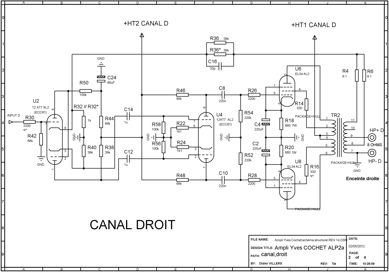

canal droit.jpg [ 305.24 Kio | Vu 3191 fois ]

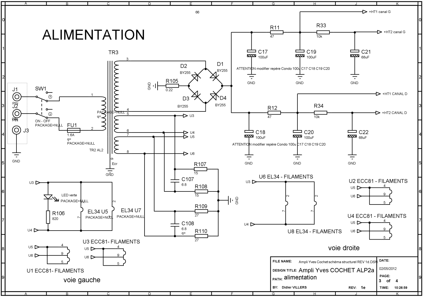

encore quelques erreurs de repères sur les composants qui ne sont pas sur le circuit imprimé
alimentation.jpg [ 343.28 Kio | Vu 3191 fois ]

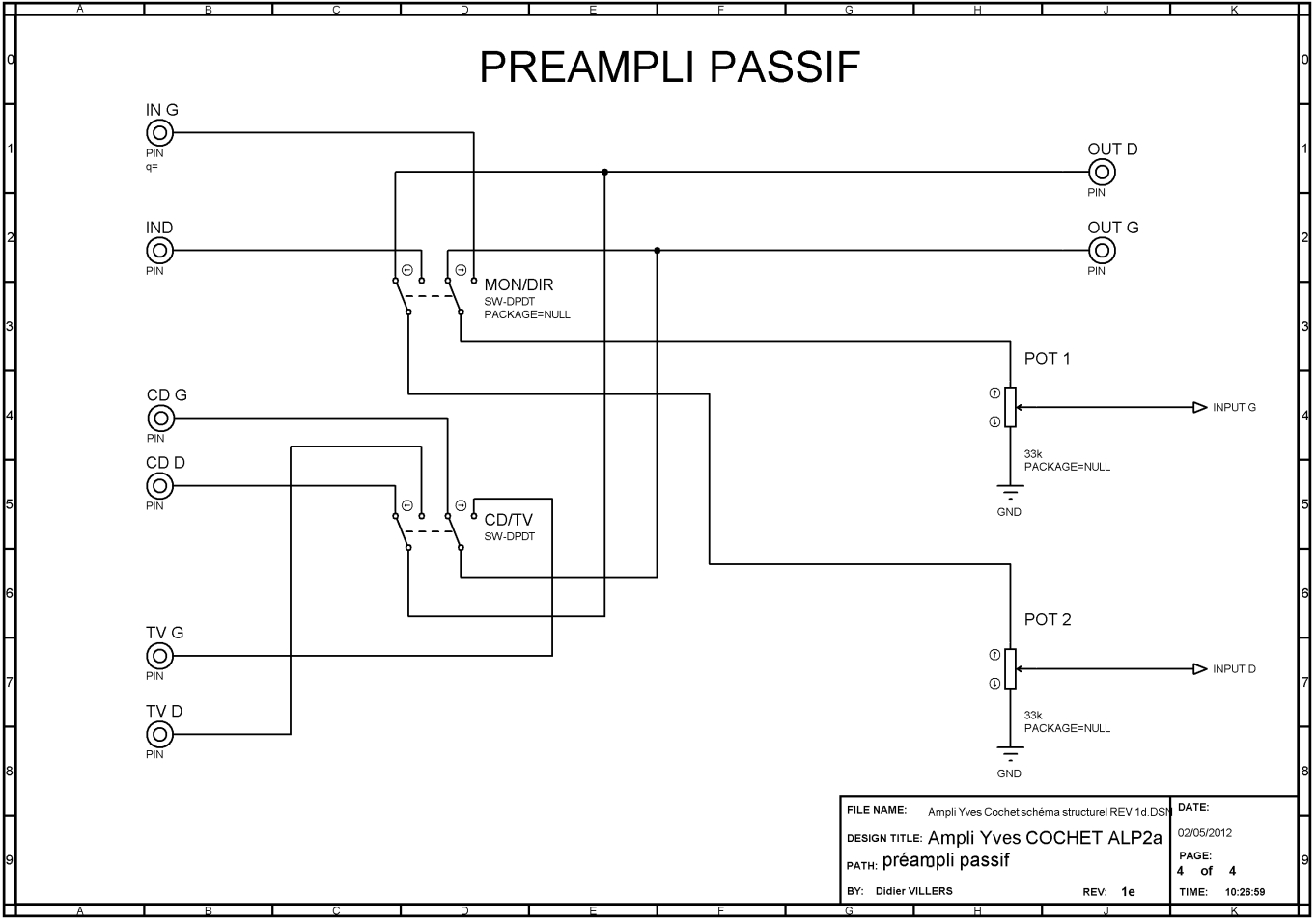

preampli passif.jpg [ 196.14 Kio | Vu 3191 fois ]
