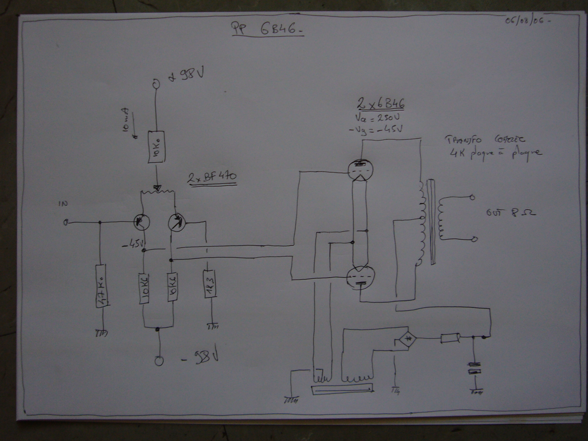

voilà le shéma de mon hybride que l'on voit en photo dans le fil suivant , je me suis trompé j'aurais du la mettre à la suite . je dois dire que j'attends vos remarques avec un peu d'appréhension !

Ok pour le schéma je te regarde ça ce soir
Manque le schéma de l'alim tub13
par contre il me faut plus d'info pour le transfo de sortie
résistance des enroulements et la bande passante annoncée par exemple ,
pour être plus poche de la réalitée
le top serait les capacitées parasites et inductances de fuite

Pour l'alim de l'étage d'entrée c'est un simple transfo de 2x 110V, un pont de redressement et deux CO38 de 220 micros .si il faut la dessiner je modifie le shéma .
Pour le transfo de sortie , R primaire :302 Ohms , les deux demi-primaires sont à 151 Ohms
R secondaire :40 Ohms .
j'en ai profité pour vérifier le rapport de transformation annoncé à 4k , on a un rapport en tension de 24 , au carré x 8 , ça nous ferait 4k8 pour le primaire complet si je ne me suis pas planté .

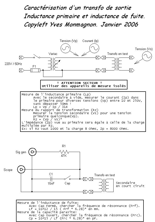

Mais trève de bétise , je vois un truc intéressant sur tes photos
tu est équipé d'un oscillo et d'un multimètre
Avec cela tu peut vérifier tes TRS avec ceci
avec cette feuille de calcul tu peut te faciliter la tâche

ça c'est bien je vais pouvoir de suite commencer à mesurer l'inductance primaire ,j'ai pas de variac mais par contre j'ai plein de transfos d'alim en stock , ça devrait le faire ! dés que je peux je fais suivre les résultats .
par contre pour le reste il me faudrait un géné BF , pour le moment je fais avec une platine laser et des disques de fréquence , là ça serait dur pour aller chercher une résonance de transfo ! (quoique , s'il est vraiment mauvais ...)

rebonjour totof et les gens du forum , alors j'ai essayé de mesurer l'inductance de mon transfo de sortie , première question , je m'attendais pas à trouver un résultat en microampères : 9 microampères à 149V , 10 microampères à 159V , 23 microampères à 460V .si je divise des volts par des microampères et que je divise encore pa r314 , j'obtiens 63694 à 460V . 63694 microhenry ? les unités ne sont pas données dans la formule , ou alors il y a un problème ailleurs ,mais pourtant mon transfo transforme , j'ai testé . je suis perplexe . je vais essayer avec un autre transfo ce que ça dit

Regarde mon archive
tu trouveras une feuille de calcul toute faite
avec un exemple de mesure
tu modifie uniquement les cases en rouge

le potar dans le +98 V quel valeur SVP tub13
La R avant tes Co38 quel valeur SVP tub13

-le potar dans les émetteurs c'est 200 Ohms .
-la résistance en série dans la HT c'est ...2k me frappez pas ,je voulais pas changer le transfo des EL34 , j'avais 200V à chuter et c'était juste pour essayer, on peut l'oublier avec le transfo qu'il faut ,ou mettre une bonne self de filtrage qui ferait ses 100 Ohms en continu .
