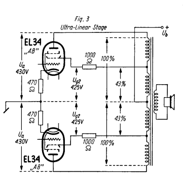

J'ai trouvé un schéma structurel dans une documentation constructeur (mais pas de nom du fabriquant ...) voir schémas en annexe à propos du montage ultra-linéaire qui indiquent des % sur le transfo de sortie (43%). Un théoricien du montage ultra linéaire peut ' il m'expliquer ? J'ai bien noté que les tensions d'alimentation sont de 430V. Je suppose que cela joue sur la contre réaction du montage.
Je ne connais pas du tout le montage ultra-linéaire mais je veux bien apprendre. Et j'ai beaucoup à apprendre sur la théorie des montages à tube.
Je suis également à la recherche d'une documentation constructeur de la penthode EL34 de marque SOVTEK. J'ai trouvé plusieurs datasheet de cette penthode mais pas cette marque.
J'ajoute le schéma structurel de mon ampli Yves Cochet ALP2a pour comparaison.
Merci et bonne journée.

regarde là http://www.audiyofan.org/forum/viewtopic.php?f=68&t=8479
pour un peu de théorie tu zieute les Crownhurst tu devrais y trouver l'explication des montages UL
sinon y a de quoi lire :oops: :mrgreen:

Et à ce sujet plus particulièrement:
http://oestex.com/tubes/ul.html

Bonjour et merci à Yves pour ce lien vers une doc DE REFERENCE pour ce montage.
Rien a ajouter mais pour résumer en 3 lignes :
- L'UL permet d'obtenir la puissance du montage pentode
Et pour cette puissance (théorique pour le montage Triode) :
- l'UL donne la même Zout que donnerait le montage triode
- l'UL donne la même distorsion qu'un montage triode.
Le taux à appliquer est entre 20 % et 43%.....çà se calcule je pense et semble quasiment indépendant du tube utilisé. :mrgreen:
Attention toutefois : Transfos de sortie soignés impératifs - Chrétien, Millerioux...autres récents, (couplage entre plaque et écrans), câblage et schéma idem car le montage peut s'avérer chatouilleux.
Enfin, pour aller droit au but, les réseaux de Kellog en UL donnent le résultat et permettent de calculer tous les paramètres.
Fonctionne en SE, PP Cla A,AB,B ! tub30
J'ai utilisé sur mes premiers amplis (EL84 en Cl AB et EL41 en Cla) des UL à 20 % et 43 % sans boucle de CR (avec des enceintes à faible rendement et fort amortissement)....çà marchait plutôt bien.
