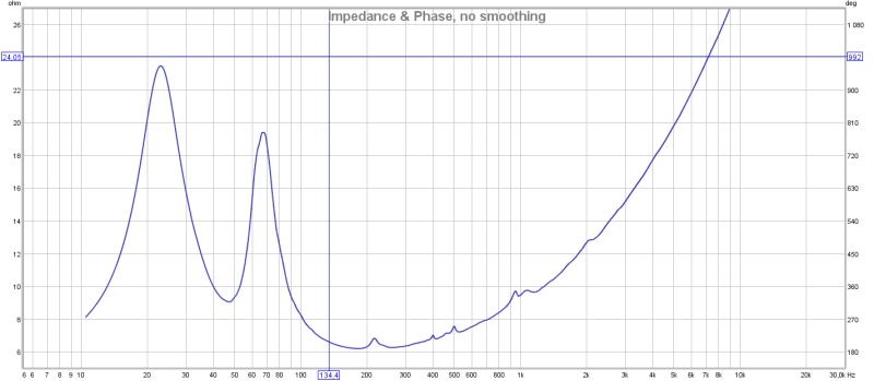

Sur la base des datas constructeurs, j'avais fait un bass reflex de 40 litres, il y a quelques années.
En voici la mesure d'impédance.
enceinte.jpg [ 63.4 Kio | Vu 15543 fois ]
je dois bosser un peu sur l'accord du br.

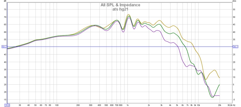

1 er rafale de série :
Mesure fenêtrée avec -1 et +5ms, à 1 m. Mesure dans l'axe, à 15° et 30 °.
axe hg 21.jpg [ 69.73 Kio | Vu 15497 fois ]
Si j'ai bien suivi, la validité de cette mesure concerne les fréquence au dessus de 570 Hz.

Quelques analyses préliminaires s'imposent.
Je fournirait la procédure pour la mesure dans le plan du sol et l'explication donnée par Joseph D'Apolitto cet après midi.
Les mesure en champ proche et de celle de l'évent montre un assez mauvais accord du bass réflex. Je ne vais pas travailler ce point de suite, car le filtrage passif va modifier les paramètres TS du Hp, et donc son accord BR.
Le choix de la fréquence de coupure à 2 Khz, me semble judicieux vu la directivité du HP.
Je cherche donc une coupure acoustique à 1660 Hz en 18 db.

Maintenant voici deux courbes d'impédances. L'une en rouge est faites à l'air libre et l'autre en vert est celle dans sa charge.
impédance.jpg [ 73.2 Kio | Vu 15453 fois ]
La belle bosse à 1 Khz est intrinsèque au HP et très visible sur la réponse en fréquence.
Les résonnances à 220 hz, 400 et 500 Hz sont dû à la charge.
Je converti, donc ces fréquences en distances au moyen d'un petit outil excel que je peux fournir.
Cela représente respectivement 1m56, 84 cm et 68.8cm.
Je vais donc mesurer les dimensions internes de l'enceinte pour voir s'il y a une corrélation, et tenter une amélioration.
