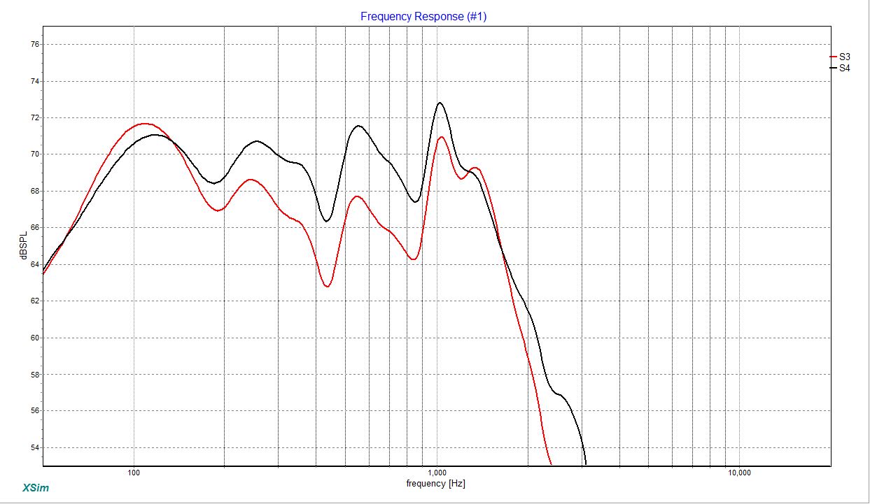

MessagePosté: Ven 04 Déc 2015, 15:33
Messages: 4447
Je tatônne avec Xsim, qui est assez performant.
Voici une comparaison entre la mesure de mon filtre, et la simule du logiciel.
En orange, la mesure ( en 1/6 d'octave) et en rouge la simulation.
Cela me semble probant, mais c'est surtout rapide de dégrossir.
En bossant un peu, sur le filtre dans le logiciel, j'obtiens des choses plus sympas.
Avec un filtre plus complexe ( 2 éléments en +), mais de moindre valeurs pour les selfs.
Voici le comparatif.
En rouge la simulation correspondant au filtre mesuré, et en noir le filtre optimisé.
C'est plus équilibré, je trouves.

Une mesure à 3 m, décalée de 20 cm à droite ou à gauche va vraiment changer l'aspect de la mesure...Et ce sont les toutes dernières mesures à réaliser et à moyenner à mon sens. Si elle ne sont pas viables on recommence depuis le début ( :shock:, je sais c'est pas drôle).
Je ne suis pas favorable au réglage des deux enceintes simultanée, pour les mêmes raisons, suivant qu'elles rayonnent en phase ou pas (dépendant de l'endroit précis de la mesure, et du placement déterminé des enceintes), on va annuler ou réhausser certaines parties du spectre. Cette mesure prends tout son sens lors du placement des enceintes .
Enfin pour la charge du HP, cela devrait s'optimiser, une fois le filtre fait a cause de la résistance série des selfs.
nicolasmaillet a écrit:
Bref, je te demande donc d'essayer ma proposition : sur le ATS : une self de 1.5mH. Sur le tweeter : un condo de 22 micros. C'est tout. Si ca ne te plait pas tu auras essayé. Et moi je serai alors encore plus curieux de voir ce que pourra devenir ce filtrage sur tes enceintes !!!!
OK, je le ferais avec un réseaux d'atténuation pour le tweet ( s'il le faut), mais 22µF sur un tweet de 8 ohms nominaux, ça fait vachement bas, comme coupure, non?
