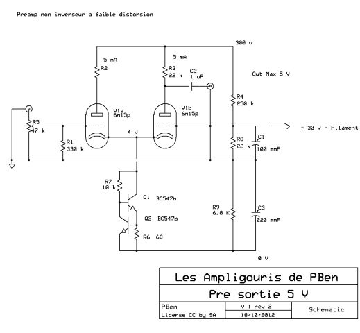

Pour mes besoins de test, j'ai fait un petit préamp non inverseur qui donne pas loin de 15 dB, avec un Zin de 50 k et peut sortir 20Vc dans les descentes, avec un réglage de volume commun aux 2 voies....Le THD est de mémoire <.2 % pour 5 V en sortie)....
Le Zout est trop élevée mais convient bien aux amplis avec une Zin de 50 k. Un étage en CF s'impose pour y remédier !
Le caractère non Inverseur est important à mes yeux.
Voilà le schéma
Cette architecture est un excellent tueur d'H2 et de plus est non inverseuse....(toute triode sans CR fait de l'H2 qui devient importante des que le swing augmente)

Ce montage peut être 'ajusté' pour fonctionner avec d'autres tubes mieux adaptés à l'audio et au gain désiré qui est légèrement < à µ/2.

....suite : Le choix du tube 6n15p n'est pas très judicieux (disponible sur l'étagère). :(
Une ECC82, 6SN7, 6n1p serait bien mieux (gain un peu faible). Ma préférence à ce jour va à l'ECC40 - Gain idéal (ou sa version 'moderne' ECC8x ?', suivie d'une 6n1p en CF....pour avoir une Zout miracle (c'est mieux pour effacer l'effet des câbles, le bruit, et bien sur, l'adaptation à ce qui est après.
:mrgreen:

La 12AX7 va donner un gain de l'ordre de 30 dB avec une Zout très élevée. c'est un peu trop mais on peut s'adapter en mettant un peu de CR par exemple.
Là l'étage CF suiveur sera indispensable, sinon, l'ampli qui sera connecté fera chuter la charge ce qui n'est pas bon pour la disto !....
La 6n15p (ou 6J6) n'est pas chère et électriquement bien adaptée....mais elle est terriblement microphonique.

Ce projet m'intéresse, pas forcément pour la partie pré-ampli car je ne vois pas l'intérêt de rajouter un étage et de la disto là où il n'y a pas lieu mais bien pour mettre un DAC, un pré-RIAA, un commutateur d'entrée dans la même boite.
Tu peux mettre ton tube non inverseur en anode suiveuse avant d'attaquer ton cathode follower. Le réglage du diviseur qui retourne à la grille du deuxième tube te permettra de faire le réglage du gain du pré-amp sans sacrifier l'impédance d'entrée. Ainsi, si il n'est pas nécessaire de pré-amplifier, la CR induite par le plate-follower va drastiquement réduire sa distorsion.
La 6N15P, c'est pas cher, j'en ai une brouette ;) Elle n'ont pas peur du courant de grille, je pensais les utiliser pour faire un ampli de guitare.

Oui Greg, on peut même remplacer l'étage de gain par un fil si on n'en a pas besoin.
(Mais ce montage 'Longue Queue' avec CCS est extrêmement linéaire !)
Pour la 6n15p, tu n'auras plus besoin de micro :lol: ! Attention au larsen tub17 ...ou alors mettre des silent blocks pour fixer le supports de tube. :P
