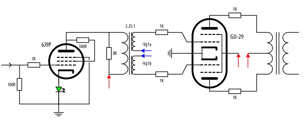

Le SIPP n'a pas avancé pour le moment, j'attends encore un forêt à étages et une scie cloche de 52mm pour loger un indicateur 100mV pour le contrôle du débit de chaque 504.
En attendant je cogite sur un éventuel projet futur, la polar (fixe) n'est pas dessinée. Toujours dans le même esprit: simple.
Ca vaudrait la peine d'avoir des TRS avec enroulements séparés CFB pour ce montage ?
Non parce que les cathodes sont reliées dans le tube !
Et pourquoi une 8K en série avec l'anode de la 6J9 ?

Messages: 595
ooops la grosse bourde !
Pour charger la 6J9 mais j'ai dû la mettre du mauvais côté du primaire..
Autre solution, charger la 6J9P depuis les secondaires avec une R entre chaque g1 et masse de la GU-29 (en respectant le rapport de transformation), right ?
Right ! la résistance en parallele sur le transfo, au primaire ou au secondaire au choix mais pas en série.

Merci, voici une mise à jour:
- 6J9P chargée du côté primaire
- les 2 tensions négatives -Vg1 appliquées à chaque enroulement secondaire, les g1 sont donc maintenant "flottantes".
Ca devrait marcher comme ça ? en tous cas sur le papier ?
Concernant le feedback, il semble qu'il vaille mieux éviter la méthode classique (gNFB) quand il y a un transfo au milieu.. un moyen de l'employer entre GU-29 et TRS ? en sachant que les cathodes sont communes..
