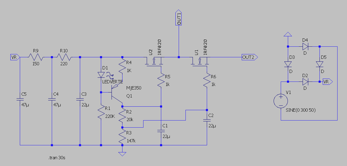

Voici le schéma du SPUD EL803s.
Donc il s'agit d'un SE en mode pentode, d'une puissance théorique de 6W.
Sa particularité est basé sur un redressement avec filtrage sur la grille G2 et surtout sur l'Anode.
-> Pour la partie alimentation : CRCRC suivi d'une régulation dissident modifié, cat la source de courant pour les IRF est obtenue à partir d'un transistor classique, le MJE350
Voici le schéma:

-> Pour le montage en pentode, il est bon de mettre une petite CR (non mise sur me schéma) de 4dB pour diminuer la THD et augmenter le FA
Les mesures donnent une THD de 1% à 1Khz à 1W
->Les amélioration envisageable : Mettre une source de tension dans la cathode, 2 pistes : une TL431, ou un transistor + diode rouge, ou transistor + TL431
La simulation donne alors une THD de 0,3% à 1Khz à 1W; cela reste de la simulation.
Pour les TRS, je vais travailler dessus, pour Charly nous fasse des merveilles.

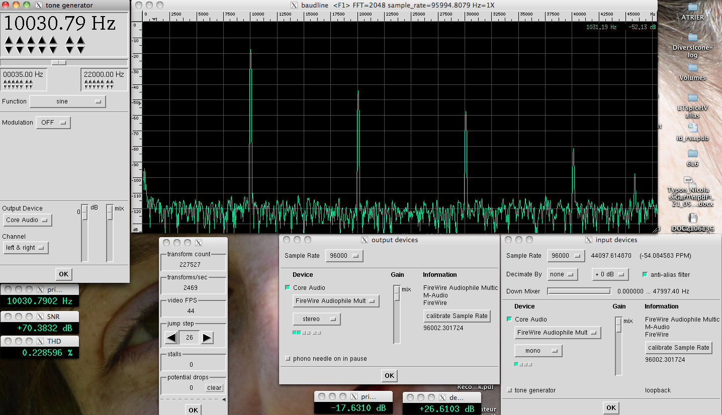

Bon j'ai eu le temps de faire des mesures plus précise en cette fin d'après midi, j'ai également ajusté ma SpeakerBox :D (trop cool)
Bon voici les copies d'écran de Baudline :

BP : 35Hz / 50Khz : +/-2dB
Bon je pense que les transfos de Charly y sont pour beaucoup

Ah j'ai oublier de dire, du coup
l'IMD est compris entre 3 et 10% !
