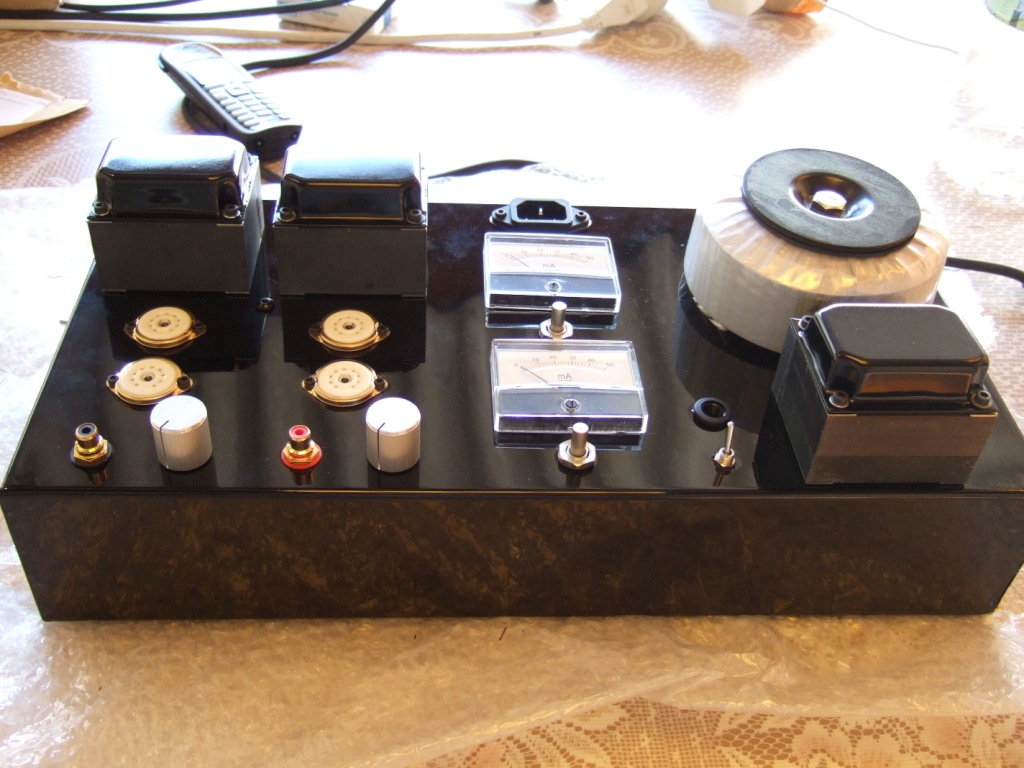

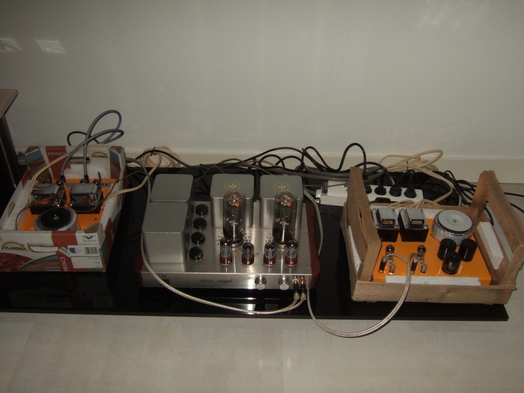

Hier après midi et ce matin nous avons, avec Pascal, écouté les 2 nouveaux prototypes de SPUD's SE et SRRP qu'il vient de mettre au point.
Ces premières écoutes nous ont fait, Christine et moi-même, une très bonne impression. :D
Les 2 SPUD's ont été placés, tour à tour, en voie bas médium, médium et médium aigu, aigu. IL est très difficile de les départager sur ces 2 registres.
La transparence, les détails, la spacialisation, le respect des hormoniques des instruments, la dynamique sont aux rendez-vous avec un net surplus de définition dans tous les registres par rapport au 300B et 845.
2 ou 3 points restent à parfaire, dont la mise en service de transfo's de sortie plus performants dans l'extrème aigu que Pascal va demander de réaliser à Yves et Charly.
Tout cela reste à confirmer par d'autres écoutes.
Dors et déjà, un grand merci à Pascal. tub18 tub18 tub18
Cordialement.
Eric

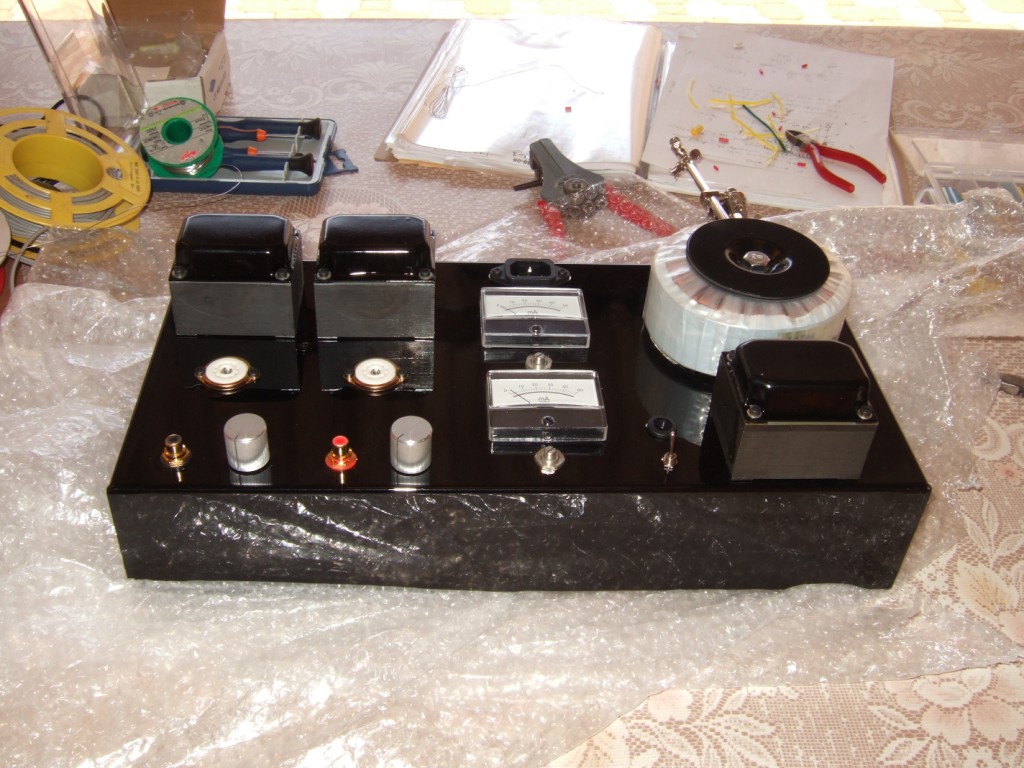

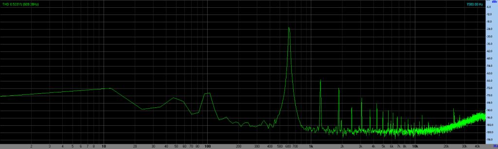

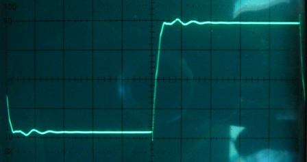

Après de nombreuses écoutes, des calculs, des simus et des essais maquette, j'ai mesuré le SPUD simple, SE 6s45p, avec les nouveaux transfos calculés avec Yves et réalisés par Charly (ref DA 201).
Voici les chiffres (La 6s45 est un peu gavée ! (10.5 W Plaque- 212 V, 48 mA)).
Il n'y a pas de CR.
pour 4 Vc en sortie (1 w eff) : THD 1.2 %
pour 2 Vc (0.25 W) : < .6 % 8)
Début d'écrètage à 6 Vc (2.25 w) : THD 2.25 % :D
Gain en tension 1.8, soit 2.2 Vc entrée pour 4 V en sortie !
BP à 3 dB : 50 Hz* - 210 kHz !!!! (La BP a été limitée volontairement car l'ampli est destiné à une voie haut médium/aigüe)
FA mesuré : 3.5 (2.2 Ohm pour 7.8 Ohm de charge) :P :P
RT < 2 µS
Pas de résonance significative dans la bande passante de mon scope ! :P
Bravo le transfo !
Voici quelques illustrations :
Merci à Eric pour les écoutes, conseils et améliorations, Yves pour ses conseils avisés et la conception du TRS, et Charly pour un bobinage sans failles !
Pascal
 Sujet du message: Re: SPUD à P BEN
MessagePosté: Jeu 16 Mai 2013, 10:33
Salut Pascal
Joli tub18 , surtout le carré à 50 Khz :mrgreen:
Tu le prends avec cet été :?:

Les 2 frères SPUD SE ET SRRP deuxième génération sont prêts. Enfin j'ai pas encore trituré les tubes du SE.
Des formules 1. :shock:
Nous verrons avec Pascal pour les publications.
Un grand merci à Pascal, Yves et Charly.

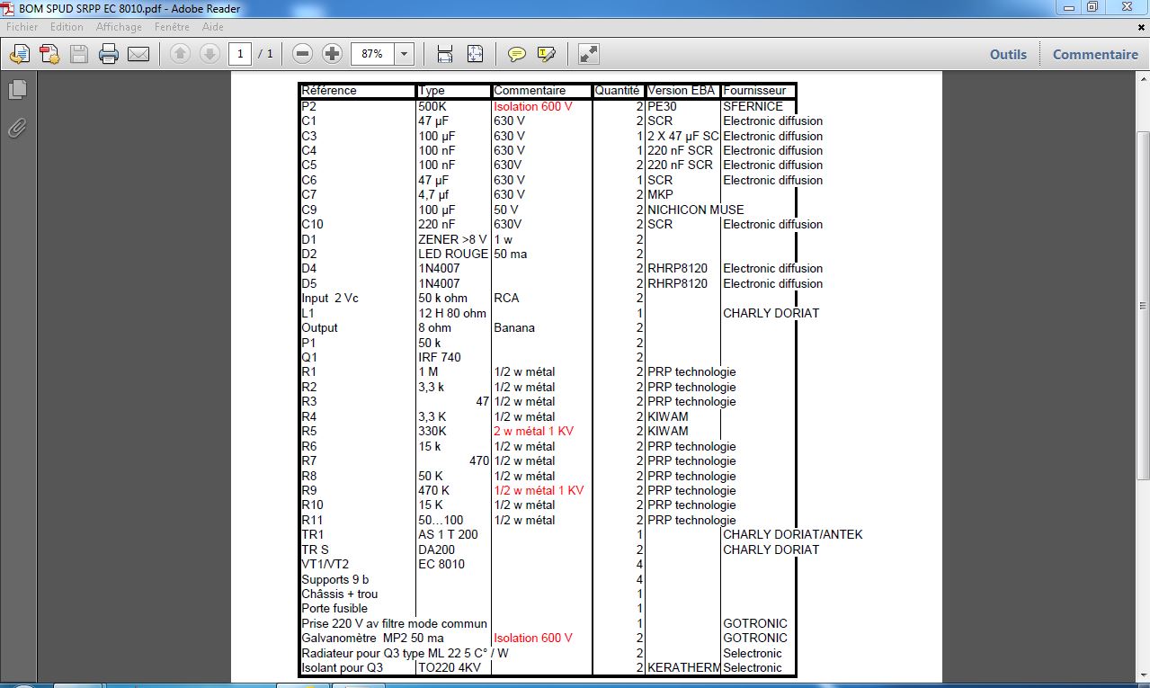

Nous avions dit avec Pascal que nous publierions sur AUDIOFAN, MELAUDIA et DIYAUDIO.
Nous avons publié sur MELAUDIA l'intégralité des résultats des SPUD's 6C45P et EC 8010 pour compressions ou Hp's HR.
Sur AUDIOFAN, forum de spécialistes, nous publions les plans et BOM's.

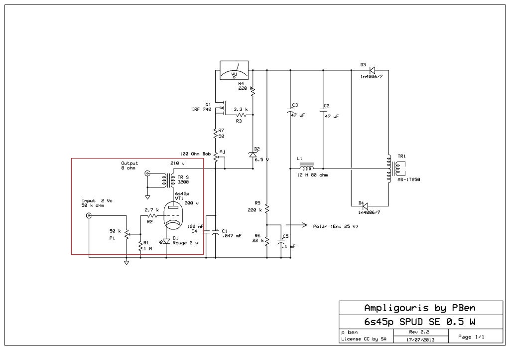

Plan SPUD SE 6C45P

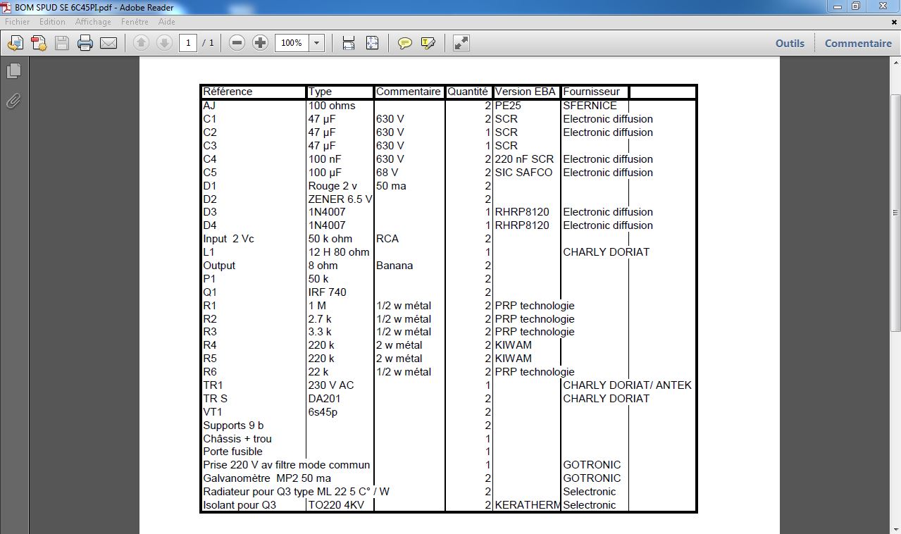

BOM SPUD 6C45P
Plan SPUD SRPP 6C45P
BOM SPUD SRPP 6C45P

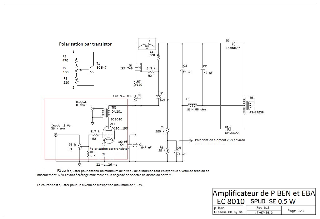

Plan SPUD SE EC 8010
BOM SPUD SE EC 8010
Plan SRPP EC 8010
BOM SRPP EC 8010
Le lien SPUD's EC 8010
http://forums.melaudia.net/showthread.php?tid=3342
Le lien SPUD's 6C45P
http://forums.melaudia.net/showthread.php?tid=3293
Les transfo's de sortie et les self's sont fabriquées par CHARLY DORIA ( ERATO).
Voilà.
Pascal et Eric.
