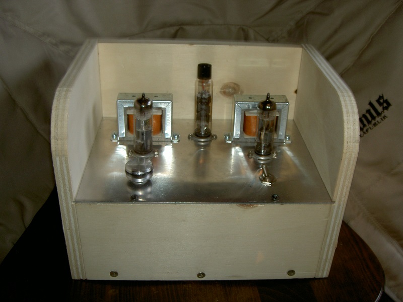

pour la puissance anode , j avais remarqué que l ECL 82 avait aussi cette remarque , a savoir soit balayage ligne ou en audio avec 2 W d écart .
et comme le courant max en cathode est plus loin ( 75 mA contre 50 / 55 sur les ECL 82 / 86 ) j ai franchis la limite , j ai 56 mA sur chaque tube .
pour la mesure de bande passante , j ai fais avec l oscillo entre 100 Hz & 18 Khz , j avais env. 16 V crête a crête donc ca donne 16² / 64 = 4 W :!:
et pas de pont de diode sur mon truc , une simple valve ou j ai d ailleurs env. 120 mA en pointe a 230 V= .

Si je te suis ta BP est plate avec un niveau de 16 V càc de 100 Hz à 18 Khz , c'est pas mal en
regard du transfo sur la photo :wink:
Pour ta dissipation tu a donc 56 ma qui traverse la cathode, ok
1° quelle tension sur l'anode :?:
2° quelle tension aux borne de la R d'écran
On pourrait ainsi connaître le courant d'écran ainsi que la dissipation d'anode et d'écran

re ,
les 2 trs ont été remplacer , j avais un doute a long terme :(
la photo est plus récente :arrow:
j ai pas UG2 mais j ai UA , soit 212 V= env.
faudrait que je l ouvre pour faire mes mesures sur mes résistances sur les G2 , j avais opter sur des 2K 2W .
