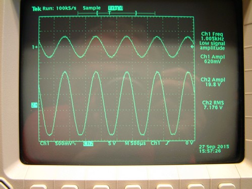

Bonjour Yves, voici les mesures que tu souhaitais voir, avec à gauche le max de signal avant écrêtage (voie 1 =entrée GF, fr 1khz, 720mv), (voie 2 sortie du charge 8 ohms ) mesure faite sans CR, trs en mode UL.
Photo de droite, monté en tension sur l'entrée (860mv) et écrêtage déjà bien formé.

Ah ben zut alors . . .
J'ai repris le fil du début dans l'espoir de trouver une piste, mais en vain tub22
Une remarque quand même: sans CR, l'ampli devrait être plus sensible et saturer avec moins de niveau.
Se pourrait il que la CCS du déphaseur ne fasse pas son boulot (y'a pas beaucoup de composants, JFET HS ou erreur de brochage ? ?).
Les JFETs ont pu ne pas résister à une fausse manip ? ?

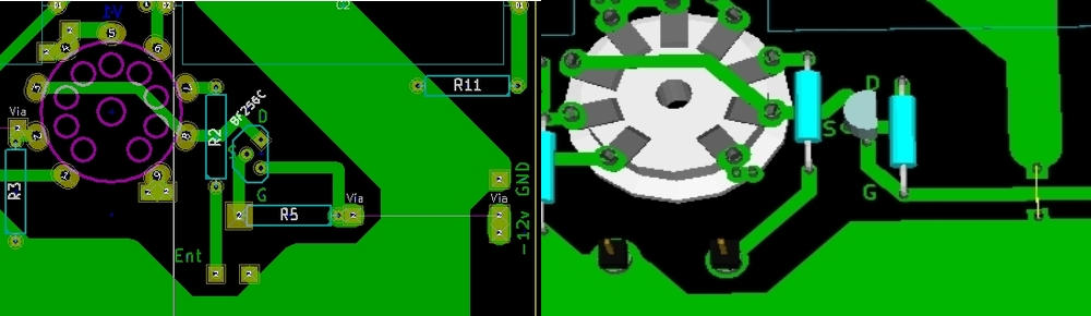

Pour les JFET je les aient manipulés avec procotion, brochages vérifié mille fois avant de fabriquer les CI, maintenant je ne suis pas infaillible, je met à tout hasard mon brochage sur le CI.

Petite amélioration j'ai remplacer par tâtonnement la résistance de 3,9k par une 2,9K.
Aux bornes de cette résistance je mesure 3,06 v. 3,06/2900= 1ma
J'ai maintenant une tension sur les plaques du déphaseur de 128v au lieu des 150/155v c'est mieux on a la moitié de la ht comme préconisé. 240-128=112 /220=0,5ma par triode
Et pour l'oscillogramme l'écrêtage ce fait maintenant avec 100mv de moins, Ca y est, Yves ça va dans le bon sens.
Sensibilité augmenté et niveau avec niveau de sortie identique.
On avance on avance tub15

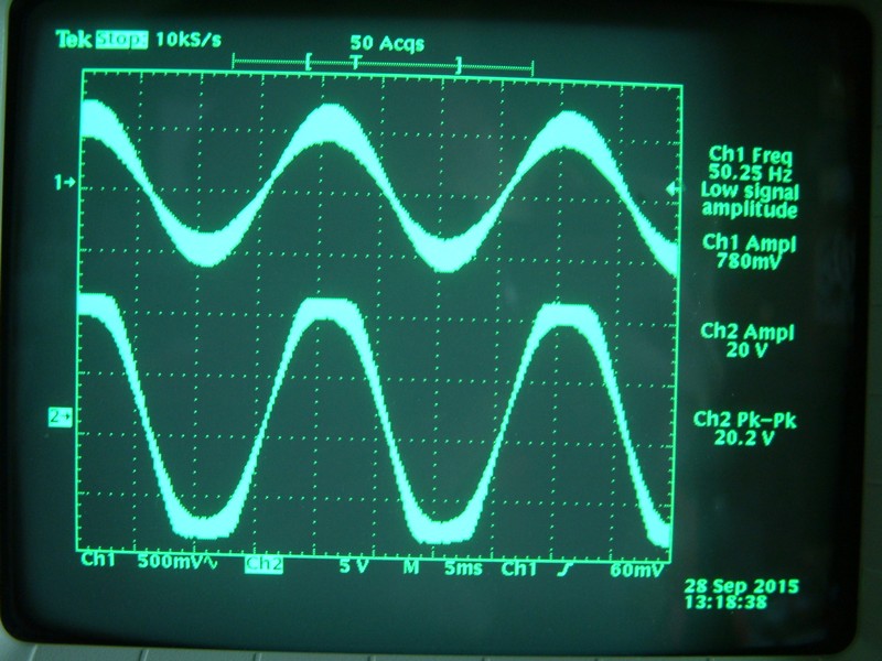

J'ai prélevé quelques signaux carrés, ainsi qu'une plage de fréquence en sinus. Comme je n'y connais pas grand chose dans ce domaine, vos appréciations seront les biens venues.
Voici les signaux carrés de 20hz à 20Khz, dans la fenêtre des 20Khz j'ai dilaté l'échelle des fréquences pour voir le temps de monté qui est a peu prêt de 8us. Il n'y pas de condensateur au bornes de la CR.
La bande passante, comme je n'ai jamais pratiqué de mesure en Db, je ne sais dire ou ce situe les -3db, j'ai donc pris un échantillon de fréquences de la plus basse à la plus haute avec une mesure Pk/Pk, et je me suis arrêté dès que la tension commençait à tombée.
Et enfin le test de la distorsion d'intermodulation, je me suis inspiré de la doc que m'a fournit Totof, je ne sais pas ce que ça vaut, en attendant mieux !
Mon GF peut moduler une porteuse de 50 Hhz avec un signal de 60Khz voici ce que j'obtiens.
