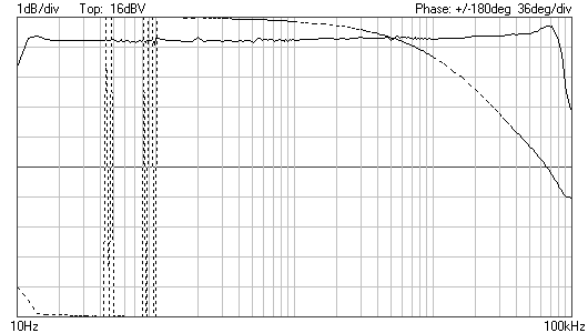

le truc qui me chagrine c'est le déphasage en haut du spectre plus important que sans la correction
Tu peux fignoler le filtrage ; comme on voit ici sur mon proto, l'inversion ne devient significative qu'après 90KHz :
Par contre la rotation de phase est bien minorée dans la bande audible.
