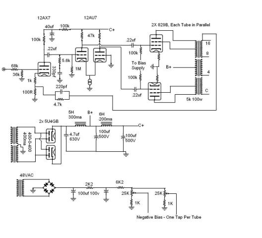

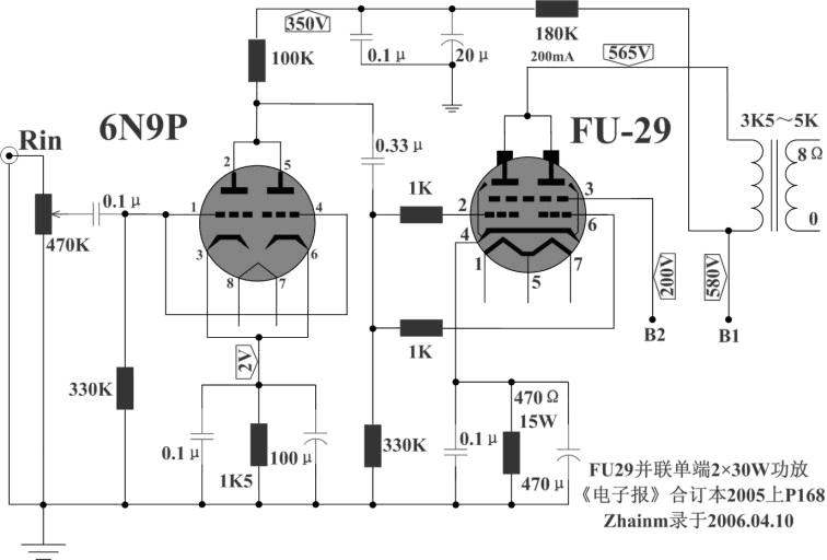

2 exemple de schéma que j'examine, après je dit pas que l'on pourrait pas faire mieux en PP.
single-ended-FU29.JPG [ 44.55 Kio | Vu 4632 fois ]
829b1.JPG [ 25.82 Kio | Vu 4632 fois ]
Mais où trouves tu tous ces schémas mal foutus tub20 tub13 tub15

Salut Yves,
Malheureusement Google nous sort de schéma pas top du tous et souvent avec d'énorme erreur, a mon niveau d'expérience je n'ai pas assez de recul et d'expérience sur les shéma d'ampli a tube pour être parfaitement a même de jugé de la qualité d'un schéma c'est pour cette raison que je viens demandé conseille à des experts tel que vous tous :mrgreen: .
