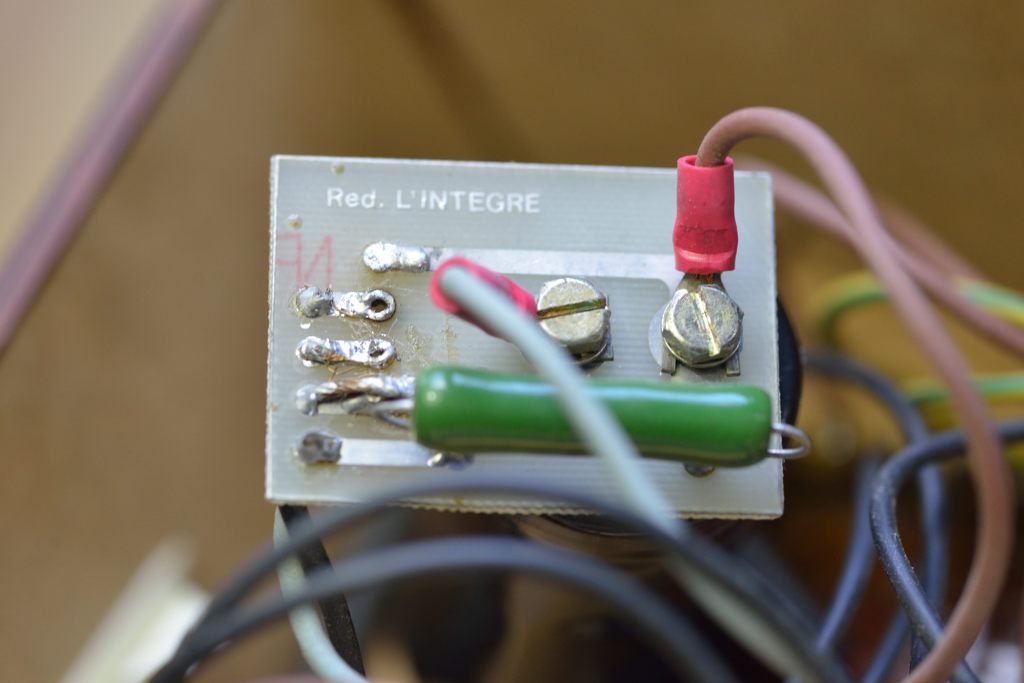

Après inspection minutieuse je constate avec stupeur que le petit pont redresseur du module de redressement/filtrage du circuit chauffage a disparu.
Mais oui, littéralement volatilisé !!!

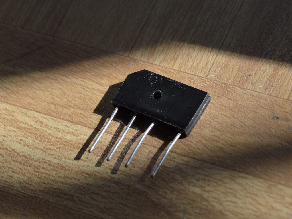

Comment ce composant relativement volumineux a t'il pu disparaître ?
DSC_0053.jpg [ 178.97 Kio | Vu 6872 fois ]
Des images du module avec l'emplacement du "disparu":

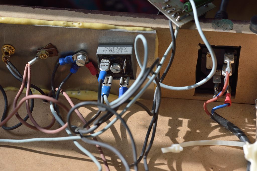

L'explication a été rapidement trouvée: j'avais omis d'insérer des pieds sous le chassis bois de l'ampli et la température à l'intérieur clos de l'ampli s'est très rapidement élevée, au point de faire fondre le redresseur. pieds qui ont été évidement rajoutés.
Et à l'époque j'avais tout simplement transféré le nouveau redresseur sur une plaque alu à l'arrière du chassis. (c'est d'ailleurs en apercevant ce matin ce redresseur que la mémoire m'est revenue ! )
DSC_0057.jpg [ 184.82 Kio | Vu 6830 fois ]
Voilà le mystère du redresseur volatilisé éclairci. Ouf !
Il n'empêche, mon ampli a fumé et cette fois-ci le nouveau redresseur n'était pas en cause.
Et donc, sur la suggestion de Charly, je déconnecte toutes les sorties du transfo et rebranche le tout. Et une minute après...Fumée !
C'est donc bien le transfo qui est en cause.
