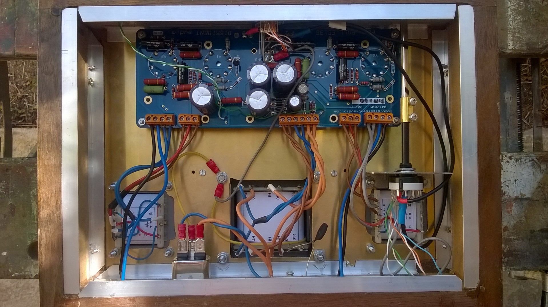

bonjour à tous
Et encore un PP ECL86 de plus... heureusement que les galopins n'ont 40 ans qu'1 fois dans leur vie...Nouveau look utilisant la technique Diafan de capot plié couvrant les 3 transfos.
Bon week end à tous

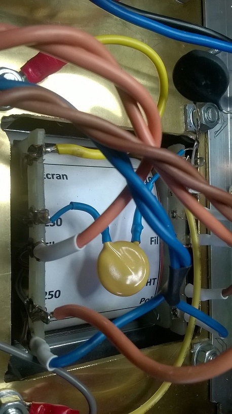

Woaaa c'est propre !
Tu ne mets pas de varistance sur le primaire de ton transfo d'alim tub13
 Sujet du message: Re: relooking PP ECL86
MessagePosté: Ven 18 Aoû 2017, 11:26
mais si bien sûr :-)
MessagePosté: Ven 18 Aoû 2017, 17:27

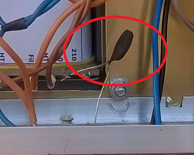

Aaaah j'ai cru que c'était la CTN en série… :)
MessagePosté: Ven 18 Aoû 2017, 18:54
ah ben alors pour le coup, tu avais raison.
Pour moi les CTN sont une variété de varistances, mais je sais qu'il ya débat et je suppose que pour toi une CTN n'est pas une varistance?
En l'occurence je n'ai mis que cette CTN en série avec le primaire.
Merci de ta vigilance Greg :-)
MessagePosté: Sam 19 Aoû 2017, 05:11
Hello Guy,
d'après Wikipedia tu as raison, le terme est ambigu puisque les CTN sont des résistances variables. Je pensais plus à une MOV (Metal Oxyde Varistance) qui vient en parallèle du primaire et le court-circuite si la tension à ses bornes dépasse 250Veff.
Image.
On imagine souvent que ce truc là sert à protéger le primaire des surtensions, à raison d'ailleurs, mais il permet aussi de limiter la surtension que le primaire produit lorsqu'on coupe l'interrupteur d'alimentation :)

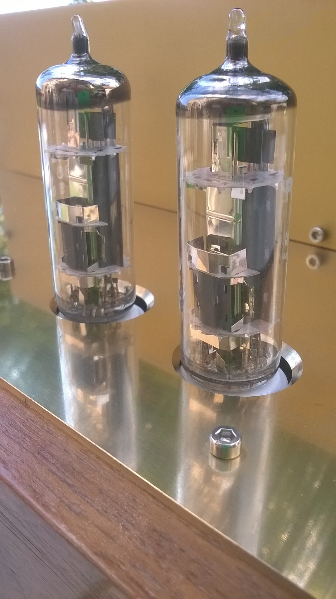

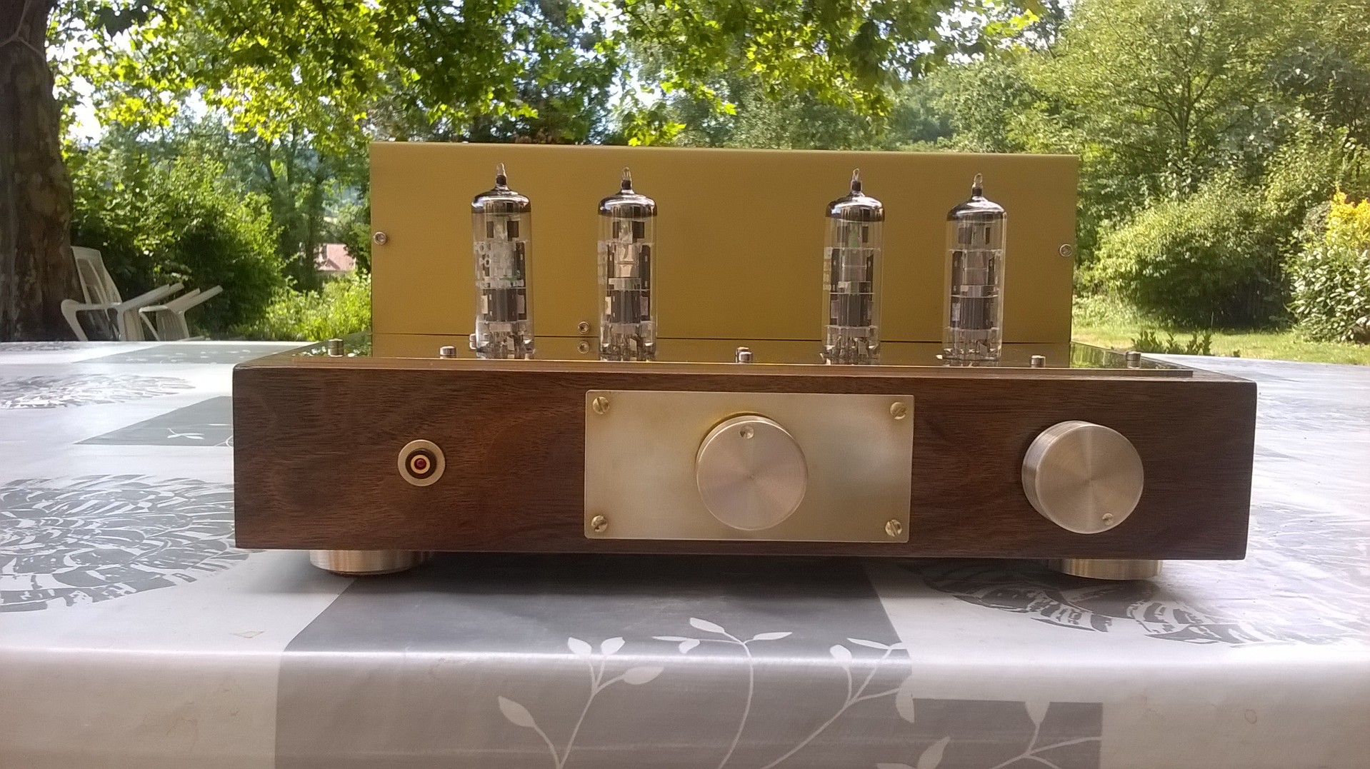

Je trouve qu'il est bien beau cet ampli, sobre, finition tip-top, ...
Le choix des tubes avec les électrodes chromées complète encore l'esthétique réussie.
Bonne écoute de ce montage qui a fait ses preuves .... :lol:

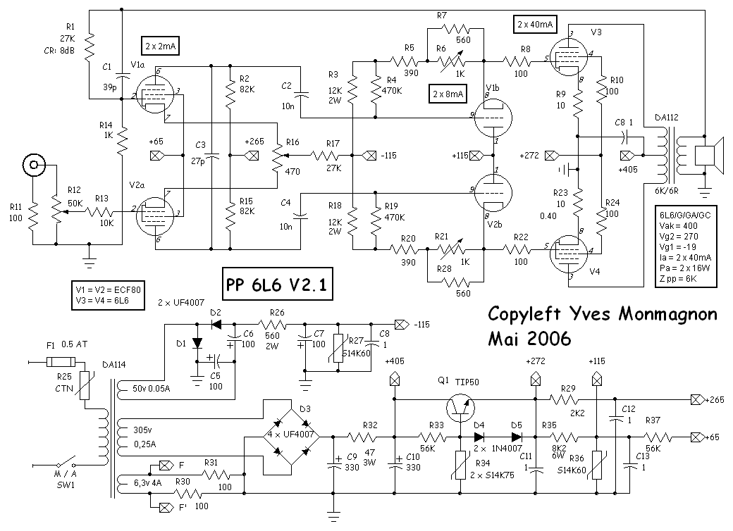

Yves les utilise aussi dans quelques-unes de ses alims comme "limiteur/fixateur de tension" comme une sorte de zéner "bipolaire" ...
Mais je ne me souviens plus comment il en choisit la référence en tant que "zéner"..., car ce qui est écrit sur le MOV correspond à la tension de claquage, mais pas à la tension de "régulation"...
