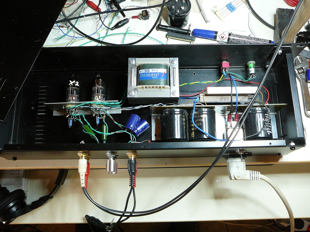

J'ai 'livré' hier à Bruno (BRUN'S) le proto 'béta" réalisé à son intention, et sa première impression est très encourageante.
Qui a dit Simple et adapté :?: ...c'est exactement ce que j'ai fait et c'est plutôt bien !
- Cathode follower avec 6s45p et capa de sortie ...simplissime !
- Alimentation RC produisant environ -1 dB* dans le casque de Bruno à 100 Hz !.
- Gain en tension de l'appareil env 0.75
- FA avec le casque AKS environ 1.
*Niveau sonore ressenti selon Fletcher & Munson
Je dois finir la mise à jour du schéma pour le publier....Mais la photo suffit presque 8)
A bientôt.

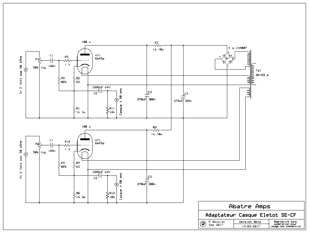

Une petite question bête : quelle est la marque/modèle des condos ?
tub18
 Sujet du message: Re: Ampli casque sennheiser HD 600
MessagePosté: Jeu 21 Sep 2017, 19:26
La question est a moitié bête :roll: : Le modèle est sur le schéma ci dessous (simplissime) :D .
La marque ? Les filtrage, faut que je regarde...l'entrée, c'est des PIO Russes...mais est-ce important ? La sortie, c'est des condensateurs BLEUS ! (Nippon Chemical je crois). :?: Mais çà, je m'en fiche un peu ! :mrgreen:
Sur l'échelle de P Ben, si le choix du point de fonctionnement vaut 1 dans le résultat, la marque des condos vaut 10^-6.
Donc, le PF, c'est 45 mA, 180 V et Vgk=-1V. La droite de charge est quasi verticale. Et çà , c'est important ! 8)

bj
j ai quelques petites remarques àfaire
ce montage est très bien mais attention il faut que le casque soit connecté en permanence; sinon gros clic et grosses claques dans les oreilles
j ai utilisè le d3a en cathode followers avec un casque ur 40 koss
il possède une impèdence de 64 homs comme l akg
j ai constaté une bosse à 100herz le casque branché et mesure au voltemètre ;le grave du coup semble lourd
j ai donc mis 2 tubes en// et raccordement de la sortie au niveau direct de la cathode sans passer par la résistance de polarisation
le gm est doublé la resistance plus faible ; la bosse a presque disparue ; le grave meilleur
c est à relativiser l akg a peut etre une courbe plus linèaire et ce n est qu un ressenti sans mesure de distortion
j espere que ma modeste contribution vous aidera

jolitono a écrit:
bj
...attention il faut que le casque soit connecté en permanence; sinon gros clic et grosses claques dans les oreilles
Ben non : Il y a des 10k en // sur les sorties pour éviter celà...sauf si les capas fuient comme des malades bien sur ! on peut même les réduire à 2 voire 1 k en cas de besoin.
La bosse est due au casque, pas à l'ampli. Doubler le Gm revient en gros à doubler le facteur d'amortissement, donc cela peut corriger un peu. Mais aux mesures, elle est quand même assez modeste (de l'ordre du dB !), en ce qui me concerne.
Mais avec cette architecture, sans transfo de sortie, le FA ne dépassera jamais 2 en gros - sauf à mettre des tas de tubes à grande pente en // tub15 . C'est une de ses limites !
Bien cordialement.

bj pascale
oui la bosse est due au casque je pense que c est la fréquence de résonnance mais mon casque ne doit pas etre le seul à patir de ce fait
l amortissement me semble meilleur si on raccorde à la cathode ; cela fait 22homs de moins
à l écoute je crois avoir entendu la différence ; bon c est peut-etre de l auto sugesion lol
MessagePosté: Sam 30 Sep 2017, 12:58
Oooh ! Merci :roll: : C'est une erreur sur le schéma :? : La capa est bien branchée sur la cathode ...et non pas après la 22 ohm.
Et ce n'est pas si anodin : 22 Ohm en série divise en gros le FA par 2 ! :mrgreen:
Pour ce qui est de la résonance, tous les casques en ont...c'est comme les HP !
