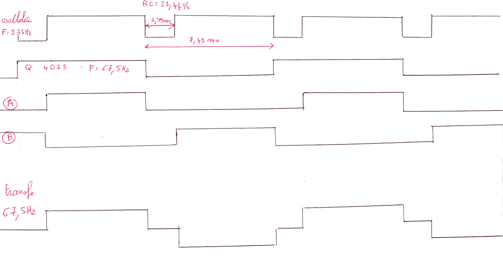

Bonjour Marc,
Je l'ai fait moi-même, les puissances mises en jeu étant ridicules ! Ci-joint les photos, le schéma et les chronogrammes.... Si tu te lances, il vaut mieux un générateur sinusoïdal que le générateur rectangulaire que j'ai réalisé, qui génère quelques parasites...
Amicalement. Jean-marc

Bonjour Marc,
Dans mon cas, l'oscillateur rectangulaire génère un peu de bruit de fond, donc c'est mieux d ele by-passer pour le 33tours (et en même temps on arrête tout l'oscillateur quand on le by-passe).
Si tu fais un géné sinusoïdal, ça n'aura d'intérêt en 33 tours si la fréquence est plus stable que le secteur, ou bien très stable et ajustable...
Dans le cas de la TD160, ça semble assez précis, et un géné pour le 33 tours ne m'a pas semblé apporter un grand intérêt...
Amicalement. Jean-Marc
