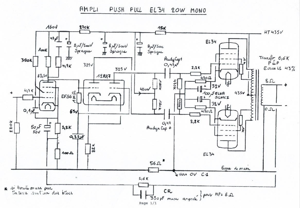

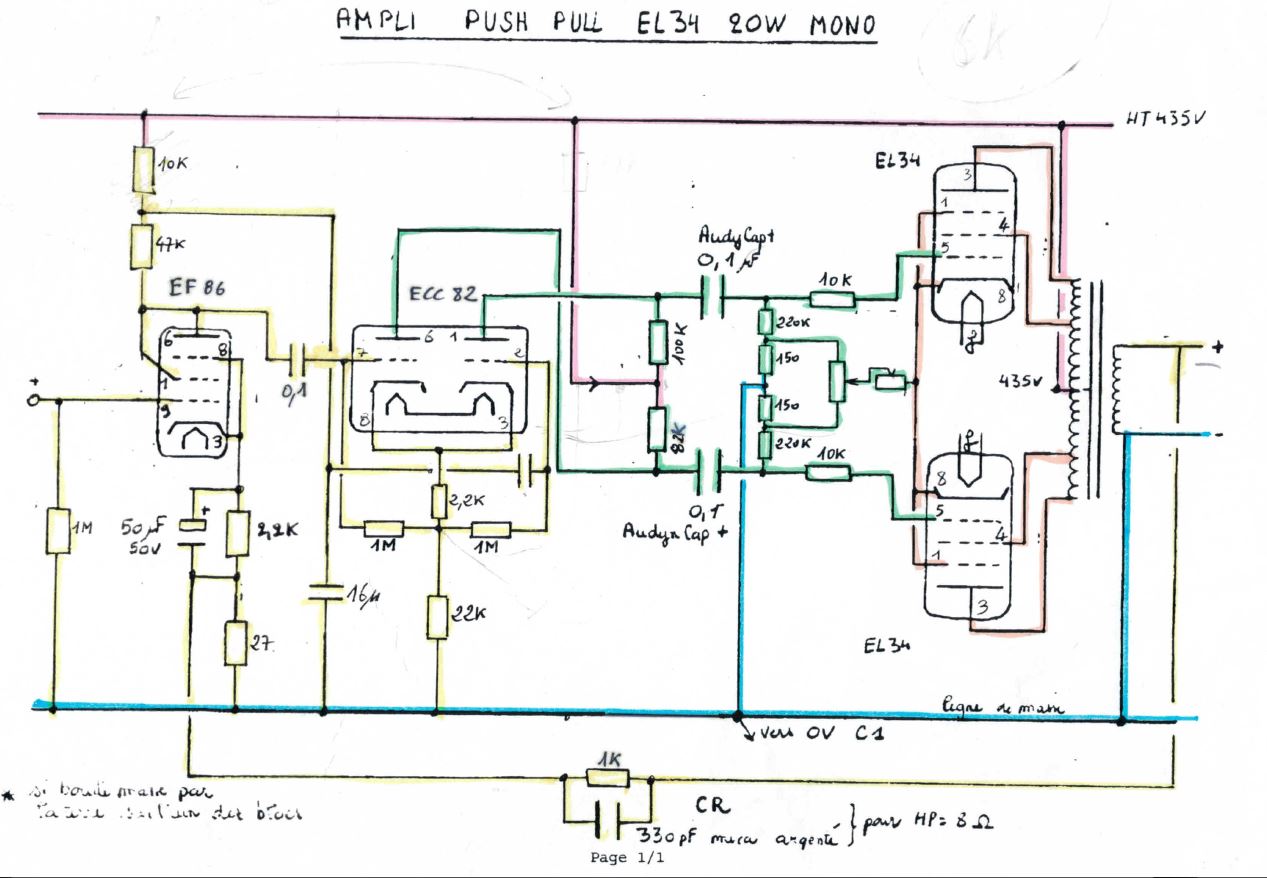

Le plan est le même pour les deux blocs et les différences proviennent plus d'une personne qui a mis les mains dedans pour essayer de le faire fonctionner ... sans y parvenir. Je les ai récup pour rien et je vais les remettre à plat.
Je joint le schéma. Tu penses qu'avec un tel schéma l'un des deux n'y est pas adapté ou cela convient au deux types de TS ?

le schéma est un UL (ultralinéaire)
Les connexions UL relient les écrans des tubes de sortie à une prise intermédiaire sur le primaire.
cf ton dessin où j'ai entouré ces connexions.
Le transfo sans prises intermédiaires ne convient pas à un schéma UL
Attention, le mode UL n'est pas forcément meilleur. Certains sur ce forum ne l'aiment pas :-)
En son temps cette innovation de Haffler (si je me souviens bien) a connu un vif succès.

par ailleurs ce schéma me parait bizarre.
Ca ressemble à un Mullard classique (EF86 puis 2 triodes en déphaseur de Schmitt, puis 2 finales en UL) par contre la polarisation des finales me choque (partie que j'entoure en bleu ci dessous). On dirait un mélange entre une pola fixe (et son potentiomètre d'équilibrage) et une polarisation automatique (puisqu'il n'y a pas d'alim négative de polarisation).
Je vois mal le potentiomètre (dont on ne connait pas la valeur) assurer la chute de tension nécessaire à la polarisation.

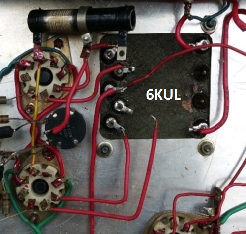

Ok, c'est donc un schéma UL (je vais chercher sur le forum où l'on dit du bien/du mal de ce type de montage), merci.
Par contre, les deux blocs, donc les deux TS, le 6K6 comme le 6KUL sont câblés avec une prise intermédiaire en sortie d'el34 sur leur primaire.
Je joins les deux images pour plus de lisibilité.
Merci.

OK, parfait, donc les 2 TS sont en UL tous les 2. La différence de référence n'est probablement pas significative.
Les mesures pourront confirmer leur "gémellité"
As tu avancé sur cette partie mesure? Fais gaffe, car si tu alimentes le secondaire avec quelques volts, tu te retrouves avec plusieurs centaines au primaire. Prudence!!
... par contre la polarisation des finales me choque. On dirait un mélange entre une pola fixe (et son potentiomètre d'équilibrage) et une polarisation automatique (puisqu'il n'y a pas d'alim négative de polarisation).
Il ne faut absolument pas compter sur moi pour évaluer si ce montage est "broadcast" ou pas. Cela viendra un jour, mais pour l'instant c'est mon premier contact avec ce genre de technologie.
Par contre, vu que je remet tout à plat et refait quasi tout, si je dois changer la partie entourée en bleu, pourquoi pas. Je ne connais rien de ces blocs si ce n'est que la personne me les ayant donnés ne les a jamais entendu marcher et qu'un "pote" à lui s'y est essayé ... avant de renoncer.
Par contre il y avait pas mal de doc avec ... dont le plan original ayant servi de base pour faire ces modifs.
A te lire je me demande s'il ne faut pas revenir au plan initial ... Ce qui est un peu "con" c'est que je viens de passer commande pour tous les composants ... et que ce ne sont pas les mêmes valeurs !
A moins que je ne puisse modifier que la partie bleue pour un truc plus certain ?

Je préfère nettement l'original:-)
Le schéma"modifié" est peut-être génial mais...si personne ne l'a entendu marcher, ça ne joue pas en sa faveur...
Je regarde mieux demain (et d'autres ont peut-être des idées)

Bonjour Oliv44
Voici pourquoi je préfère le schéma original éprouvé (qui ressemble énormément au Dynaco que j'ai posté hier) par rapport au schéma modifié:
1. Etage entrée (EF86)
L'original prévoit un montage en Pentode (grille G2 alimentée indépendamment de l'anode), alors que le modifié relie G2 et Anode donc montage Triode. On perd beaucoup de gain. Cette modif est aussi recommandée dans le doc que je te joins car nos sources actuelles sont plus musclées et on n'a plus besoin d'une aussi grande sensibilité. Par contre je ne suis pas sûr que le point de fonctionnement et les redimensionnements de l'alimentation aient été effectuées correctement.
2. Etage déphaseur
L'original prévoit une liaison directe: l'anode de l'EF86 va directement à la grille du déphaseur. Le modifié ajoute un condensateur de 0,1u ce qui enlève tout l'intérêt initial
L'orginal prévoit une 12AX7 (=ECC83), le modifié la remplace par une ECC82 qui est à mon avis moins intéressante (moins linéaire, moins de gain etc)
3. Etage final
Les résistances de fuite (RG passent de 470K (valeur normale) à 220K ce qui me parait faible.
La Rk d'origine est une 470R découplée à l'origine, elle devient un potentiomètre non découplé sur le modifié. L'absence totale de découplage me parait nuisible car contre réaction énorme.
Les grid stopper passent de 2,2K à 10K ce qui me parait là aussi beaucoup trop
Les G2 bénéficiaient d'une Rg2 de 1K, celles-ci disparaissent dans la version modifiée, il n'y a plus de limitation de courant dans les G2.
Bref, il y a matière à améliorer les anciens schémas Mullard (voir à nouveau le doc que je joins) mais le schéma modfié n'est à mon avis pas adapté.
Je serais toi, je referais le schéma initial, et si tu t'en sens le besoin et l'envie (c'est une aventure qui nécessite un peu de calcul, simulations, essais etc) , tu modifies en t'inspirant du doc que je joins.
