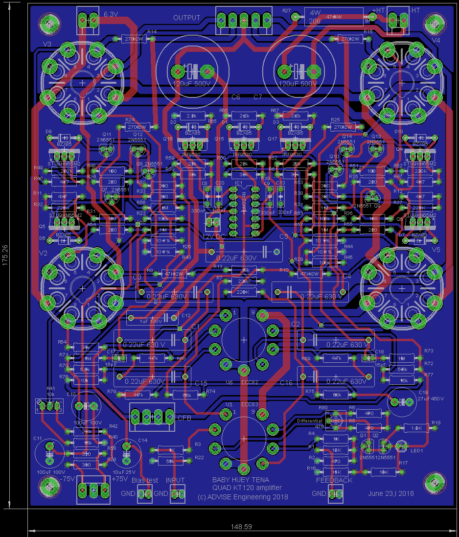

Voici un petit aperçu du quad, je vais ouvrir un nouveau sujet spécialement pour lui...

PCB bien rangé ! Mais je ne suis toujours pas fan de ta façon de router les heaters. Ceci dit, en DC ca marche...
J'irais voir ce nouveau topic. Fais passer le lien.

Pour les filaments, je suis d'accord, comme je n'ai pas encore réussi à faire des pistes torsadées :lol: il faut utiliser une alimentation en continu ! Heureusement aujourd'hui on dispose de petits convertisseurs DC/DC pour un prix dérisoire :)
