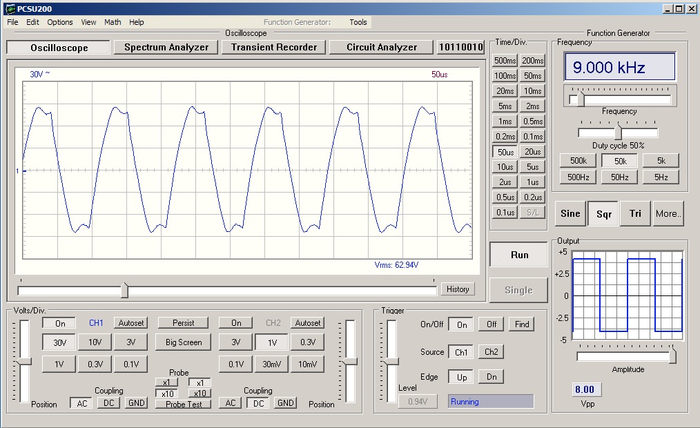

Merci P BEN. Depuis ce matin testé différentes charges, zobels.. alors le meilleur compromis semble être de ne pas charger le DA17-3, mais juste un condo de 1500pF (anode-anode). Avec 10K, moins de sur-oscillations mais ça sature assez vite, à partir de 40 Vrms (sinus applati).

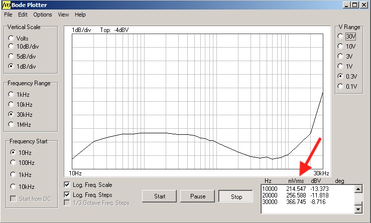

40 Vrms environ, ça descend à partir de 20KHz

Petits signaux, environ 250 mVrms, là ça remonte après 10KHz..

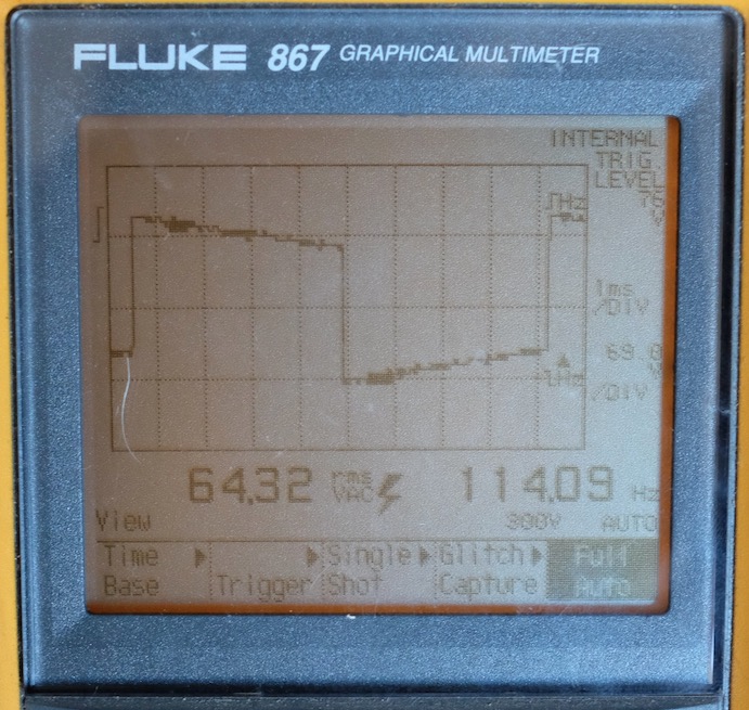

50Hz à 96 Vrms

500Hz, 92 Vrms

5000Hz, 71 Vrms

9000Hz, 63 Vrms.
Ensuite ça se transforme en triangles..

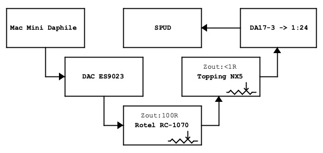

Pour info, le "diagramme" de la chaine.
Adaptation/distribution du gain assez souple, potar du préampli Rotel, potar du NX5, qui a aussi une entrée low/high gain.
