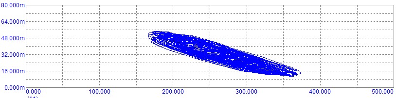

La droite de charge est un cas d'école, d'étude.
Après raccordement à une enceinte (charge complexe), un signal musical la transforment en 'banane de charge' comme ici pour un PP :
La peau externe de la banane traduit surtout les graves.

Oh :o bravo pour le graph,
Je pensais que le pic d'impédance ( voire double pic ) des HP serait visible et la courbe presque horizontale.
Très intéressant.
