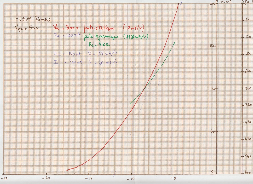

en vue d'une utilisation en CF de ce bestiau informe , j'ai jadis relevé la pente pour un VG2 de 50V , pour la polariser sur un courant moyen de 100ma et lui permettre d'atteindre au max un peu plus de 200:
si tu veux toujours faire du 200ma / 400ma créte , max VAK = 200V , il faudra polariser l'écran entre 70 et 80V

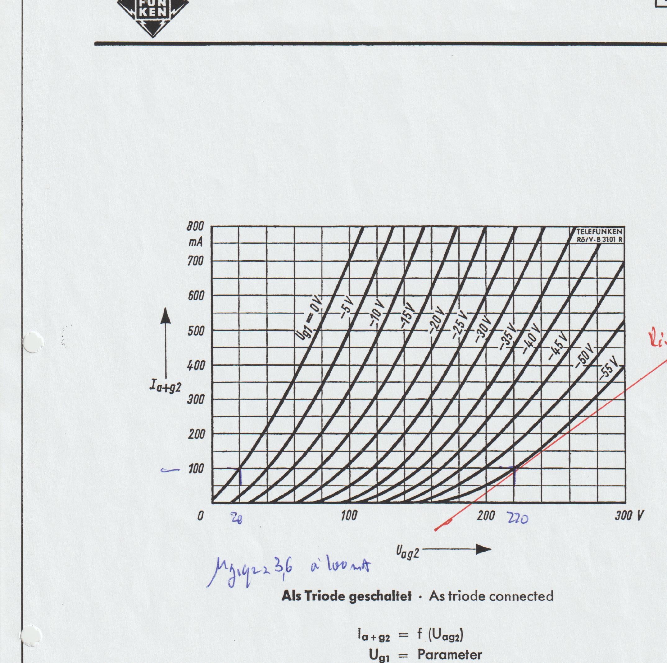

ci jointes aussi les courbes en triode , pour que tu te rendes bien compte que c'est un vrai veau = µ g1g2 = 3.6
Comme tu es un breton tétu , ( cf Desproges) , comme t'a dit Christophe , vas au bout de ton réve , mais n'attends pas trop de miracles
