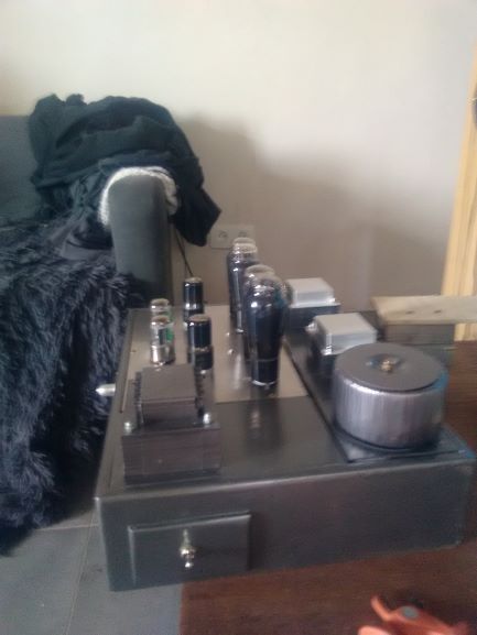

Une 6J5 en entrée ( non découplée) chargée par 22K, une 6SN7 en déphaseur de schmitt avec CCS dans les cathodes et une charge d'anode de 22K, deux R120 et deux DA 122 et zou 5 watts comme prévu…
Je peux présenter un schéma, mais je ne l'ai pas encore dessiné. J'ai monté ça comme ça venait avec les points de polars des étages d'entrée en ligne de mire.
Je vous fait quelques photos cet après midi.
5 watts pour pousser des LBS pavillonnés, ça devrait convenir…

Pour les composants
6J5 WGT sylvania appairée ( sans le faire exprès) ou des vieilles Philco.
6SN7 Ken rad VT 231 ( smoke Glass) ou 6SN7 GT GE…
R120 Dario Miniwatts avec deux formes de bulbes, ou au choix des RTC avec deux formes de bulbes aussi !

Pour les composants :
Condos d'alimes SIC safco 150 µF chinés dans une brocante il y a 5 ou 6 ans ( pour 10 balles le paquets de 12) Et deux condos Nippon Chemicon, 33µF.
Résistances tout venant de la boite à rabiot 2 ou 3 watts ( carbonne ou métal suivant les valeurs)
Condos de liaison Jaunes sans marque 0,39 µF 400 V à 70 centimes pièce.
Transfo HT toroidal 230/ 220, Transfo EI 12 Volt ( donc tous les tubes sont en série :oops: ).
Cable, bleu, noir et rouge 9/10...
Supports Octaux dorés pour les finales et pas doré en entrée ( c'est ce qu'il y avait au grenier)...
Potard ALPS 50 K log ( quand même).
Le chassis en MDF peint avec de l'hamerite, pas vraiment d'équerre car fabriqué from the scratsh ( dans la salle à manger).
Platine Aluminium usiné comme un goret biscotte il manque deux dents à la scie cloche…
Bureau d'étude et atelier sur la table du salon, à coté de Gaston.
Alors, tu m'as reconnu?

Rectification, les trs ne sont pas des DA 122 listés sur le site la Montagnaise.
Ce sont des DA 122 ( c'est marqué dessus) qui font 5K au primaire pour 5 ohms.
Yves m'avait concocté cela pour faire un Lafon de R120
viewtopic.php?f=60&t=5193&hilit=lafond&start=45
La CCS est celle de Pascal avec un bd135 et un BS170.
PS: Ca se laisse écouter gentiment.
